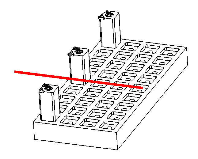

Přemýšlím (hypoteticky, ke stavbě se nejspíš nikdy nedokopu) o koncepci soustruhu švýcarské koncepce, čili dlouhý příčný suport na kterém je uloženo několik nástrojů vedle sebe a výměna nástrojů se děje vlastně pouze vhodným nastavením nuly souřadnice X. Napadlo mě to udělat jak je na obrázku. Je zakreslen příčný suport se třemi nožovými držáky ve tvaru svislých sloupků, jsou osazené VBD (v jednom držáku až dvě VBD, jedna pro přední obrábění, druhá pro zadní s obrácenými otáčkami). Červeně je jedna možná osa obrobku.
Ty nožové držáky jsou zasazeny ve čtvercových vybráních a přitaženy šroubem. A teď otázka - nevěděl byste někdo o tom jak to udělat lépe a univerzálněji než tyhle čtverhranné díry? Musí se tam vejít i držáky osových nástrojů, výhodou by byla možnost natočit držák o 45 stupňů. Určitě to někdo nějak použil, ale já to zatím neviděl.

no do te Tdrazky se upnou drzaky nozu s vyskou do osy
pevne vzdalenosti v X jsou spise na skodu
neda se s tim libovolne posouvat
nenese to tudiz zadnou vyhodu
spise problemy

Bylo by to použitelný jen na krátké a malé věci pro točení letmo při opření hrotem si zablokuješ další nástroje a máš jen dva nože a ještě přitom musíš změnit směr otáčení.

je to obezlicka
ale s tim tdrazkovym stolem vam v budoucnu nic nebrani tam pridelat poradnej vymenik
pohanene nastroje atp....

Monteg píše:Bylo by to použitelný jen na krátké a malé věci pro točení letmo při opření hrotem si zablokuješ další nástroje a máš jen dva nože a ještě přitom musíš změnit směr otáčení.
To jo, koník by tam nebyl vůbec. Kdybych ho tam chtěl tak bych musel udělat posuv ještě v Y (Schaublin to tak má) a to už je lepší vymyslet ňákej vyměník nástrojů :-) Ta změna směru otáčení mi nepřipadá tak hrozná.

robokop píše:je to obezlicka
No, možná na tom něco je...
