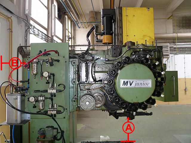

Nazdar,
Dnes sa zistila zaujimava vec na nasej masine (http://mori.zzbusiness.sk" onclick="window.open(this.href);return false;).
Zacalo to dost zlym povrchom pri obrabani kadecoho jedno ci hss ci tk frezami. Po patrani sme hodinkami zistili, ze v polohe A (oproti stolu) po zapreni sa o vretenik (ja, cca 90kg) hodinky skocili o cca 5-7 stoviek. V polohe B (merane oproti stene ktora je blizko) to skakalo 8 stoviek. Stroj je viacmenej dobre ulozeny a geometria nastavena.
Vola v srube Z nie je, takisto servo drzi presne, takisto lineary su OK.
Co ma napada:
- je to jednoducho vlastnost stroja, co sa mi nezda kedze ma 3.5t.
- ked sme to prenasali, tak sa sruby ktore drzia stlp na lozi (6x 19mm imbus) sa vymackali (zial sme to sprosto dvihali atd) a tam vznikla vola - nedotahovali sme to...
Co vy na to?

tak ono zas tak moc možností není, buď je ta vůle ve vedení osy Z, v tom spoji sloupu se základnou - i když to bych řekl že je nejmasivnější, případně ještě dvě vedení ve stole nicméně tam by jsi těžko naměřil vůli A rozepírací metodou jak popisuješ, takže já bych to viděl na vůli ve vedení Zka, dej hodinky pod vřeteník a měř to se sloupem a zkus zabrat Zkem nahoru, pokud se to ani nehne je pak vůle v tom spoji sloup základna.. postupně vyzkoušej, uvidíš..

Jasne, akoze toto je dost pravdepodobne co pises RaS.
Ako som pisal lineary su na 99% ok, kedze ta vola sa prejavi aj na tom vylozeni Z osi mimo pohyblivej casti. Takisto ale hodinky skacu paralelne k miestu "A" posunuteho asi pol metra smerom k stlpu (ukazuje ale 2x mensiu vychylku).
Kazdopadne je dost komplikovane sa na jednej strane dostat k tym srubam kedze nad nimi je rozvadzac.

a to má všude lineáry a nebo to má litinové vedení v turcitu (teď si nevzpomenu jak se tomu říká)
PBr
Příspěvky: 1022
Bydliště: Slovensky Grob
14. 9. 2012, 8:53
Ano, ma to vsade lineary a predopnute gulickove skrutky.
