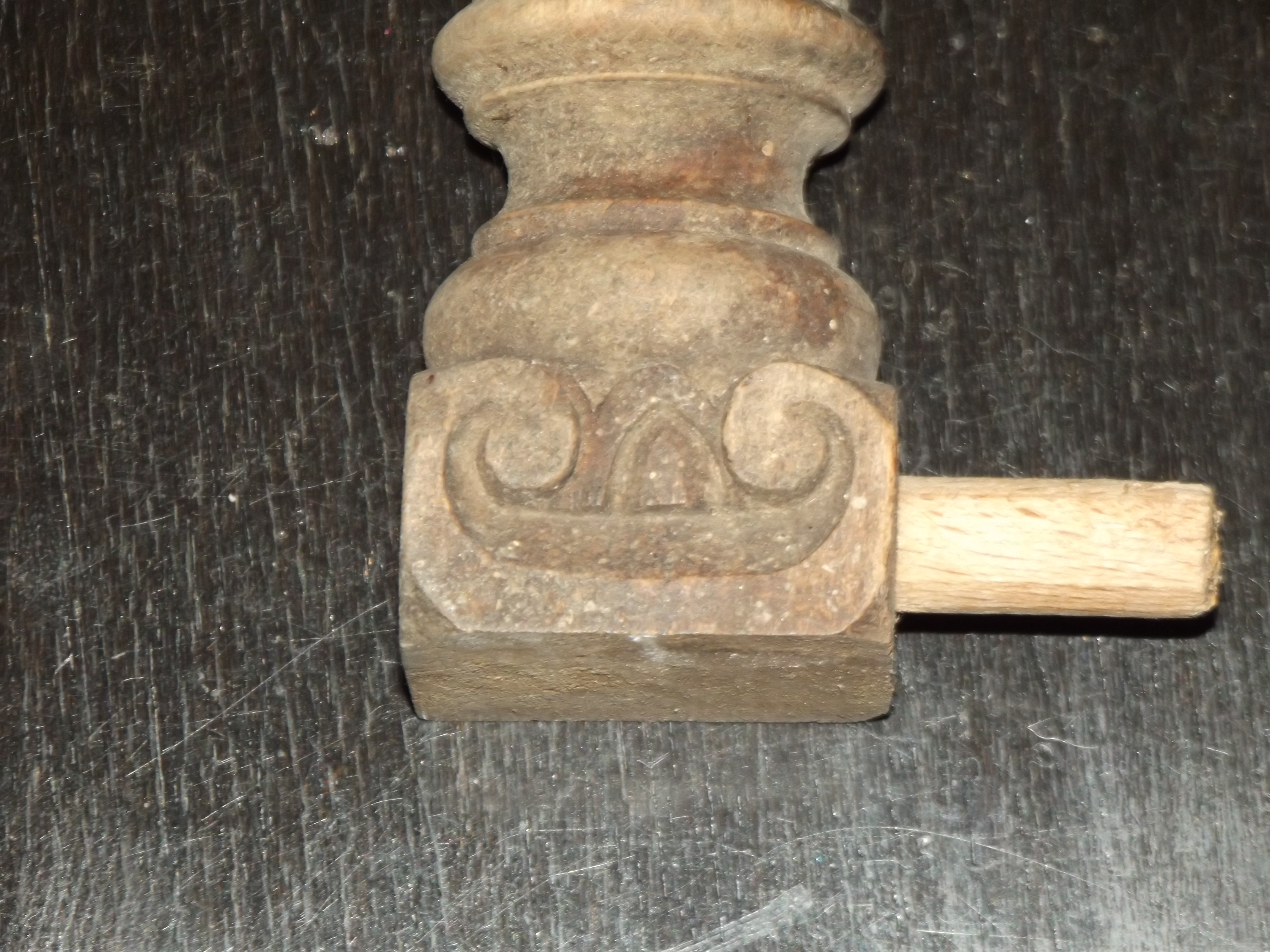

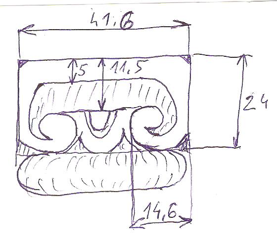

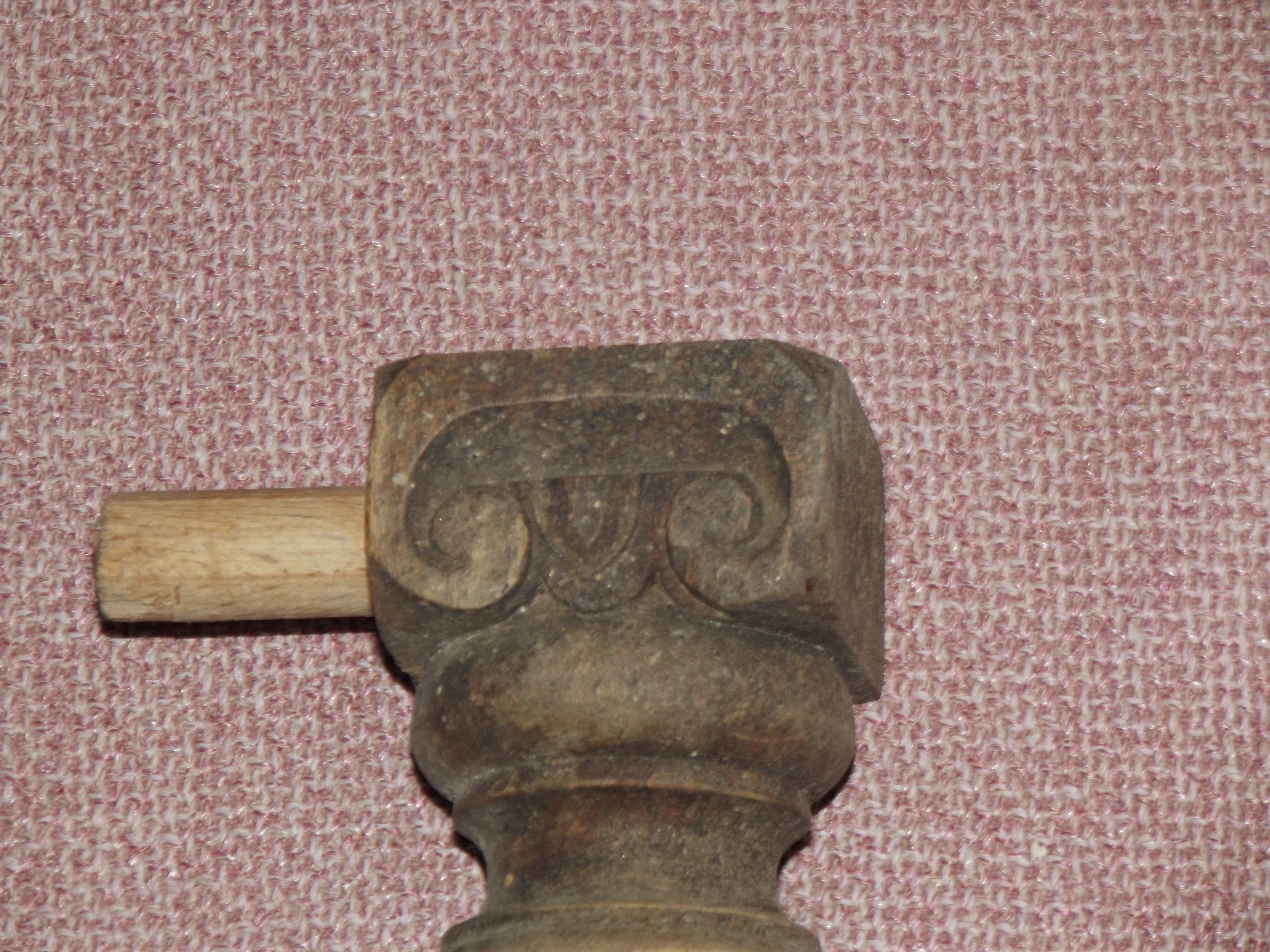

"pájač" mohol by si mi urobiť G-kód pre Mach3 z tohoto obrázka?
Len po tú sústruženú časť.
romi
Příspěvky: 96
Registrován: 19. 1. 2011, 7:19
18. 1. 2013, 5:41
MS píše:"pájač" mohol by si mi urobiť G-kód pre Mach3 z tohoto obrázka?
Nebyla to prosba na "mě", ale pokud bych chtěl já něco takového po někom chtěl, dodal bych výkres ve formátu "cad".
