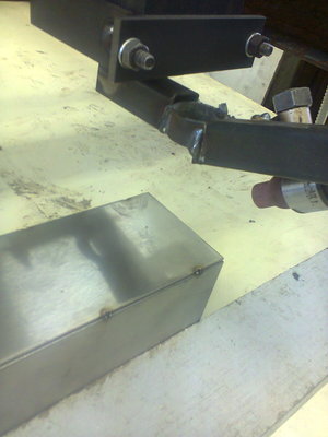

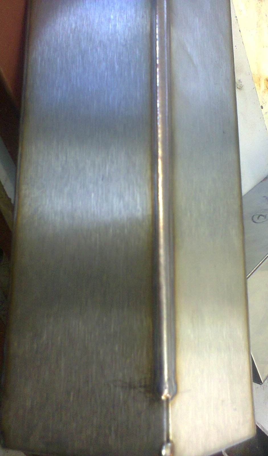

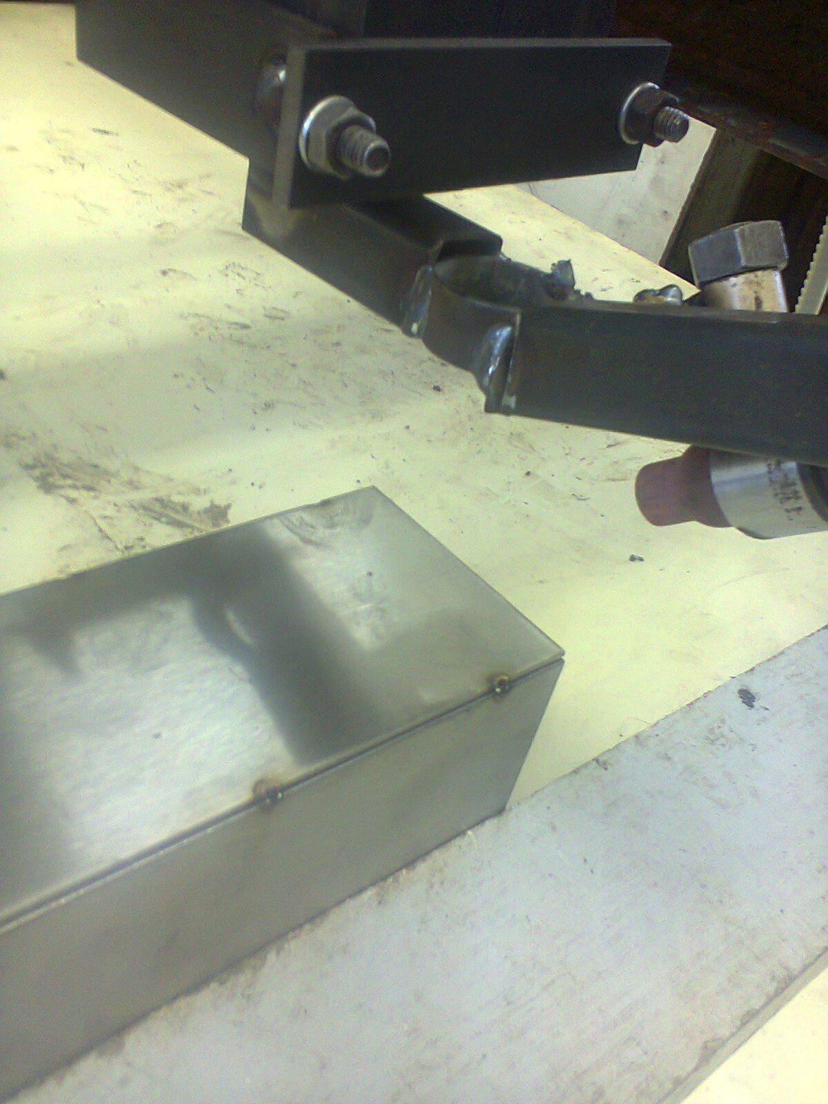

2. 10. 2012, 7:52
Děkuji za rady, tak jsem o víkendu zkoušel něco svařit na CNN plazmě, místo plazmového hořáku jsem dal TIG, posuv jsem zkoušel a na 1,25 mm je 10mm/s a 80A.K mému zděšení se sváry líbily, tak na víkend jsem dostal ke svaření 4 krabičky z nerezu plech 1,5 a 2mm.Mam nakreslený výkres v CAD 3D, ale nevím jek ho vložit, aby jste ho posoudily?

7. 10. 2012, 8:05
Foto se moc nepovedlo
Pepa.cz
Příspěvky: 287
Registrován: 31. 1. 2007, 5:44
Bydliště: Příbram
9. 10. 2012, 2:08
Při delším sváru je problém s rovností, i když to pořadně pobodují tak je rozdíl i 1mm.Tak se musím poohlédnout jak to má udělaný konkurence.
