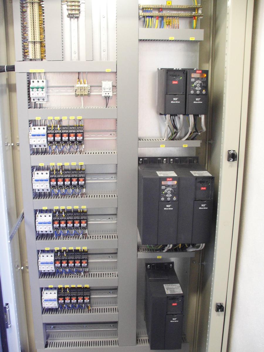

Mám dotaz ohledně FM Danfoss Microdrive VLT.
Pokud někdo tyhle FM zná blíže, potřebuji radu, jak vypnout funkci trvalého chodu vnitřního chladícího venilátoru.
Normálně u jiných FM větrák běhá podle teploty, ale u těchto Danfossů (mám tu instalovaných 6ks) běží trvale.
Vzhledem k tomu, že se rozvodna s dotčenými FM nachází na velínu, je to dosti nepříjemné.

Koukal jsem do manuálu a neumí to.

Tak to jsem si přesně myslel. No to je tedy hezké.
Příspěvky: 9038
26. 9. 2012, 11:10
tak to rozeber a ovládej to přes nějakej teplotní spínač..

To nemůžu, tahle instalace mi neříká pane a všechno je úplně nové a v záruce.
Ono by v pohodě stačilo spínat větrák, když běží konkrétní pohon.
Tady totiž jede jeden pohon 1 hodinu, druhou hodinu stojí a zbylých 5 pohonů stojí pernamentně.
Větráků tam ale ječí 6ks furt, takže je to trošku na budku.
