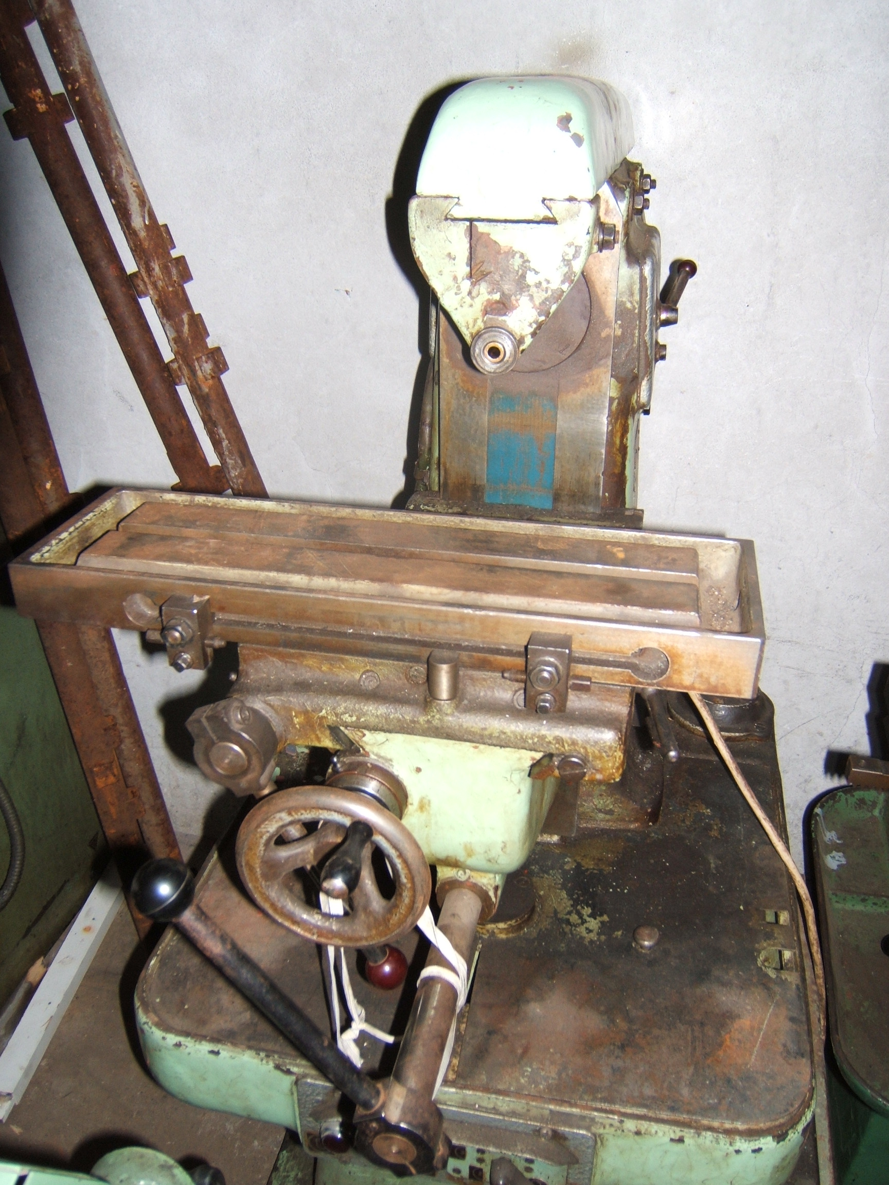

prave som kupil staru pakovu frezu-r.v.1958- mienim to zreparovat od zakladu,instalovat na vsetkych osiach nove posuvove skrutky a krokove motory
nema nahodou niekto povodnu dokumentaciu?

nenajde sa ani niekto, kto mi poradi, ktora TOSka to vyrabala?
alebo kto s tym niekedy robil a pozna ,ake tolerancie sa stm dali dosiahnut?

K čemu je ti dokumentace a výrobce ? Prostě to celý rozeber, vyčisti, zaškrábej nově vodící plochy, udělej úpravy pro šrouby a motory, hoď novej
nátěr a máš skoro profi mašinu. Tahle stará litina nemá chybu, nebudeš mít žádný potíže s deformacemi. Taky předělávám starou FA2H.

Ziskal jsi velmi pouzitelny zaklad fro frezku,ale jak tak sleduju tve uvahy,tak z toho udelas malo pouzitelny stroj.
Kdyz neumis plochy zaskrabat,tak tam dej lineary a kul. srouby.Muzes tak ziskat CNC frezku na vysoke urovni,tak proc investovat penize a praci do neceho, co v podstate nema smysl. S trapezakama na nezaskrabanych plochach budes mit vule ve vsech smerech,jinak s tim ani nehnes.Jeste si o tom popremysle,byla by skoda zmrsit takovej peknej kus litiny.

Na deklarovane tolerance se vykasli, ty uz davno prestaly platit. Podle stavu svisleho vedeni soudim, ze nejak podobne budou vypadat vodorovna. To jest celkove opotrebena. S tim neco musis udelat, at uz zaskrabat, nechat si zaskrabat nebo odfrezovat prizma a osadit lineary (nic z toho neni uplne snadna vec). No a kdyz tam uz budou ty lineary tak je blbost tam davat obycejny trapezovy srouby, ze :-)
Vreteno chces nechat jak je a udelat z toho horizontku?

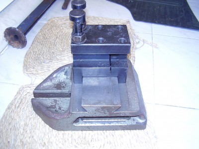

ta "farba" by mala byt v skutocnosti nejaka emulzia z oleja a pigmentu? aspon tak som to kdesi cital.
inak, v hlave mi vrta stara metoda "troch platni"-na ziskanie rovinnej plochy obrusovanim troch ploch vzajomne o seba :shock:
a iste sa nepustim hned naostro,ale popracujem na necisto...

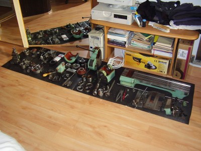

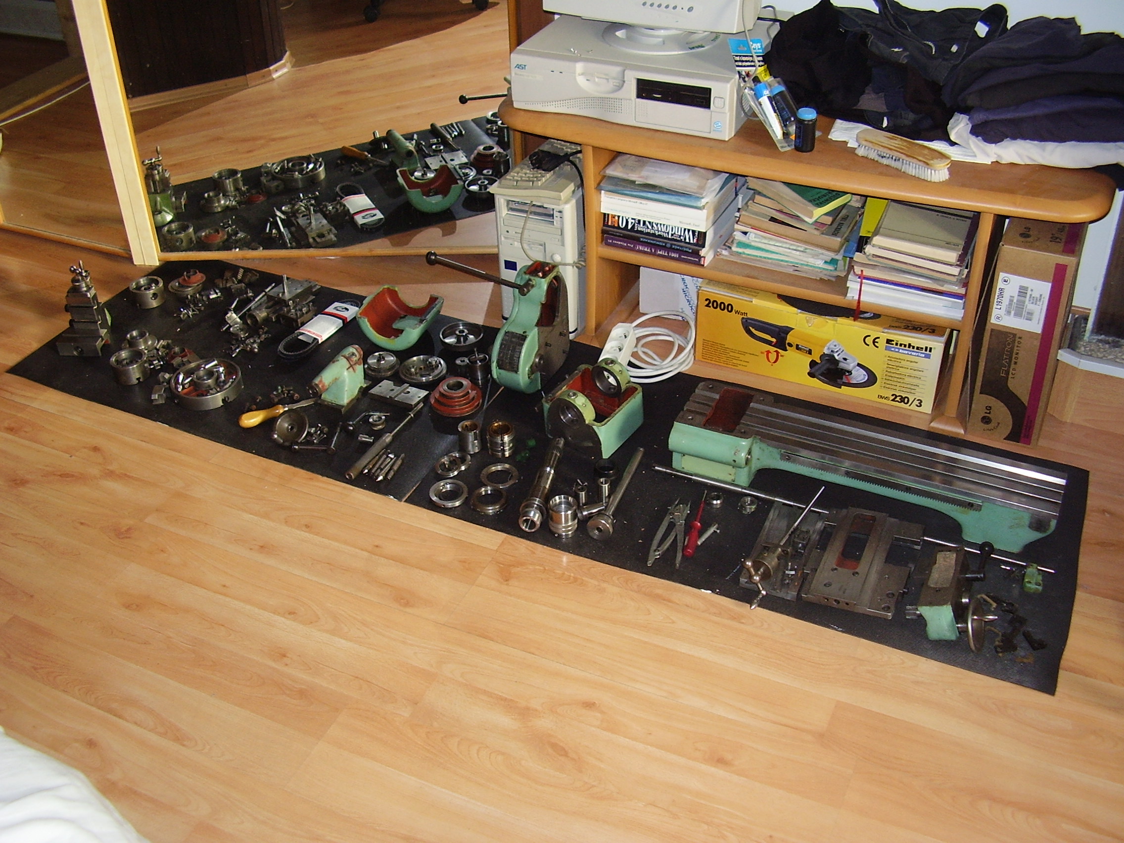

pripajam este kompletnu rozborku mojho sustruhu MN80+prislusenstvo-bez prevodovky a pohonu -som netusil,ze sa to da rozlozit na tolko suciastok :D

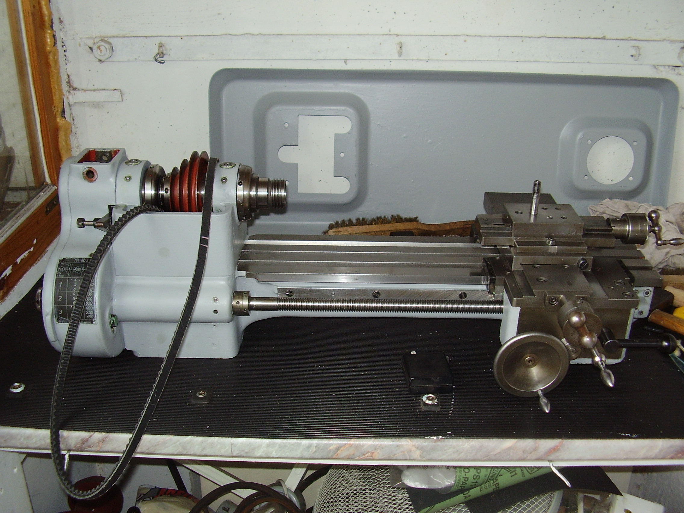

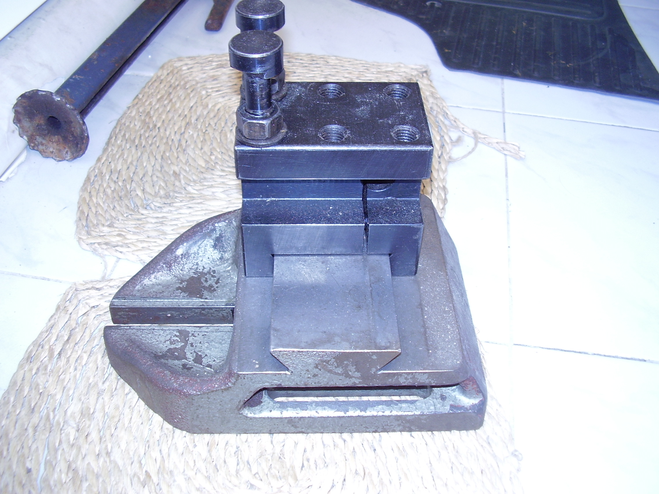

tu je uz ciastocne zlozeny
nastavovanie bude na jar,az budu stabilne teploty

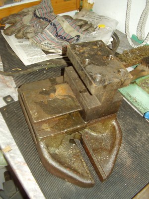

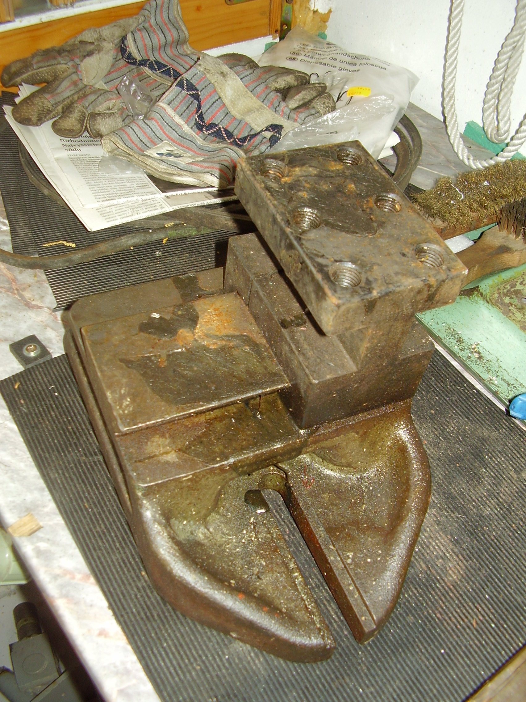

no a tu som nieco objavil v kovosrote-za 100 Sk...
po a pred :D ...
zide sa
