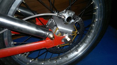

Zdravím, pokud to nevadí dám Vám sem na ukázku svou stavbu.
Zrovna teď dělám na brýlích a pak budu koumat držáky třmenů na kotoučovky...
Většinu dílů si dělám na CNCčku,tak to tu snad nebude na škodu :D
Obrábění jako takové mě moc baví a CNC stroje to jen umocňují :D
Pro mě je obrobený kousek materiálu jako pro umělce namalovaný obraz.
Je v tom mé umění a můj koníček... :D
Vetšina dílů je z materiálu 7075.

22. 11. 2012, 3:01
Tak brzdy jsou na svém místě...
Držáky se musí ještě dodělávat.
Vyfrézovat odlehčovací kapsy a celkově je zkrášlit :D
Nicméně to brzdí pěkně a kotouče škrtají o destičky jen minimálně.
Byla to ale nechutná piplačka odladit aby vše na sebe bylo kolmé a v s ose.

Pěkný to máš, jen ten držák předního brzdiče by chtěl nějak upevnit i nahoře, až zabrzdiš předkem při couvání, tak se ti to ohne nebo rovnou praskne. Nezůstali ti takové ty puvodni plastové kryty kolem motoru? Sháním je na svoji babettu.
