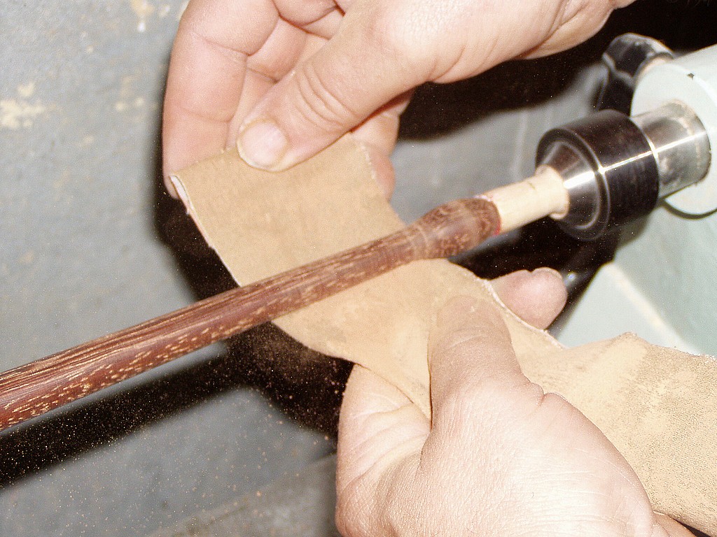

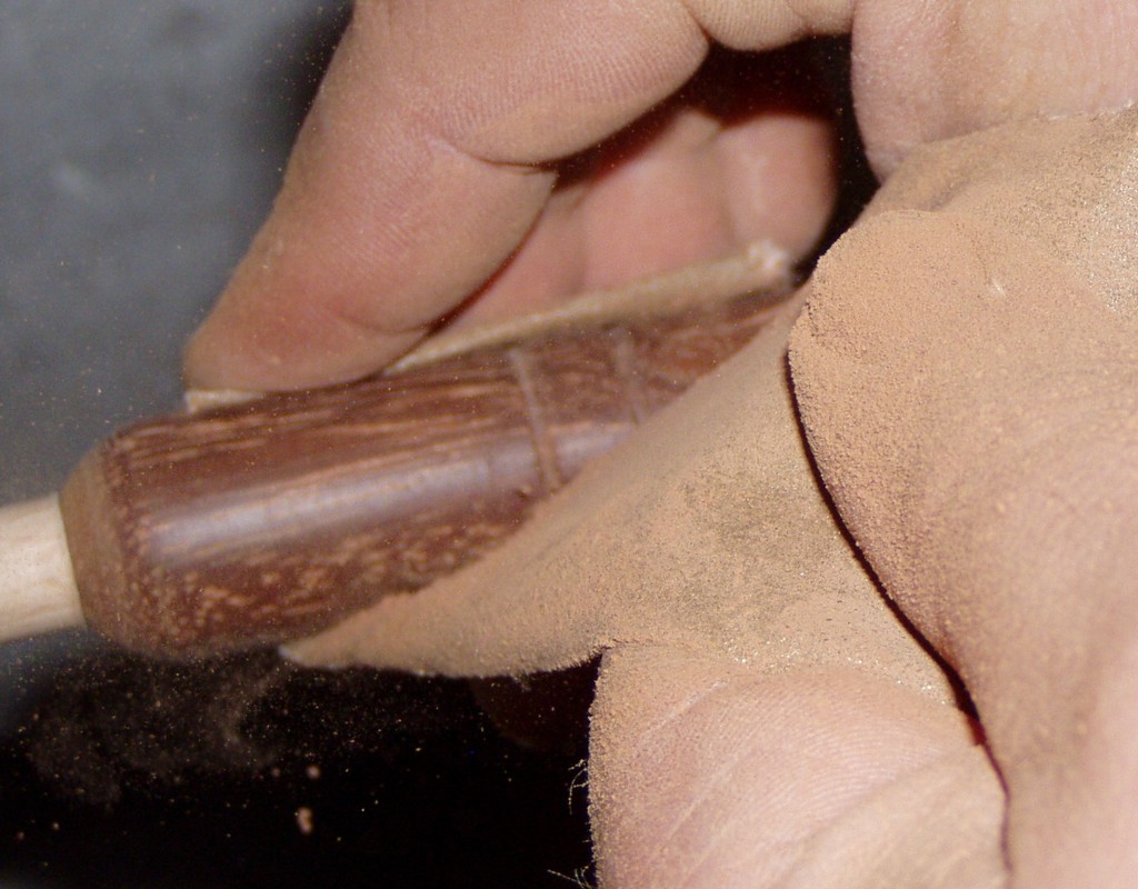

Jinak ještě bych mohl poradit broušení - ovšem tady záleží na délce broušeného kusu. Pokud jsou to kratší součástky (tak do 300 mm), tak je upneš do soustruhu (nějakého číňana nebo něco lehkého) - musíš si udělat unašeč s miskovitým prohloubením na univerzílce i na hrotu - tímto si obrobek přesně vycentruješ a brousíš. Přikládám dvě fotky - na nicj jsou sice pochodové paličky - ale princip je stejný.

Děkuji za nabídku, ale musím to zvládnout sám, jinak bych to bral jako osobní selhání :D Je mně jasné, že dřevo je úžasné, ale prevít. Když jsem to v soustruhu bral šmirglem, tak jsem jednak nedokázal udržet konstantní průměr a druhak z toho byl porád šišoid. Při průměru 6mm a délce 150mm to prostě uhejbá kde může. PS ty paličky vypadají fakt dobře.

V té délce jak to uvádíš by to bez problému mělo jít obrousit - pokud to jemně upneš a nepřetáhneš, tak by se to prohybat nemělo. Chce to ale jednoznačně udělat přípravky podle těch fotek - pokud na obou čelech uděláš kužel do kterého ta tyčka zapadne, tak to budeš mít perfektně vycentrované na střed. Co se týče kulatosti obrobku - to je bohužel dáno prvotní výrobou a pokud je to nějaký šišoid, tak to šmirglem už moc nesrovnáš. Bohužel. A ještě jsou dost důležité otáčky - potřebuješ min. 2500 - 3000 otáček. S menšíma otáčkama to moc dobře nepujde. Přeji hodně úspěchů - mělo by to být celkem snadné.
