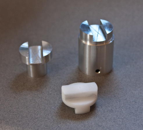

Ma otazku ohladom Oldham spojky. Potom, co som sa tu docital o nekvalite suososti lacnych Oldhamov, rozhodol som sa vyrobit vlastne. Klasicky Oldham vyzera takto:
Omnoho zriedkavejsie som nasiel typ, kde su drazky nie na plastovom dielci, ale na prirubach, co sa mi zda s hladiska obrabania stredoveho plastoveho dielca vyhodnejsie (ofrezovanie v delicke na jedno upnutie).
No a do tretice spojka OLDHAM od nejakeho cinana, s docela zaujimavym riesenim, vyrobne velmi jednoduchym:
Vedel by mi niekto povedat, ake maju tieto riesenia vyhody pripadne nevyhody???
