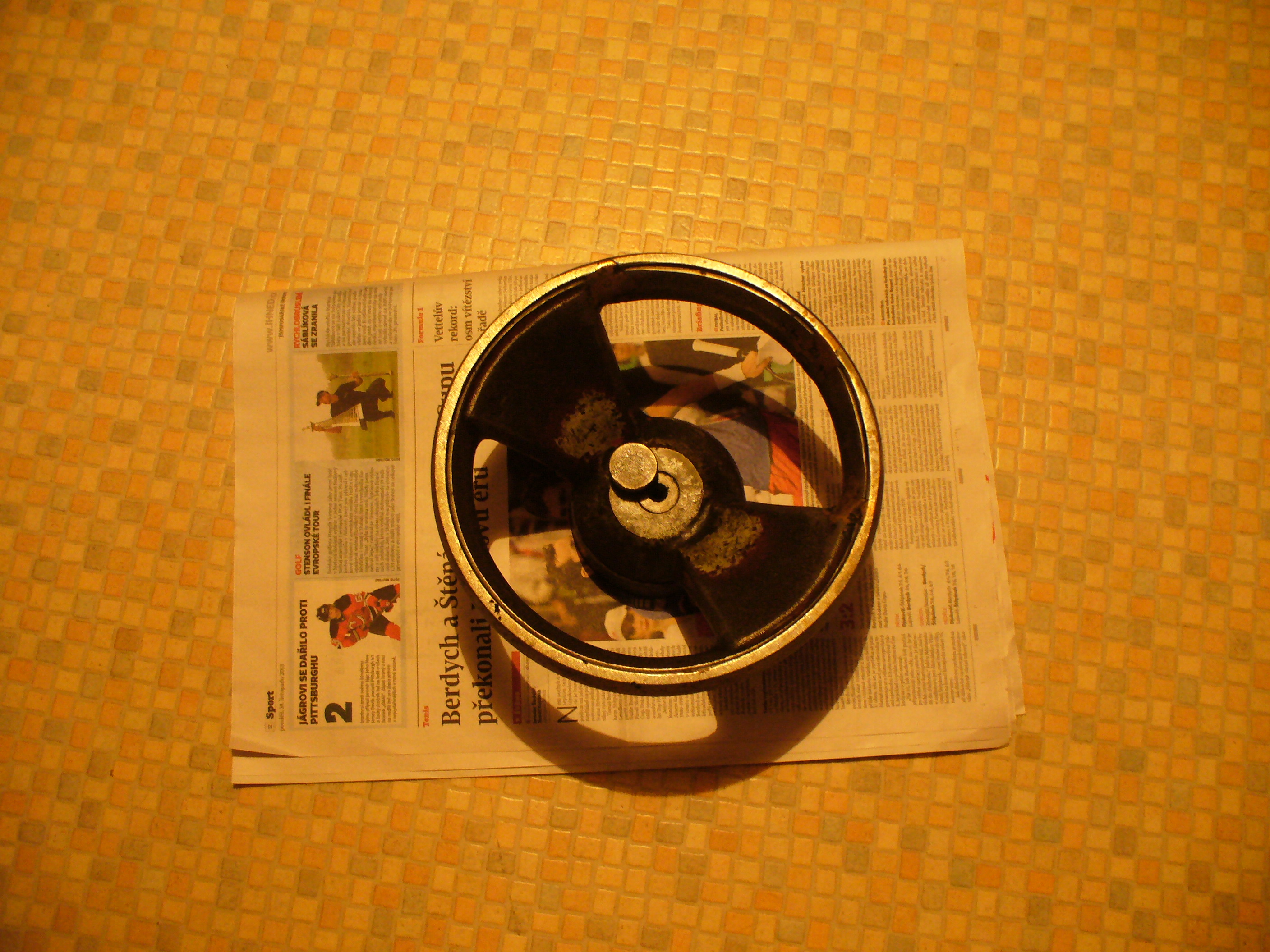

Takovéhle klasické litinové, průměr 250, fotka je ze SN50. Jenže nedávno jsem si koupil druhý SN50 a tam bylo takovéhle prapodivné až absurdní, kterým se nedá pořádně točit http://www.trens.sk/index.php?option=co ... 68&lang=sk" onclick="window.open(this.href);return false;. Výrobce se tváří, že to tak má být a místo toho mi nabídl příplatkové kolečko se sklápěcí kličkou za 7,000 Kč :-) Nevíte, kde tohle staré poctivé sehnat, nebo kdyby se snad někomu válelo doma...

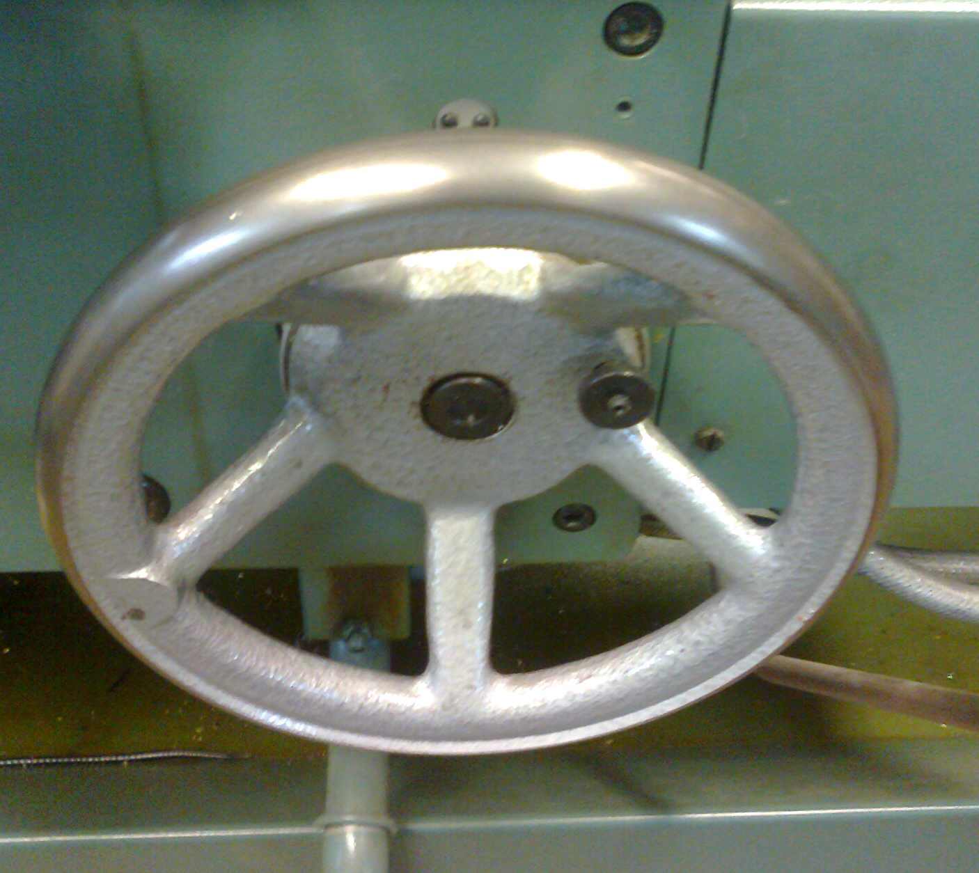

Jo to vypadá zajímavě, ale mám takové tušení, že to tvoje 250 mm bude ranec :wink: lozím hodně na šroťáky a tyhle litinové kola jsou na ventilech, je to ocelolitina, je to docela pevné, normálně odlitek, takže je to třeba obrousit a vykytovat ,ale už jsem to několikrát použil, je tam čtyřhraný otvor a ten si přesoustružíš, nebo pokud je čtyřhran větší jak požadovaný průměr tak větší otvor, ocelová vložka , zakolíkovat, zakytovat a vysoustružit jakou potřebuješ.
Dá se z toho udělat krásné litinové ruční kolo, ale je to práce :) tady nějaké foto už jednoho takového hotového kola z toho ventilového

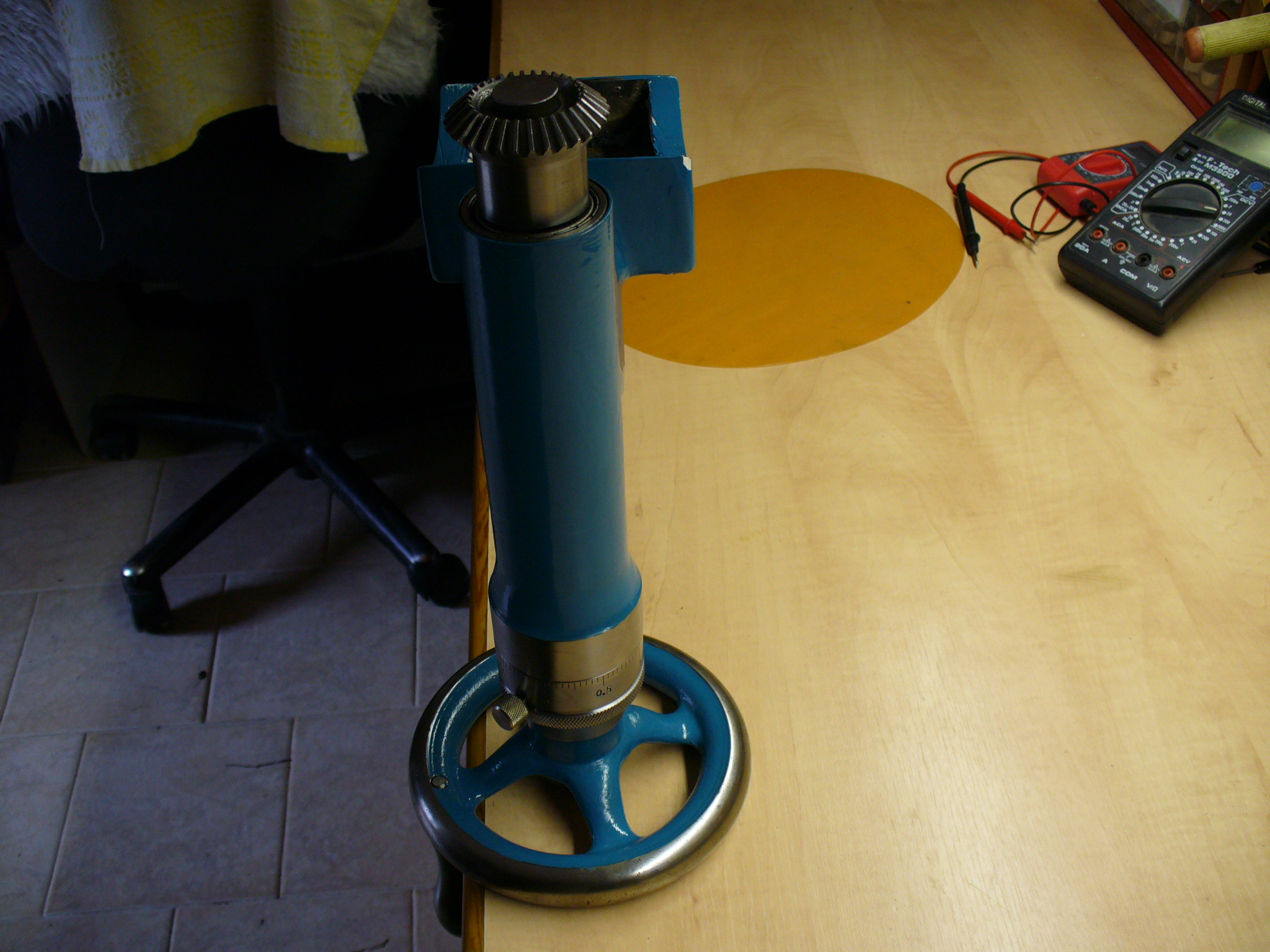

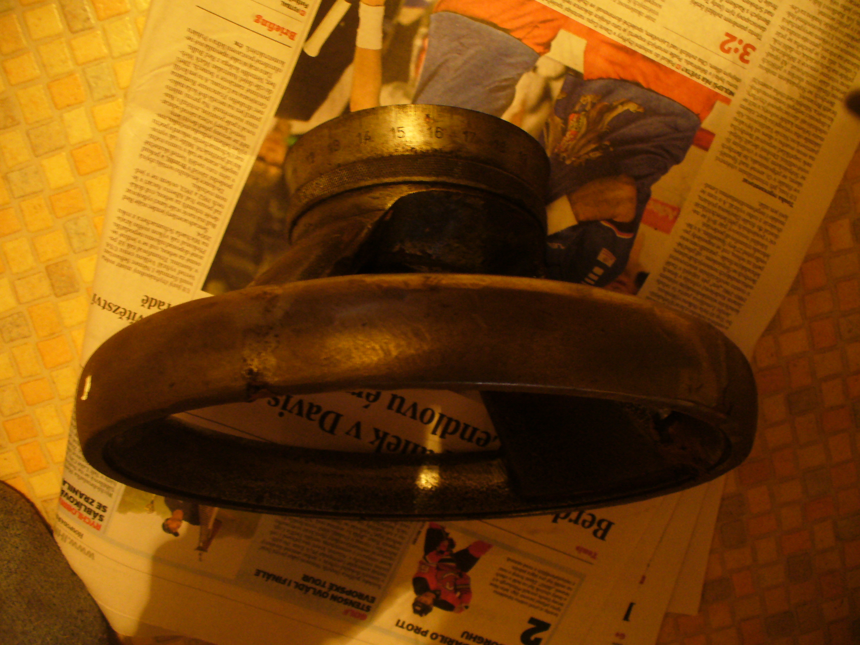

Jedno kolečko mam navíc :) Průměr 250mm ,bylo prasklý a opraveno.
Jan Danda
Příspěvky: 1137
Registrován: 8. 7. 2009, 9:55
Bydliště: jarpice
19. 11. 2013, 3:24
má i nonius
