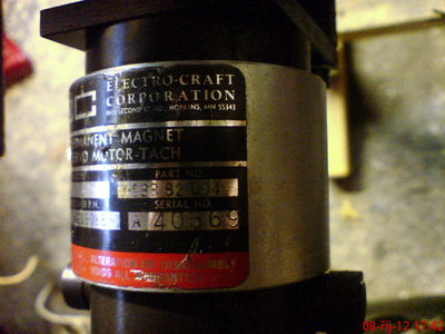

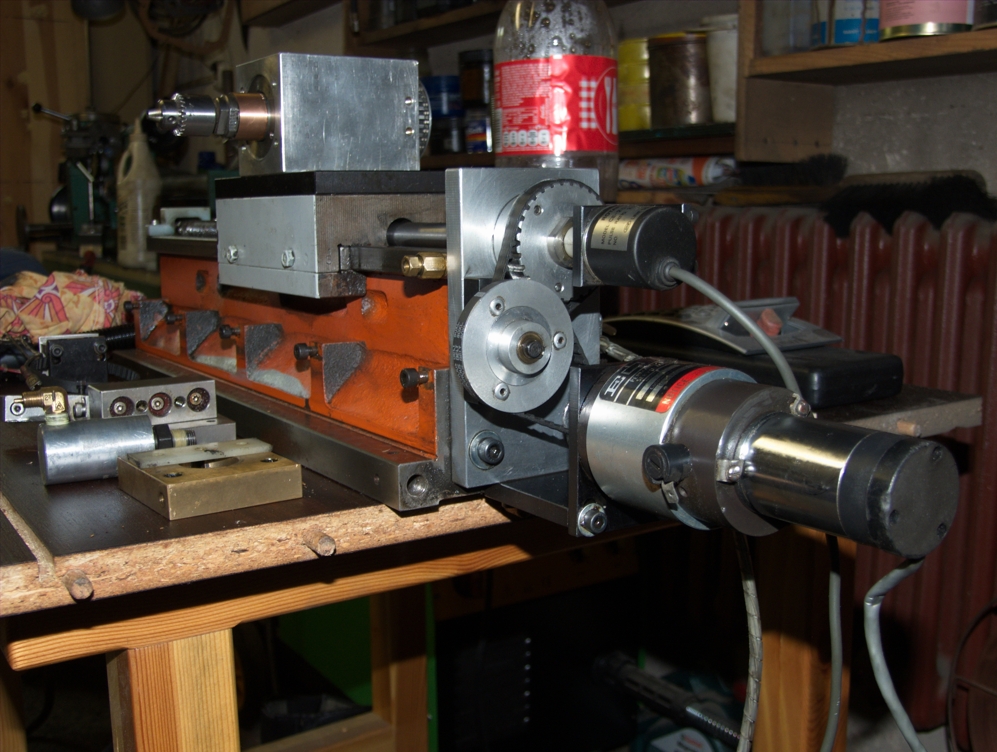

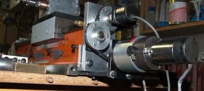

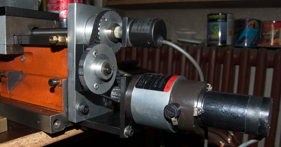

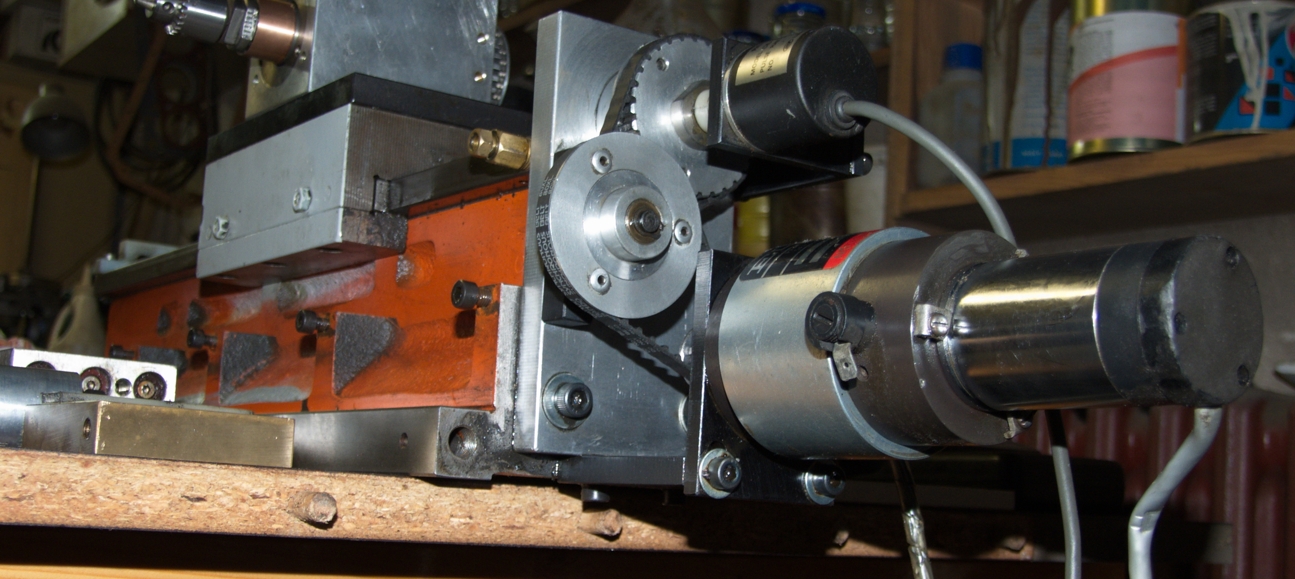

Poradí mě někdo zkušený,jsem nováčkem v oboru.Zakoupil jsem v kovošrotu kompletní řízení jedné osy i s suportem.prosím poradí mě někdo jak to oživit?Jedná se o servomotor s tachem(firma Elektro Craft,Part no.053882004) dále je přímo na ose tacho (rotary encoder model ce-200 firma Seiki).Chtěl bych to kompletně rozchodit a časem třeba vytvořit CNC dlabačku na dřevo.Jaké komponenty budu k oživení potřebovat? Dreiver,atd,přiložil jsem i fota.

Na dlabačku se vydlábni schánět nějaký servodriver. Pravděpodobně to bude dražší, než koupě nového KM motoru s driverem.

jo jo zkus to třeba s někým vyměnit za KM s driverem, Osobně nevím o rozumném driveru který by vzal tacho a DC servo.

No já to vidím na zprovoznění velmi nadějně. Na motoru je sice tacho, ale to tam může zůstat jako z piety.
Zapojil by se ten inkrementál co je na šroubu a přes driver se bude řídit motor.
Pak by to mělo chodit na signály step a dir. Jde o to zda je požadován pro dlabačku vyšší výkon či nikoliv.
Ten motor s převody by mohl být dost dobrý. Škoda že jsi nenafotil štítek - stejně si myslím že je to
Bulhar (tuším ze Slivenu) 30V 3A 3200ot min, pak bude chtít ložiska a uhlíky.
Škoda že nepíšeš odkud jsi, šlo by se lépe domluvit.

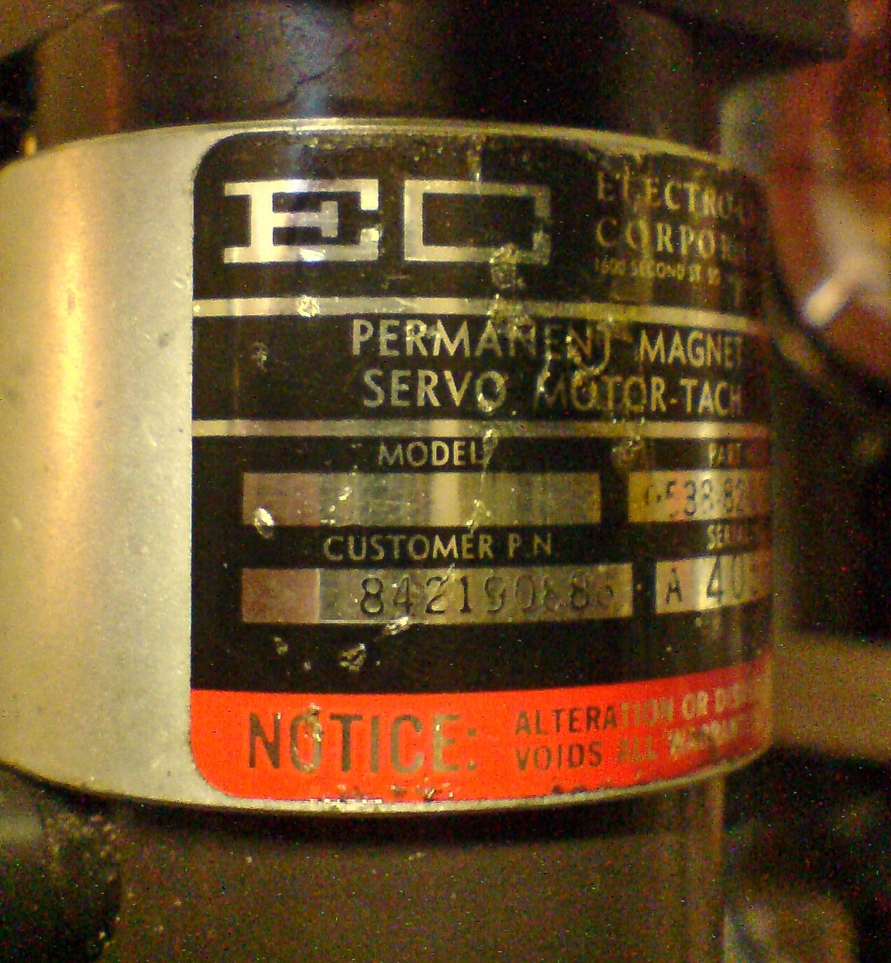

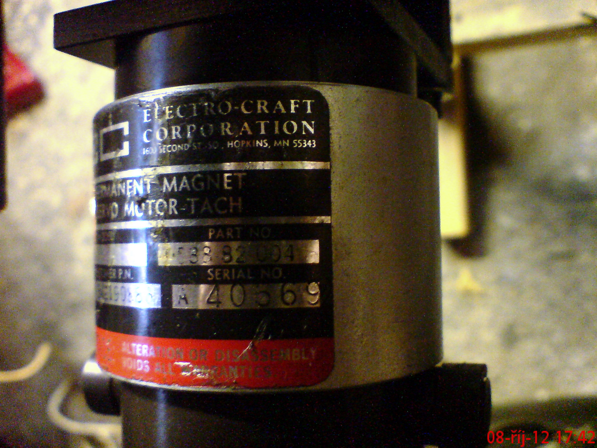

Pomohl by mě někdo sehnat technickou dokumentaci k servomotoru EC (Electro Craft) Na motoru je napsáno Pernament magnet servomotor tach.Přikládám fota štítku,budu velmi rád za informaci kde seženu přesná tech data k motoru.
