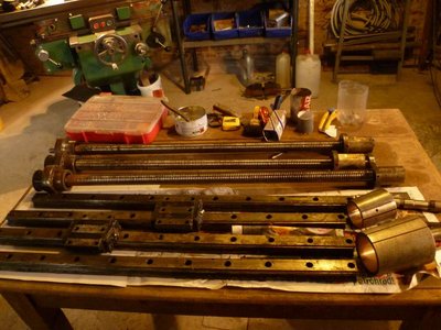

zdravím,

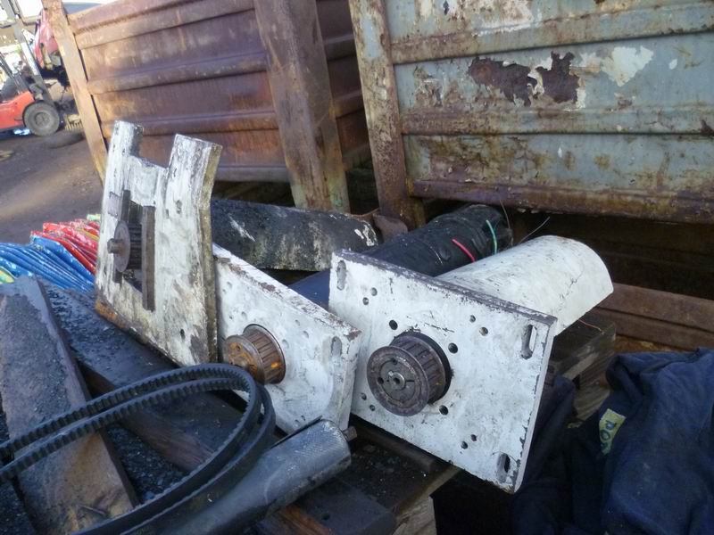

čomu som nedokázal odolať v kovošrote...
neviem či mi to k niečomu bude (tie ložiská na SV 18 určite :D ) ale čo ak náhodou...

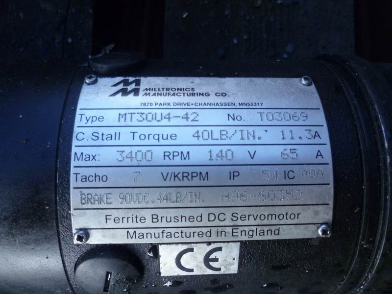

vedel by mi niekto povedať či sú tie motory bez riadenia k dačomu, alebo ich tam nechať
rozhodujem sa ešte čo s tým stolom a vretenom
a to všetko na 0,40EUR/kg :)

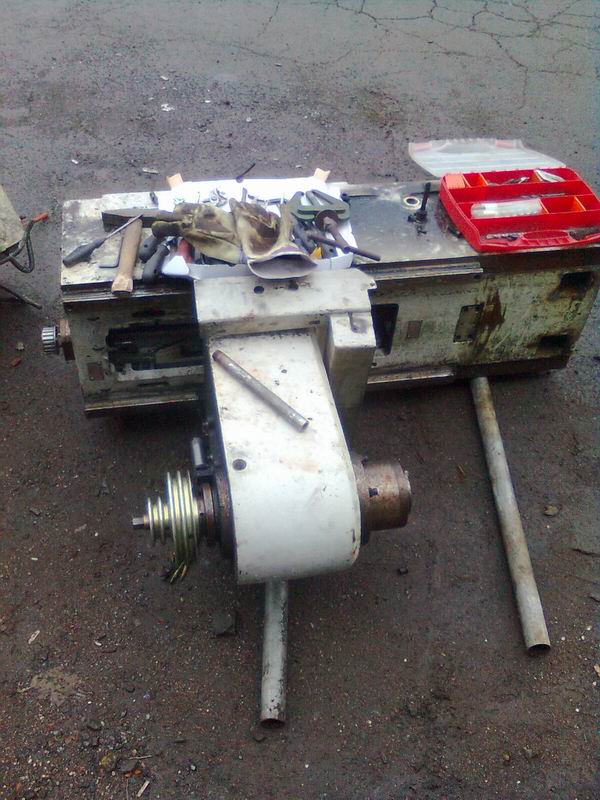

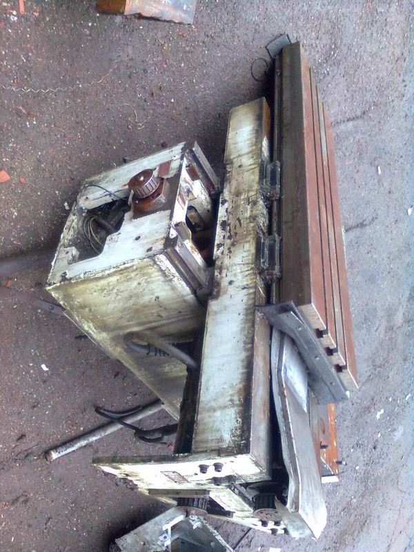

bol to tento stroj, nechal som si odložiť aj stôl, motory a vreteno (ISO 40 s nejakým hydr. upínaním)

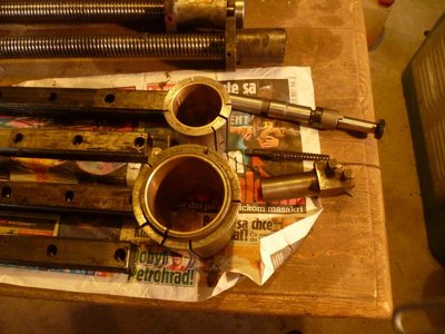

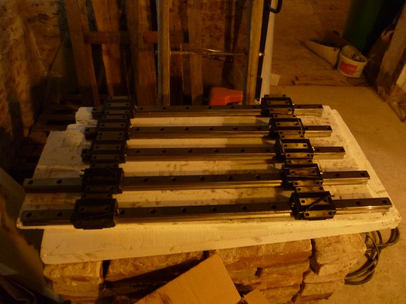

najviac sa ale teším tým ložiskám na SV18  (nové zvnútra nedotknuté)
niektoré vozíky ale boli pokrstené autogénom
x=1000mm, yz=820mm   typ THK HSR 35

To je DC servo s tachogenerátorem. Použitelné jako SS motor, nebo s encoderem a driverem jako DC servo.

ja som si myslel,že je to motor s brzdou (BRAKE...) - bolo to na asi na Ztku aby to vreteno nepadalo dolu
otázka je prečo bol ten stroj v kovošrote: buď bol opotrebovaný , pokazený, nerentabilná oprava ap.
Příspěvky: 8845
8. 10. 2012, 7:18
no vždyť to na tom štítku máš napsáno, DC servo s tachem a brzdou..

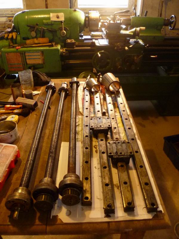

dá sa to použiť na prípadnú stavbu CNC mašinky? t.j dokúpiť k tomu drivery ap?
čo ma dosť prekvapilo bolo mazanie: celé to bolo zasr..te normálnou vazelínou do ktorej sa samozrejme nalepili špony :o
síce ale aj tie vozíky majú na sebe mazničku na vazelínu ; budúci švára robí do profi CNC a tvrdí, že sa to maže nejakým
špec. gélom centrálne a stratovo
je možné, že tie lineáry alebo guličkové skrutky už sú vybehané a oprava nerentabilná...ap.
Příspěvky: 23276
8. 10. 2012, 9:41
ta vybehanost se neda takhle odhadnout ale zmerit se da
vydel jsem masinu co po 40 letech mela srouby v kondici
a jinou co po roce provozu vydavala takovy zvuky pri rychloposuvu az mi z toho bylo zle
takze to nejde odhadnout

švára tvrdil,že majú nejaký prístroj ktorým sa dá odmerať mrtvola na guličkovej skrutke a to sa potom nastaví
do software aj mi povedal ako sa volá ten parameter
Příspěvky: 23276
8. 10. 2012, 10:08
ten pristroj je bezna pomucka na dilne (uchylkomer) stejne jako sroubovak atd...
to ze to nastavi do systemu je pekne ze statickeho pohledu na vec
najizdis zprava najizdis zleva a furt mas presnou miru
ale kdyz frezujes a nastroj ti jde sousledne tak ti pritahuje material a ta vule se ti projevi protoze tam proste stale je

Ty DC serva rozchodit jdou, drivery je možné koupit i nové ...........otázkou je, jestli to má smysl, protože AC serv je už kolem docela dost také. To DC servo je docela slušnej motor a tak se dá použít i na nějaký ne-servo pohon. Hodit to do šrotu je škoda, ale moc velkou cenu to taky nemá.
