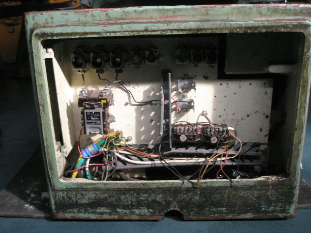

už mám foto, tak snad si uděláte lepší představu. snad se mi povede to sem nějak nahrát :-)

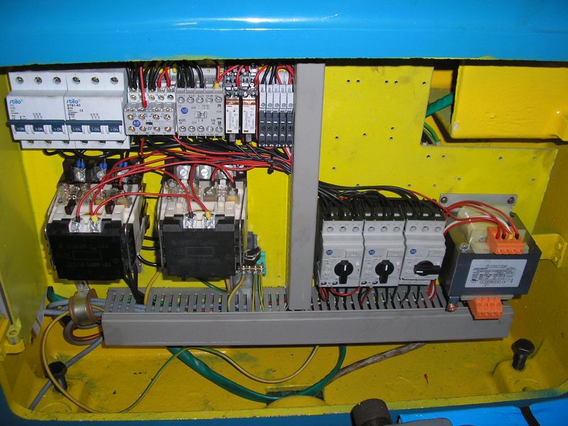

jova
Příspěvky: 2555
11. 10. 2012, 10:19
Dobrý základ, třeba pro takovouhle generálku :D
Foto staženo z webu.
jiriu
Příspěvky: 103
Registrován: 5. 12. 2011, 8:12
11. 10. 2012, 4:17
zdravim,jak vidis elektroinstalace neni slozita, a s kusovnikem na puvodni komponenty si netreba delat starosti stejne pouzijes veci ze soucasne nabidky elmaterialu...pokud je to jedina zavada tohoto stroje tak to je opravdu celkem lehce resitelne ,je to muj nazor podlozeny dlouhou cinnosti v oboru.jestli je stroj za dobrou cenu tak do toho jdi !! j
spony
Příspěvky: 58
Registrován: 9. 10. 2012, 2:04
Bydliště: Lanškroun - kdesi ve východních čechách
11. 10. 2012, 6:22
No jo. Ted, když to vidim, tak do toho asi pujdu. Kusovník jsem sháněl abych ty komponenty nahradil novějšími, ale zeptám se na to elektrikáře. No nic, ted se na to pojedu kouknout, jestli tam není ještě nějaký jiný problém jako třeba skřivený lože a podobně. Jen mě štve, že když nefaká eletrika, tak nevyzkouším motory, jestli valí mazání, posuvy atd. nemáte někdo nějaký jednoduchý fígl jak odzkoušet vlastnosti a funkčnost soustruhu, když nejde pustit ? :-) asi nemožný úkol
