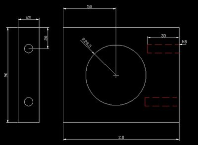

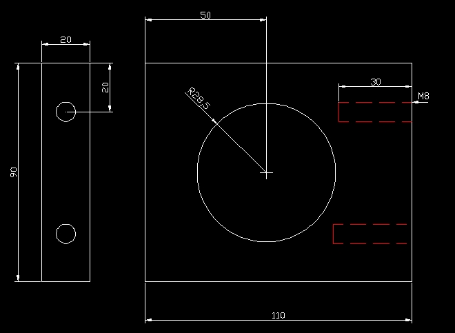

Dobrý deň
Kupujem Atasa a potreboval by som vyrobiť nový držiak(starý je na KRESS), prikladám nákres (presné rozmery ešte pomerám,keď budem doma), materiál asi durál.čo sa týka času tak do nejakých 2-3 týždňoch stačí.
zami
Příspěvky: 654
Registrován: 25. 1. 2011, 2:07
Bydliště: Třebíč
Příspěvek 9. 10. 2012, 5:39
To asi na Atase nepůjde. Pokud je mi známo. tak atas je fixován na držák čtyřmi šrouby z čela.

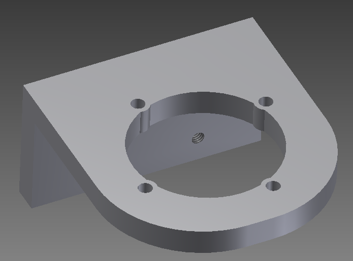

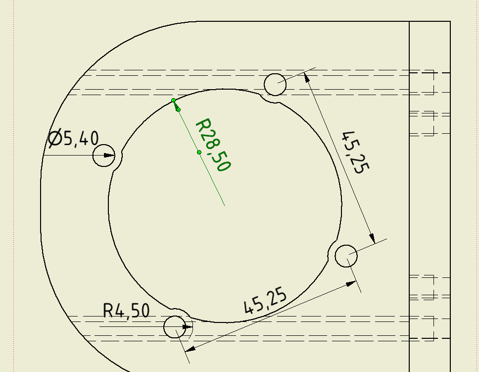

ja to mam takto:
jakub199
Příspěvky: 64
Registrován: 22. 8. 2009, 9:31
Bydliště: Brez. p. Bradlom/ Spišská N. Ves
Příspěvek 9. 10. 2012, 8:15
oscar píše:ja to mam takto:
Dobré riešenie, ten otvor máš 57(tak už to vídím) a uchytené na tých 5-ťkách a nie sťiahnutím, je to v pohode?
