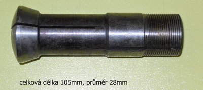

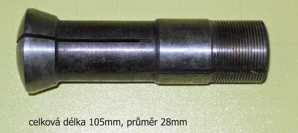

Potřeboval bych zjistit co je to za kleštinu, na jaký soustruh.

Doufal jsem, že to někdo pozná :(
Mám neúplnou sadu 3-22mm

Pokud je 28 pr. dříku, tak je to pro soustr. S-28 a S-32.

Ano , jedná se o průměr dříku (mezi kleštinou a závitem).
