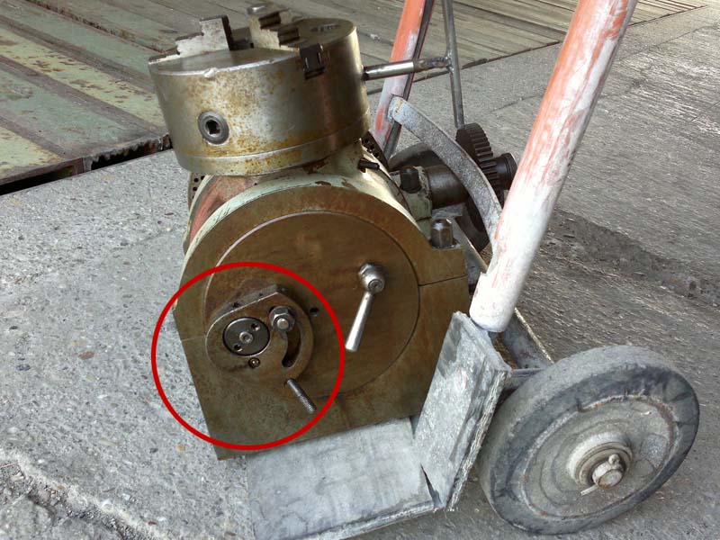

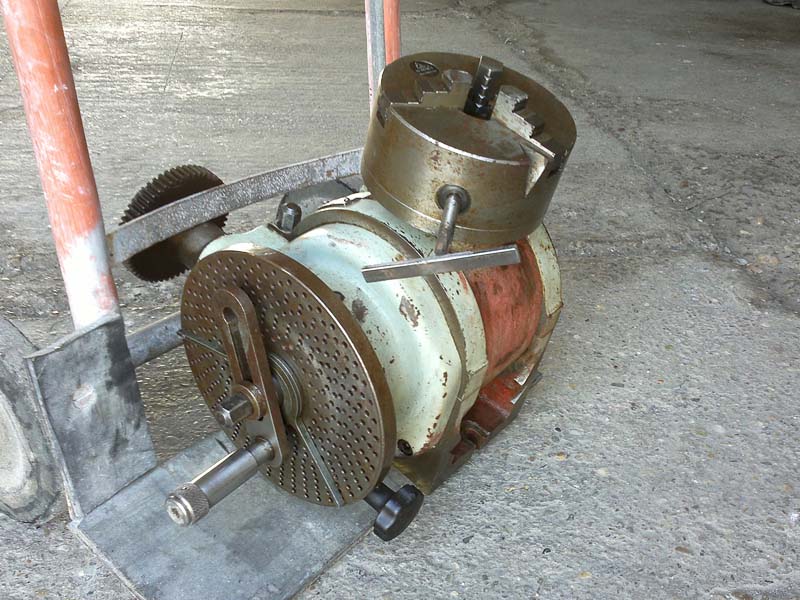

podarilo sa mi zohnať takúto deličku (TOS Kurim - DU250, rv 1978)
Nemate nahodou niekto navod / dokumentaciu?
Ak nie, aspon mi objasnite funkciu toho "šponováka" zakrúžkovaného na druhej fotke.
Ide o to, že mal som na výber: buď novú - nejakého 20kg číňana, alebo starší ale poriadny kúsok.
Dúfam, že som nespravil blbosť.
Ozubené kolesá vyrábať neplánujem, postačí na kruhové kapsy, či otvory na kružnici.
Vďaka

tím co je v kroužku se pootáčí excentrické uložení šneku a tím se vymezuje vůle
byla tu kolem toho obsáhlá diskuse tuším v tématu čtvrtá osa
je tu i hodně povídání a myslím že se tu dá najít i dokumentace
hledej

Nechá se s tím také vymezit vůle ve šnekovém převodu do jisté míry a tou je, když se opře vrchol šneku o patu šnekového kola, pak už se vymezit nedá. Od toho je tam červík o který se opře šteft s matkou. Ale hlavně to slouží k uvolnění vřetena děličky pro dělení přímé nebo naopak zařadit šnekový převod pro dělení nepřímé a ty ostatní. viz Tumlíkův web
