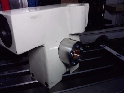

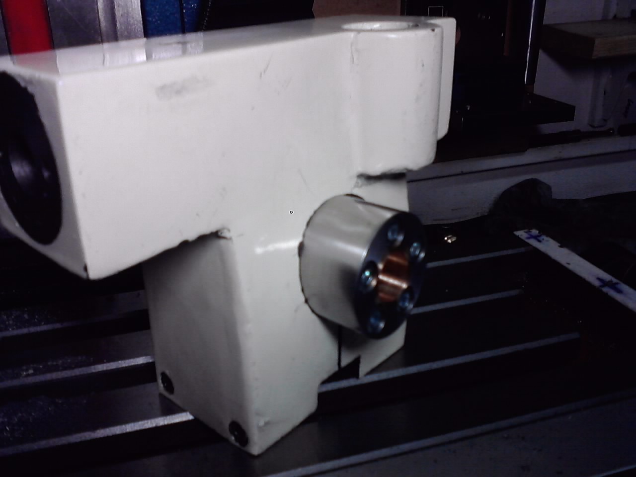

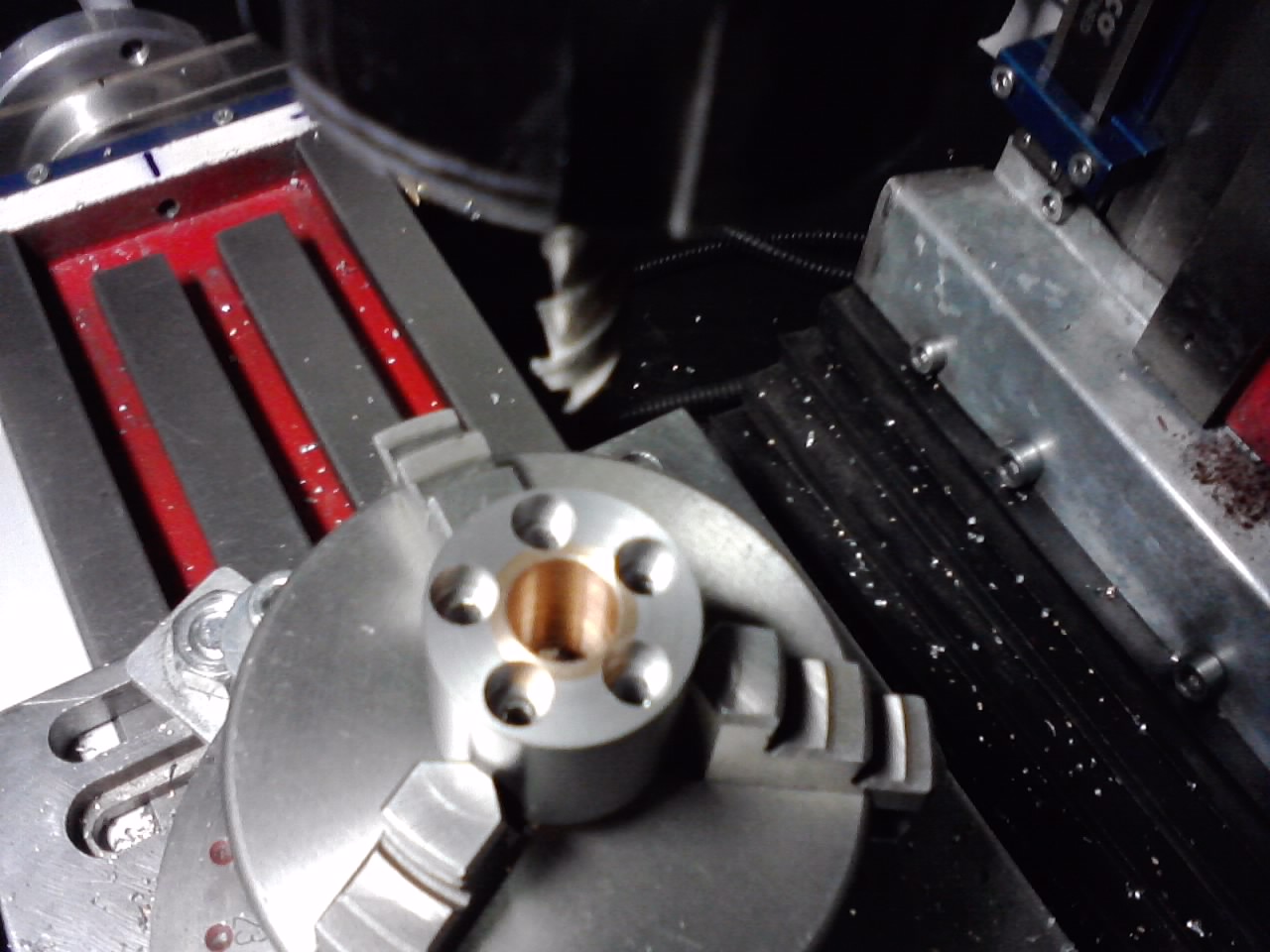

Zdenku, tak jsem se pustil do tvého bývalého koně. Začal jsem tím rychloupínákem.
