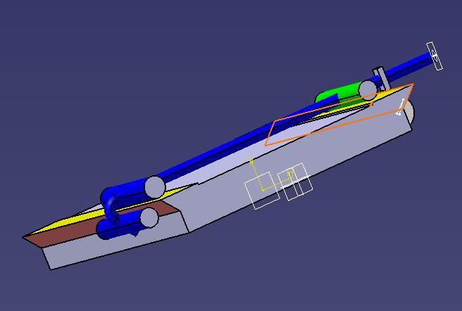

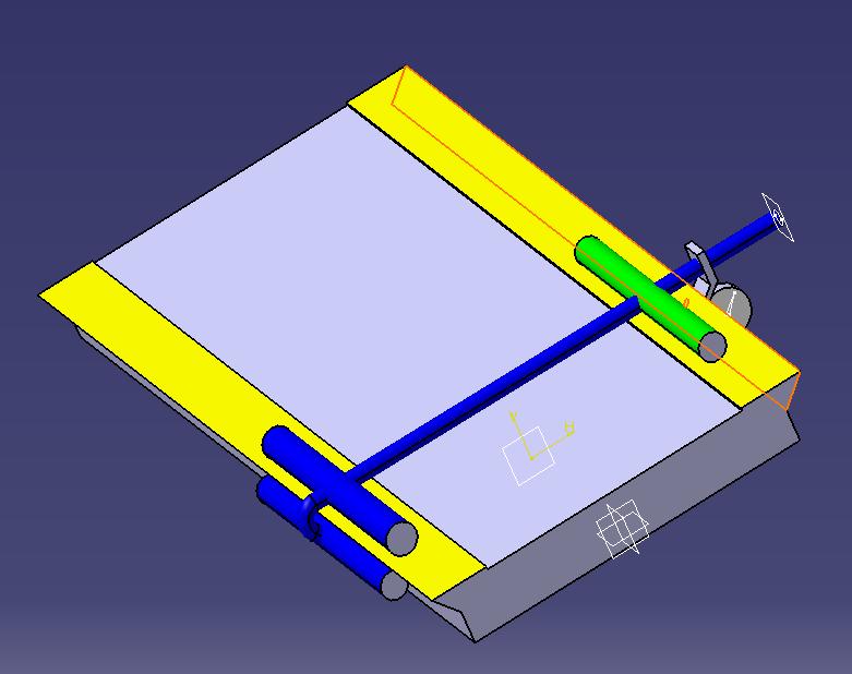

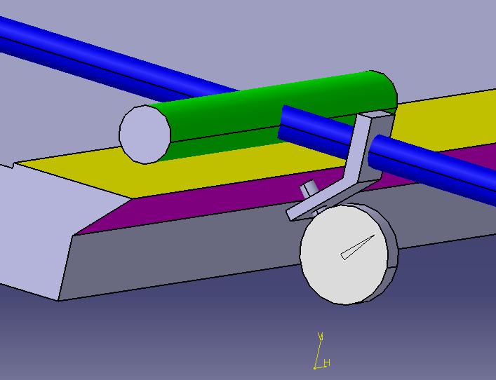

Pro jaro.va i jine nestrojare, jednoduchy pristroj, ktery dokaze vyrobit i uplny amater a ktery umozni dosahnout bezvadne rovnobeznosti rybin.
Mozna by to mohl admin hodit do extra vlakna ve skupine konverze a pojmenovat treba opravy starych stroju. Casem jeste pridam dalsi.
Nejprve zlute plochy do roviny nejlepe pomoci desky, ale staci i pravitko. Pak hnedou do roviny dle pravitka. Pak si zhotovime pomucku dle obrazku. .Jsou to tri kulatiny z tazenky asi prumer 25, v nich vyvrtane diry pro trmen take z tazenky asi prumer 12. Take nejak vyresime uchyceni indikatoru. Ve vsech D25 je zavit, kterym lze trmen sroubem utahnout (neni na obrazku). Posadime na rybinu, priblizne srovname, nejprve utahneme dva cepy u sebe, treti pritlacime k plose vpravo a utahneme. Nasadime indikator na fialovou plochu - to je ta dosud neopracovana- a posouvame pristroj po rybine, pritom kulatiny na leve strane musi byt stale v kontaktu s jiz oprac. plochami. Mista, kde je "kopec" si oznacime treba fixem a oskrabeme. Stale opakujeme. Obcas zkontrolujeme a zaskrabeme i podle pravitka.
