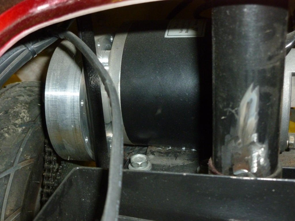

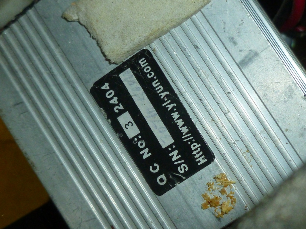

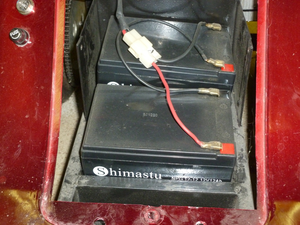

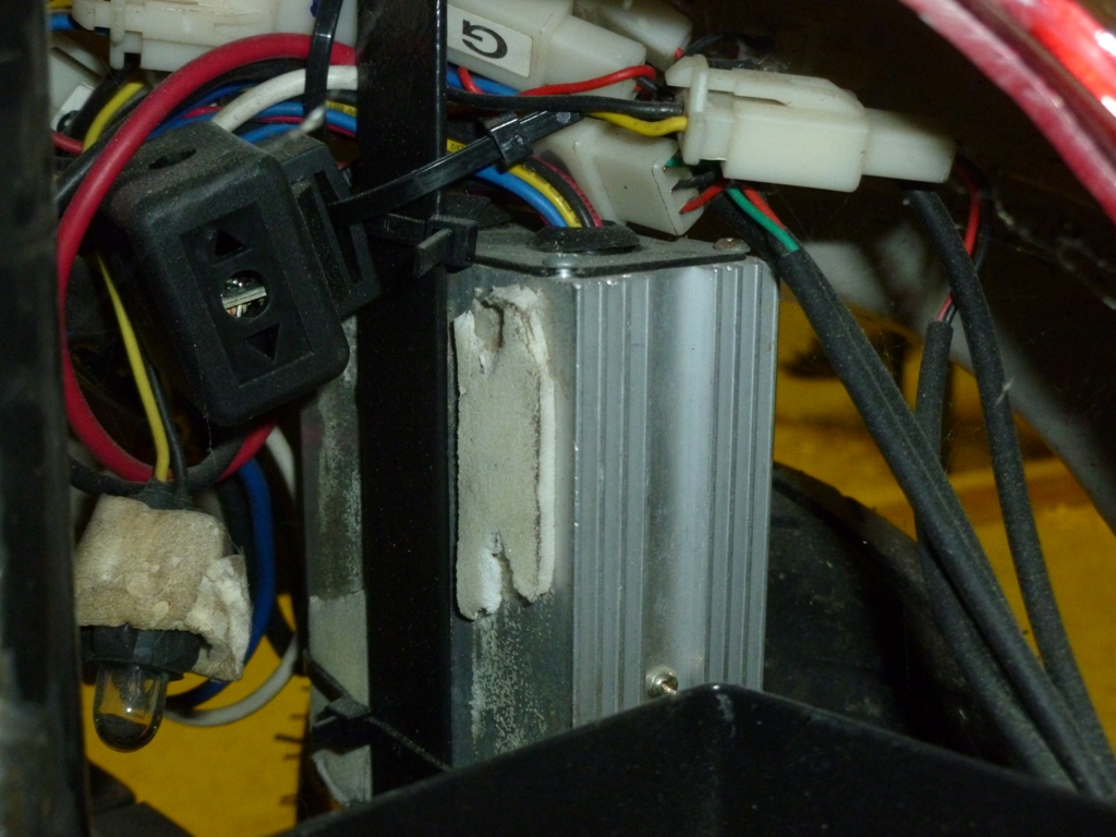

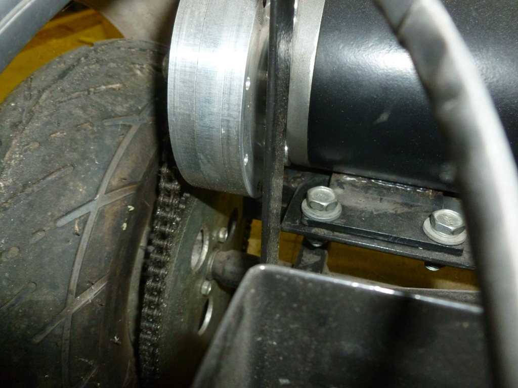

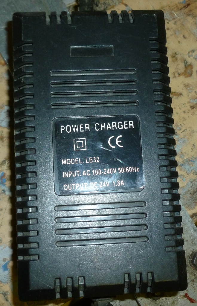

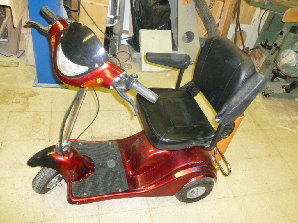

možná bych mohl nabídnout továrně vyrobenou elektrickou invalidní tříkolku, tam je to všechno vč. nabíječky, PWM regulátoru (made in USA) + motoru 500W, spínací skříňky, bliken, houkačky, světla, 2x12V cca 20Ah Pb aku, kol ...., ovládání rychlosti plynovou rukojetí jako na moto, umí to i zpátečku
dal jsem za to 10000,- Kč, pak jsem to nějak nepoužil, můžu to nafotit.

kutil_tim píše: Já bych prosil detailní fotky jak to mají udělané
A chceš to opajcovat nebo koupit?
Já kolik času a práce do toho mám investovat......

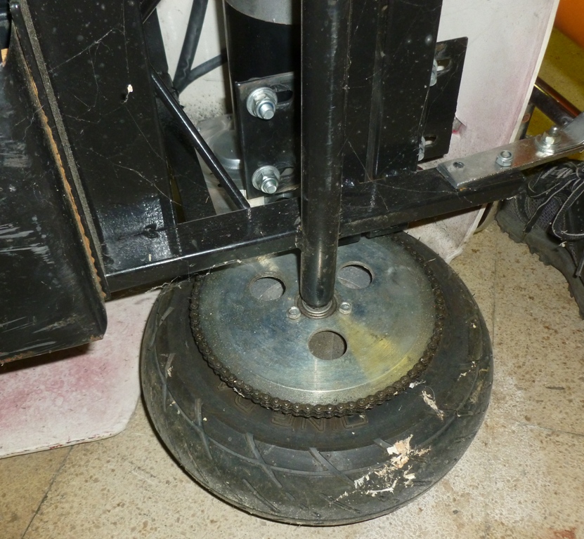

Příspěvky: 7534
13. 11. 2012, 8:41
pár fotek, dál se mi to rozebírat nechtělo
