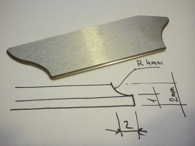

Potreboval by som vyrezat zelezne platnicky ako na obrazku. Malo by to byt akekolvek makke zelezo - bude sa do toho hlboko rucne gravirovat a bude sa to po gravire ciernit, ci nitridovat, takze nejaky material vhodny na to.
Podstatny je tvar hrany s vnutornym radiusom (nemusi byt uplne presne dodrzany 4mm ako je na obrazku)
Velkost je cca 110x50 2mm hrubka. Obrys dodam v dxf alebo inom formate.
Zatial na skusku jeden par (zrkadlovo obratene) a neskor by som potreboval aj dalsie mensie serie.
AK mate zaujem, ozvite sa na SZ.
Dik,
Adrian
PS: je vyrezanie tohoto nejaky technologicky problem? Kamarat to dopytoval v jednej strojarskej firme a tym sa to zdalo komplikovane...

kdokoli s řezacím laserem na železo (ne ty 60 a 100W hračky zde na foru) ti toho podle DXF naseká za hodinu stovky kusů s tolerancí pár stovek (obrys)
pak na frézce frézou s kulovým koncem udělat tu hranu
pokud je to po celém obvodu ( to z fotky není zřejmé ) pak by se to asi muselo dělat nadvakrát kvůli upnutí a na CNC a musel by se udělat nějaký přípraveček

Jednoduche vyrezanie by nebol problem. Ale ide o tu tvarovanu hranu... na dreve by sa to obislo tvarovou frezou, ale na zeleze ako?
Adrian
Příspěvky: 23406
13. 11. 2012, 2:21
tvarovou frezou :-)

To mi doslo, ale v tej firme tvrdili, ze sa to nebude dat uchytit. Nieco o tom, ze to budu musiet robit z hrubeho materialu a potom ubrat na 2mm hrubku.
Na magnete by sa to asi neudrzalo? Viem si predstavit pripravok s 2mm hlbokou kapsou, do ktorej cely ten pliesok zapadne a magnet by to pridrzal kym sa ofrezuje ta oblina... ale ja nie som strojar, tak neviem, co taky magnet udrzi z ci nie su aj jednoduchsie sposoby. Napriklad obist to najprv malou gulovou frezou a potom to obrezat dokola.
Kolko by mohla realne vyroba takehoto plechu stat?
Adrian
Příspěvky: 23406
13. 11. 2012, 7:41
co vakuove upinani

Magnetka to v pohodě udrží. Jen je třeba brát adekvátní šponu.
Příspěvky: 7606
13. 11. 2012, 8:20
s tím magnetem a dutinou by to asi šlo
první kus tak 1000,- - 2000,- Kč, tj programování, přípravek.....
další tak 10-30 Kč/ks, možná i o něco víc

a není jednodušší vzít tabulku již broušeného plechu třeba na 5ks objet kulovou frézou ty obrysy a pak projet normální frézou zbytek a nechat můstky..? pak to vylámat a ručně ty můstky zabrousit.. ?

Ten kusok na fotke je z bruseneho plechu, ale nemusi to byt. Dokonca je to z vrchu uplne zbytocne
Ono sa to bude po vygravirovani lepit do vyfrezovanej kapsy, takze nemalo by to byt prehnute, ale brusene to nemusi byt, uplne by to stacilo aj rucne prebrusit na smirgli na mramorovej doske nech je to "rozumne" rovne. Vrch nemusi byt prebruseny vobec, lebo tam bude hlboky celoplosny gravir, z tej plochy ostanu nedotknute len okraje, taky 2mm pasik okolo...
S tymi mostikmi je to vyborny napad, tie dve dlhe hrany su rovne, takze ak by sa tam nechali nejake 4 mostiky, tak by sa pilnikom zacistili uplne v pohode - to si mozem urobit kludne sam. Predpokladam, ze takto to bude najlacnejsie a najjednoduchsie riesenie bez zbytocnych pripravkov.
Takze ak by ste to niekto mohli vyrobit, tak sa ozvite na SZ a nejako sa dohodneme...

nech si to vyřezat laserem
je to nejjednodušší, nejrychlejší, min 10x rychlejší než to frézovat do plného
dodáš jen dxf a počet kusů
má to pěkný čistý hrany, není to nijak zkroucené, žádné otřepy, žádné můstky atd
lepší technologie pro daný případ není
pak to upnout na magnet do přípravku (negativ obrysu vypálený s malou vůlí z 1 mm plechu přitažený na magnet upínkama aby se nehnul při odmagnetování) a kulovkou srazit tu hranu
když to budeš kulovkou frézovat do plnýho tak se z toho p.....
