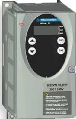

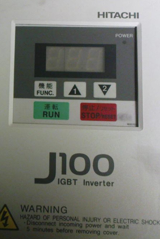

Nějaké měniče co jsem našel. Jsou OK?
Pro ten 1,5 kW mám vybraný tento... je to inzerát, ale píše, že je nový. Podle štítku to vypadá na 3f napajení.
Pro motor 0,75kW asi tento:
fr. měnič_0.75_a.jpg (16.38 KiB) Zobrazeno 19420 x
Kvako1
Příspěvky: 1687
Registrován: 5. 4. 2011, 7:29
Bydliště: Praha, Čadca
15. 11. 2012, 6:01
ja bych rekl ze jdes na to uplne obracene. motor bych dal spis 0,75kW a 3000 otacek. menic bych pouzil 0,75-1,1kW

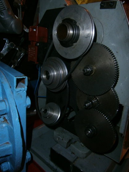

Kolik MAX točí ten origo čínskej motůrek? Když to ještě nějako fungovalo tak jsem si pohrával s těma klíňáčkama na řemeničkách a jednou na tom počítadle jsem zahlédl 3000 otáček.
Ono na tom asi něco bude jak píše Kvako1. Teď jsem jen narychlo zkusil udělat si rysku na řemeničce co bude (je) na hřídeli u motoru a za jednu otáčku se udělá cca 1/4 otáčky na řemeničce co je na vřetenu.
O těch pólech co tu píšete nemám ani šajn co to znamená :cry:
Tady je fotka jak vypadají převody:
