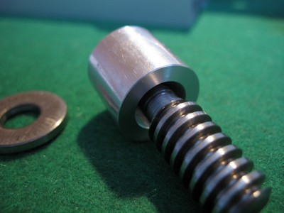

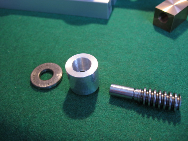

Zdravim, mam trapez stoceny na 8mm a lozisko ma diru 10mm. Udelam mosazny mezikrouzek ale nemam to jak oprit protoze trapezovy zavit je jiz maly a je to neuplna plocha - stoupani. Co pouzit? Toto 51435 nebo 51440 http://fabory.pwd.sk/09.html ? Diky

Spíš bych použíl pouzdro s límečkem???

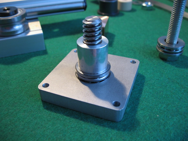

Ja bych asi taky vytocil spis pouzdro s opernym limeckem a ten na ten trapezak napevno nalepil. Mam to tak na brusce a nemuzu si stezovat. Ma to taky jednu, pro amatera rozumnou vyhodu, ze po zatuhnuti lepidla se to da prebrousit na presny rozmer (resp. ulozeni). Alespon ta bruska co jsem takhle vylepsoval byla v cenove kategorii 500 Kc i s brusnymi kotouci a hridele hazely. Tak jsem po nalepeni onech pouzder milou brusku vzal a upnul do soustruhu....

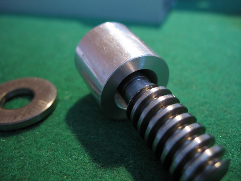

Takze pokud dobre rozumim, udelam domecek s dirou 8mm + osazeni 10mm do 51100 a na druhe strane dira prumer 12mm a to nasadim na zavit. Jaka delka? 10mm? Cim zalepit? Epoxy 1200 bude dostacujici? PS. Ta zavlacka 51435 by nestacila? V praxi jsem to uz videl.

ta zavlacka to udrzi ale ta celni plocha nebude hrat s osou
tim zalepenim a stocenim celni plochy na soustruhu to bude naprosto presne
tim padem si axialni lozisko bude jen broukat
vsechny kulicky krasne zatizene ne jen jedna protoze to smajda
nemluve o tom ze to cele bude delat hrozny veci a prenaset to na pohyb osy

digisonic píše:Takze pokud dobre rozumim, udelam domecek s dirou 8mm + osazeni 10mm do 51100 a na druhe strane dira prumer 12mm a to nasadim na zavit. Jaka delka? 10mm? Cim zalepit? Epoxy 1200 bude dostacujici?
Presne tak, dostanes dost rozumne ulozeni. Epoxy neni moc rozebiratelny, v tomto pripade by bylo lepsi neco ze sortimentu Loctite.

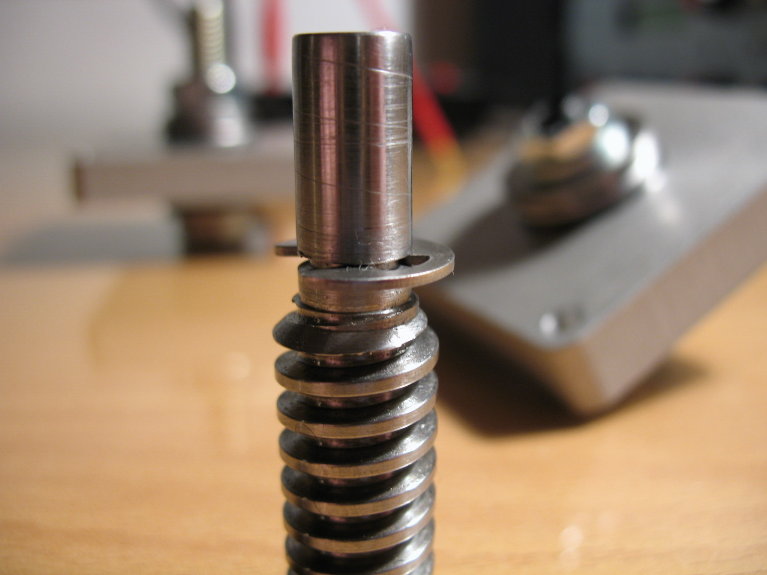

digisonic píše:PS. Ta zavlacka 51435 by nestacila? V praxi jsem to uz videl.
Zavlacka take neni problem, ale opiral by se o ni mel ten domecek a ne lozisko. Pokud pouzijes jenom trubicku pro zvetseni prumeru a opres to lozisko o tu segerovku, budes ji zatezovat bocne ne u hridele, ale o milimetr dal a to uz muze byt problem. Je to take otazka, jakou silu to ma drzet.
Treto moznost, a rekl bych i dost bez viditelnych problemu, je udelat ten domecek o neco delsi, s nepruchozi dirou a prenaset ty sily ne na konec zavitu, ci na segerovku, ale na konec osazeni. Proste neco, co vypada jako kloboucek.
Takze pokud jsem to dobre pochopil tak takto to ma vypadat v praxi. Po zalepeni to zarovnam na soustruhu a bude to presne. Cim tedy lepit? Mam doma Letoxit PR102M a je to po namichani jako voda a pekne by to zateko do zavitu. A propo, sroub s loziskem jde na CNC frezku ktera bude na drevo, plast, pertinax, laminat mozna duralek pri malych triskach. Z ceho domecek? Bude dural dostacovat? K
