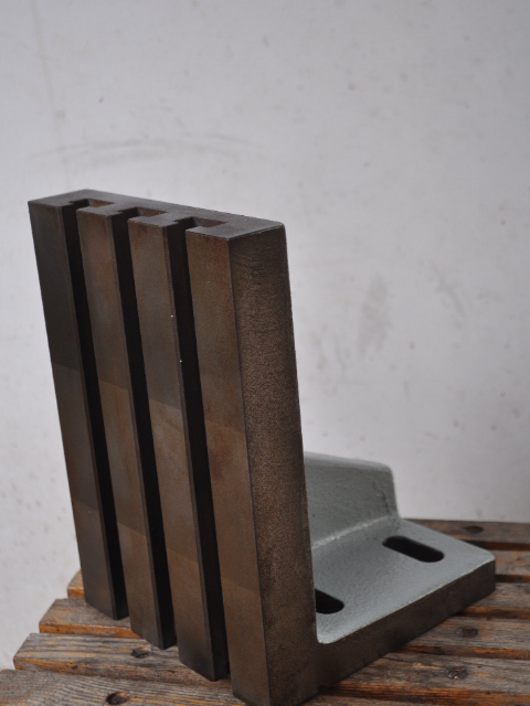

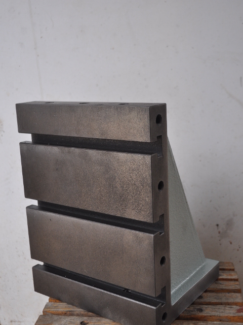

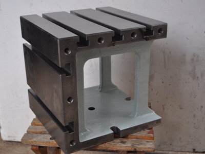

Tak mám konečně dodělány úhelníky a upínací kostku na frézování popř. vrtání. Vše je odlito z litiny a pěkně vystárlé v kopřivách asi 5 let. Modely jsem si vyráběl sám.
Kostka je 250x250x250 mm, větší úhelník je 350x250x250 mm a menší je 250x200x200 mm. T-drážky jsou stejné, pro M12 kámen. Z boku mám M12 závity pro nějaký doraz, když bude potřeba.

Modely jsem si vyráběl sám, odlito ve slévárně Hnátnice v roce 2008,teď je ale bohužel už zavřená. A cenu si už přesně nepamatuji, ale bylo to tak asi 50kč/kg, to fakt ale už nevim. Frézováno na horizontce, pěkně vyhrubovat a sebrat šlupku a poté přešlichtovat na čisto.
Modely ješte mám, jen tu kostku mě tenkrát rozbili. Ten úzkej úhelník je přesně na stůl k mé FA2U, tj. stejná rozteč drážek. To mě dlouho chybělo, když dělám něco rozměrnějšího.
