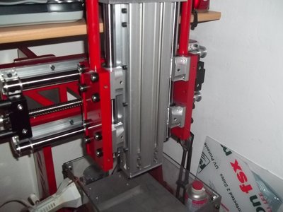

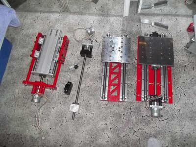

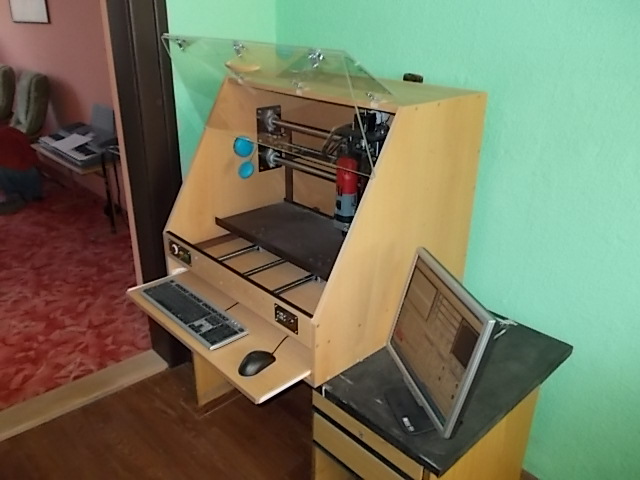

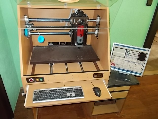

Zdravím všechny,
tak po úspěšné konstrukci CNC do panelaku I. ( prodáno - kupující spokojen ), je tady vylepšený model CNC do paneláku II.
Prodloužil jsem osu X na 500 mm ( teď to má 500 x 330 mm ).
Tím pádem jsem musel posílit i vedení tyče 20mm jsem nahradil 30 mm.
Vyztužil jsem desku Z osy a základovou desku ocelovými L profily 30x30x3mm.
A samozřejmě jsem vyměnil vřeteno Extol 130W za Kress 800W.
Jinak jsem zůstal u osvědčeného konceptu.
PS: mimochodem má velká CNC frézka ( na které byla dělaná i tato menší ) je stále na prodej.
PS: teď bych se rád zaměřil na vývoj malého CNC ( A4 300x210mm ), který by se dal poslat Poštou a byl by dodáván jako stavebnice ( bez počítače a monitoru - to si snad na Aukru může každy koupit sám ). S cenou do 10 000,-

Tohle není vůbec špatná koncepce CNC. Jen ta krabice, což je vlasně rám stroje, by měla být udělána festovněji. Nejlépe z voděvzdorné překližky síla 25mm. Vyztužit rohy, třeba tam přilepit pur lepidlem hranol z překližky. Přeci jen, taháš na ose z několik kg, to už nějakou periodickou sílu na kunstrukci vyvine, spoje za čas povolí. Nehledě na vibrace.
Také by nebylo špatné dát do boku odsávání do úrovně stolu. Sice to máš pěkně zakrytovaný, ale když uděláš podtlak vysavačem, tak ten plexikryt bude lépe těsnit.

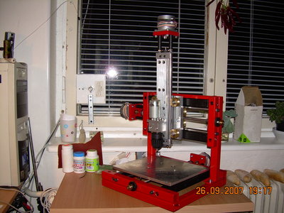

Mám frézku podobné "krabicovové" konstrukce už čtvrtým rokem - tady je fotka - http://www.c-n-c.cz/viewtopic.php?f=15&t=2622" onclick="window.open(this.href);return false;
V součastnosti už je zadeklovaná celá, trapéz na X ose nahradil kuličkáč, vřeteno je Kress. Materiál je dřevotříska 22mm.
Frézka jede prakticky denně, frézuji především dřevo, gravírování do plastu, mosazi.
Tuhost není úplně ideální ale pro mé použití stačí...

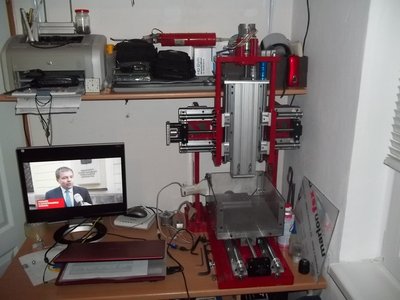

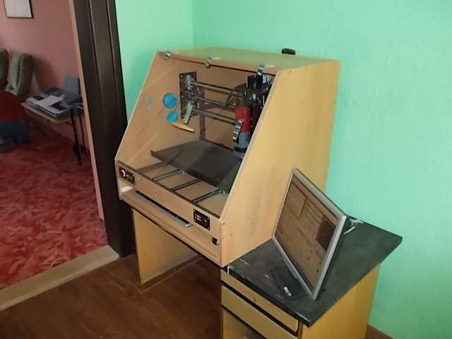

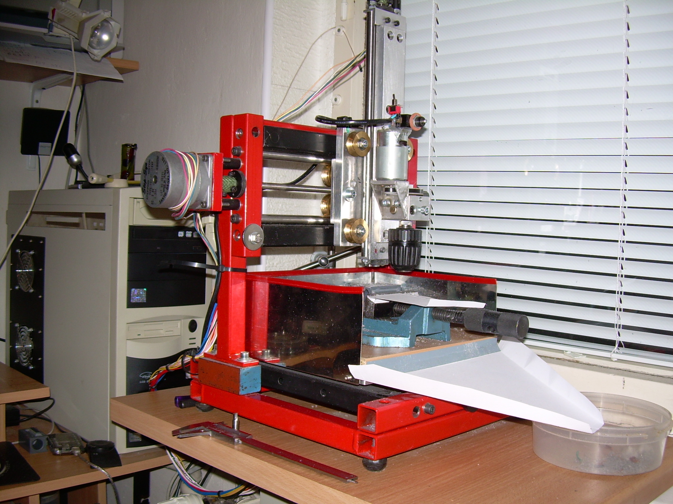

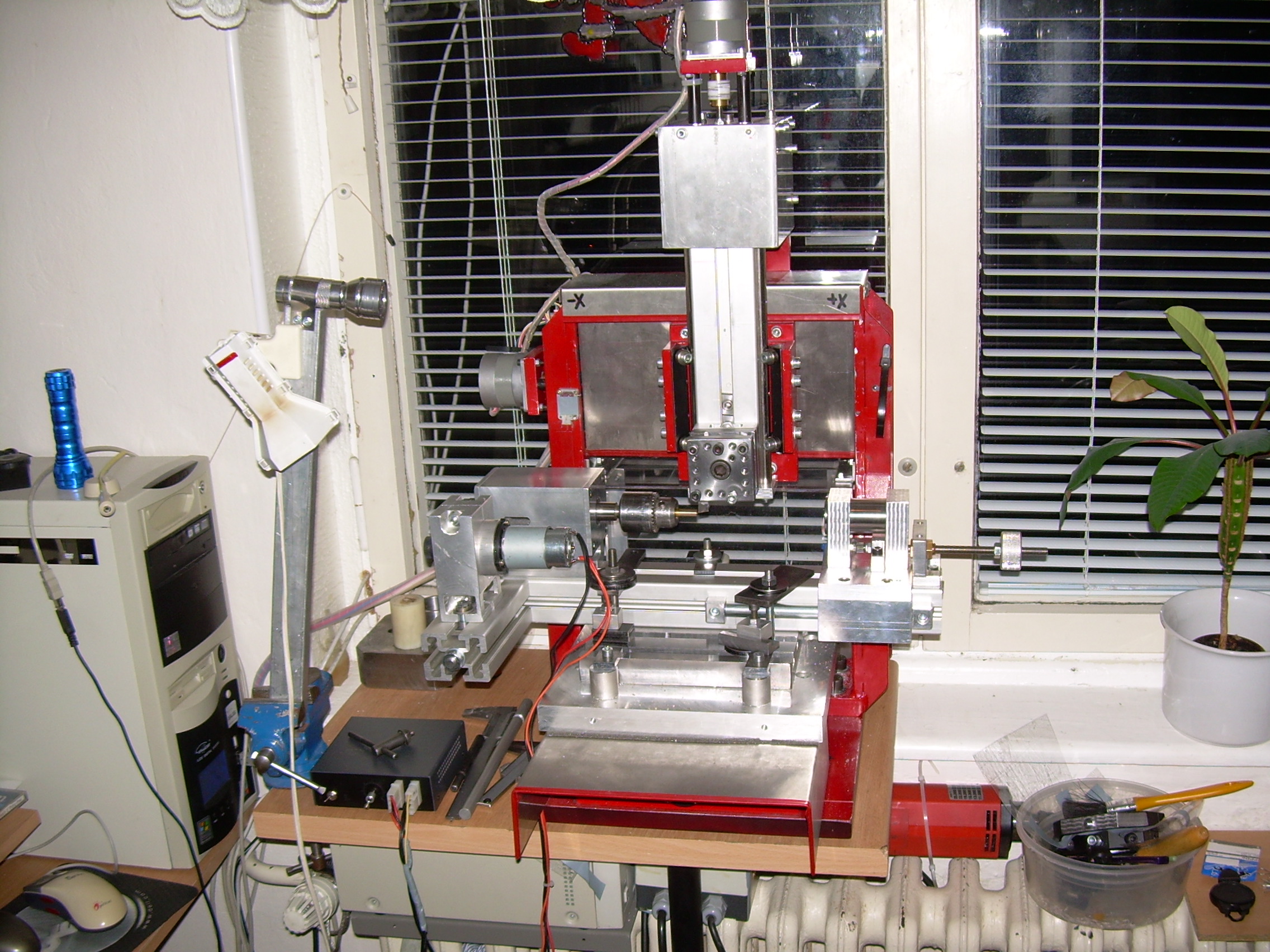

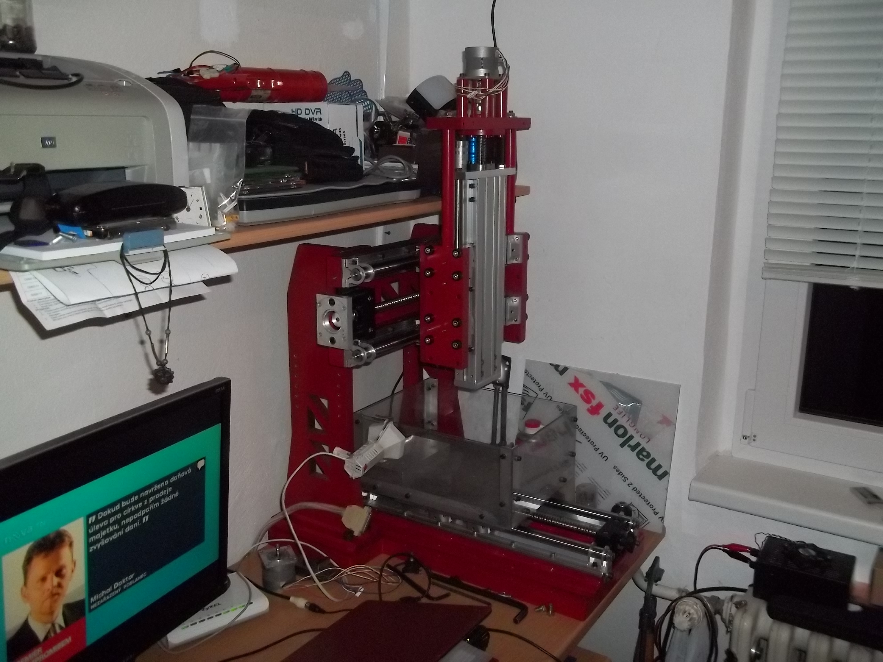

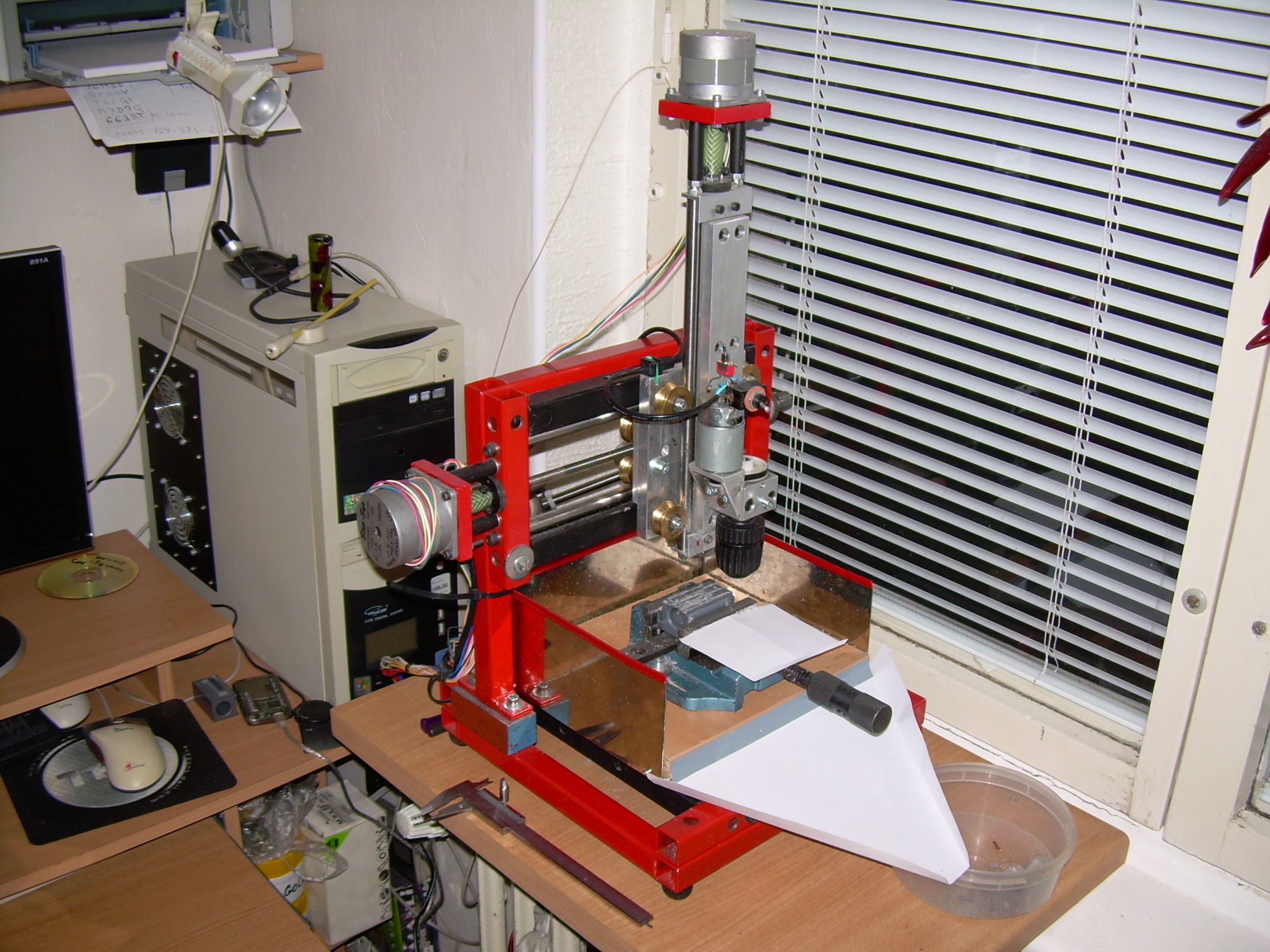

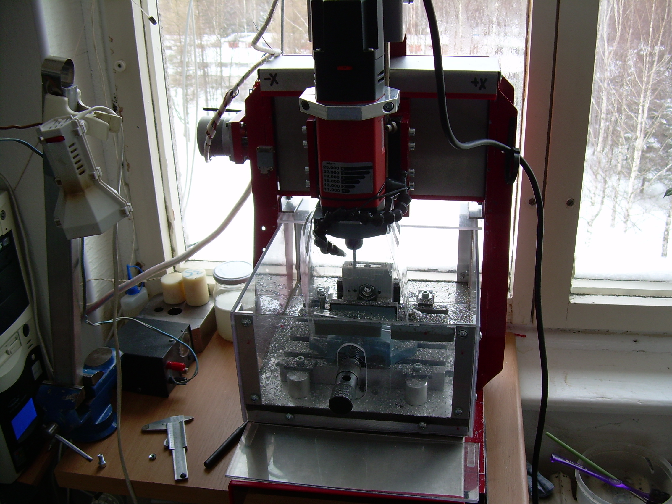

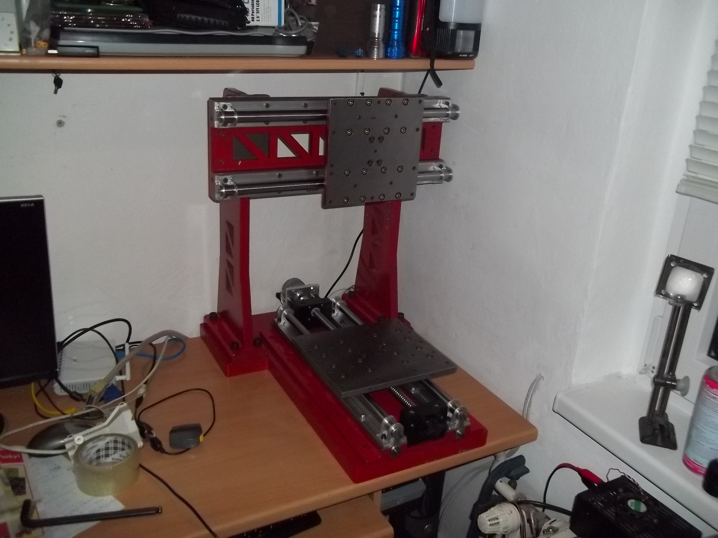

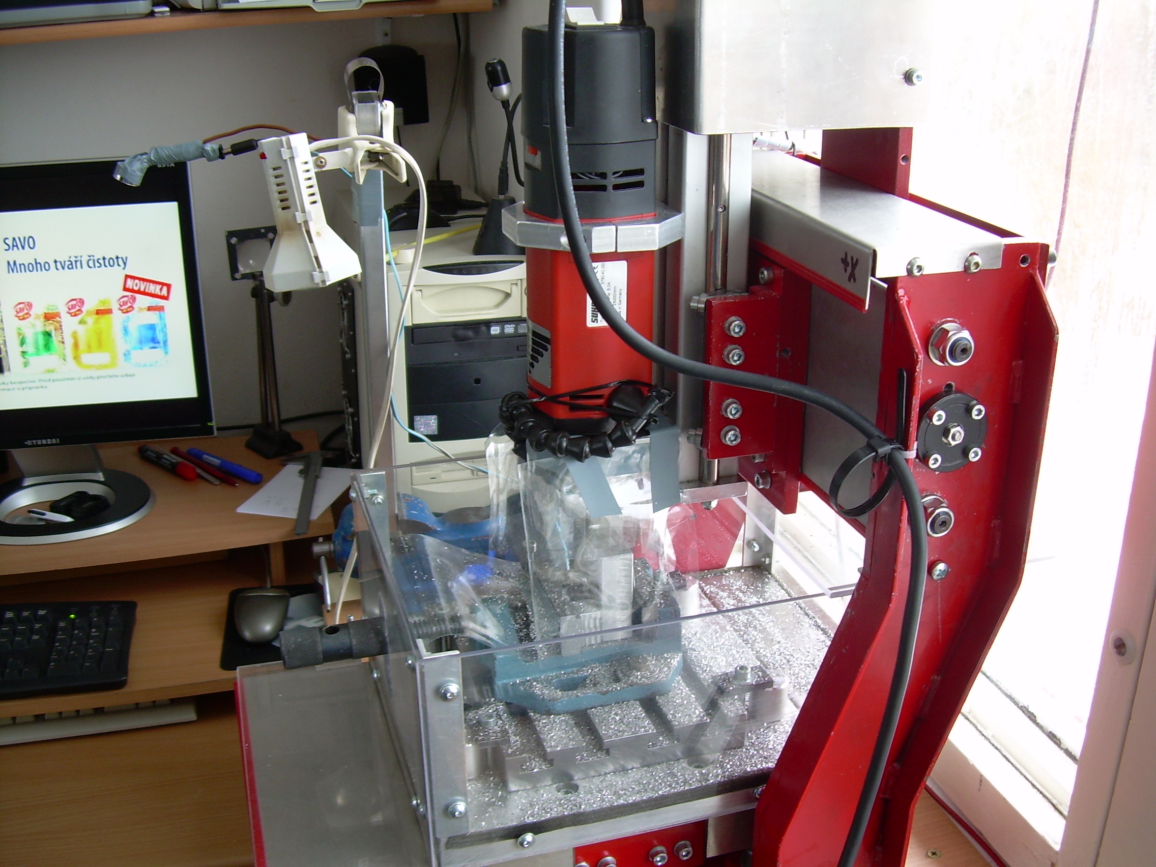

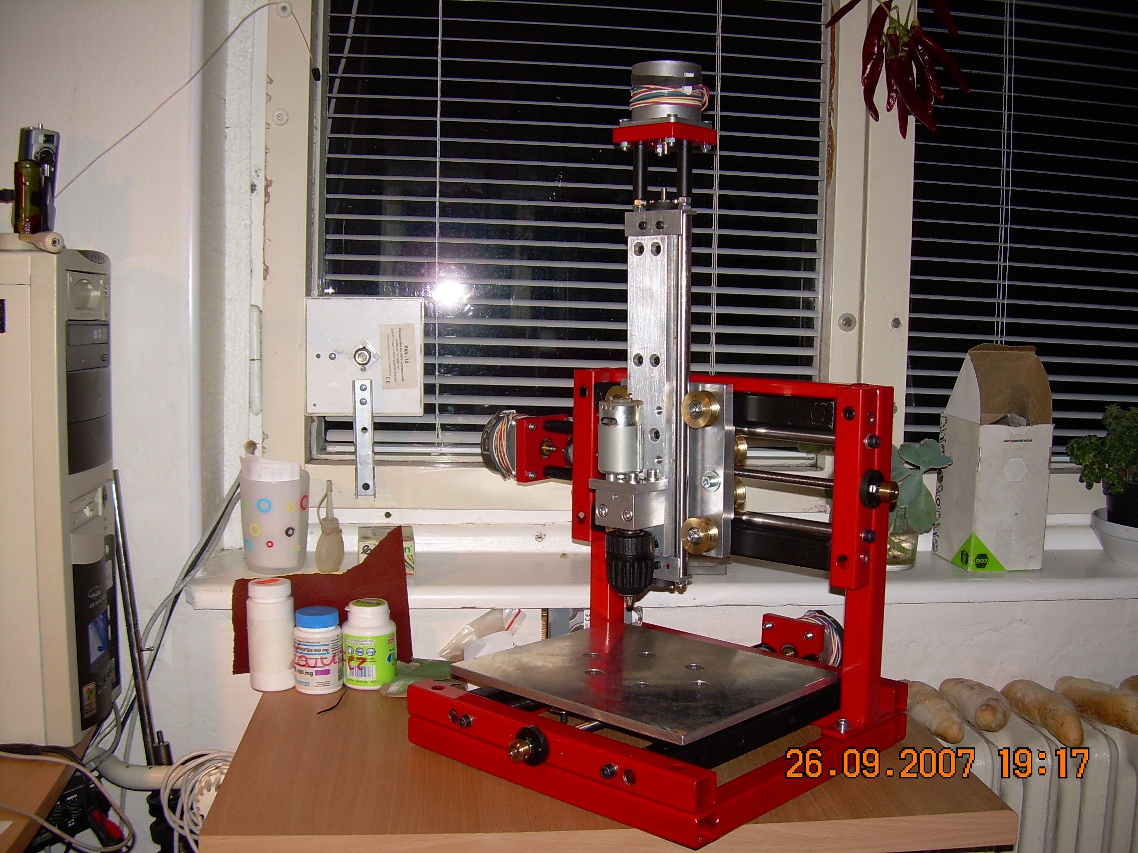

mas to pekny ja taky zacinal takle skrome dneska mam cnc v loznici a vazi kolem 120kg jestli chces posli kontakt poslu ti foto cus at se dari

Občas mi to nedá a hraju si na admina: Co takhle poslat ty nejlepší fotky na fórum ?!blabol píše:mas to pekny ja taky zacinal takle skrome dneska mam cnc v loznici a vazi kolem 120kg jestli chces posli kontakt poslu ti foto cus at se dari

jo to pujde ale nevim jak par obrazku a videi mam z vyroby a provozu pokud mi poradis tak prispeju

moc pěkné, stou trojkou sis u vyhrál

to blabol: Jsem rád, že jsem tě požádal, abys to sem dal - vypadá to moc zajímavě

Ahoj velmi povedene
Je to fakt fajn stroj... Máš foto nějakých tvých výrobků co ta mašinka udělala ? Jake mas rozjezdy mašiny ? pracovni plochu resp...
