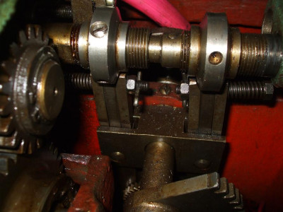

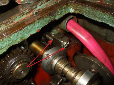

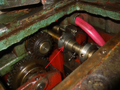

Môžeš mať: A- povolenú skrutku ktorou sa reguluje prítlak z páky ovládania na spojku. Je to ten na ktorý smeruje lavá šípka. Pravá je aretačná skrutka, tá sa asi povolila, a následne sa tá dolná tiež uvolnila. V tej skrini pod stolom na pravej strane hore je otvor, cez ktorý sa tam dlhším skrutkovačom dostaneš bez rozoberania stroja.
B- Môžeš mať povolené nastavovacie matice na tyči prepínania posuvov, (alebo niektorú pružinu, ktorou sa pritláčajú do zubových spojok-to skôr nie). Sú to tie kuželové matice zo zaisťovacími červíkmi. Tam by si musel trochu laborovať, aby si našiel správnu polohu. Zaznamenaj si východzí stav, než do toho začneš špárať :wink:
