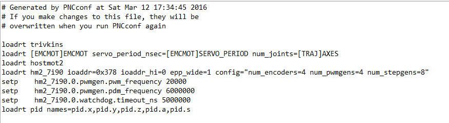

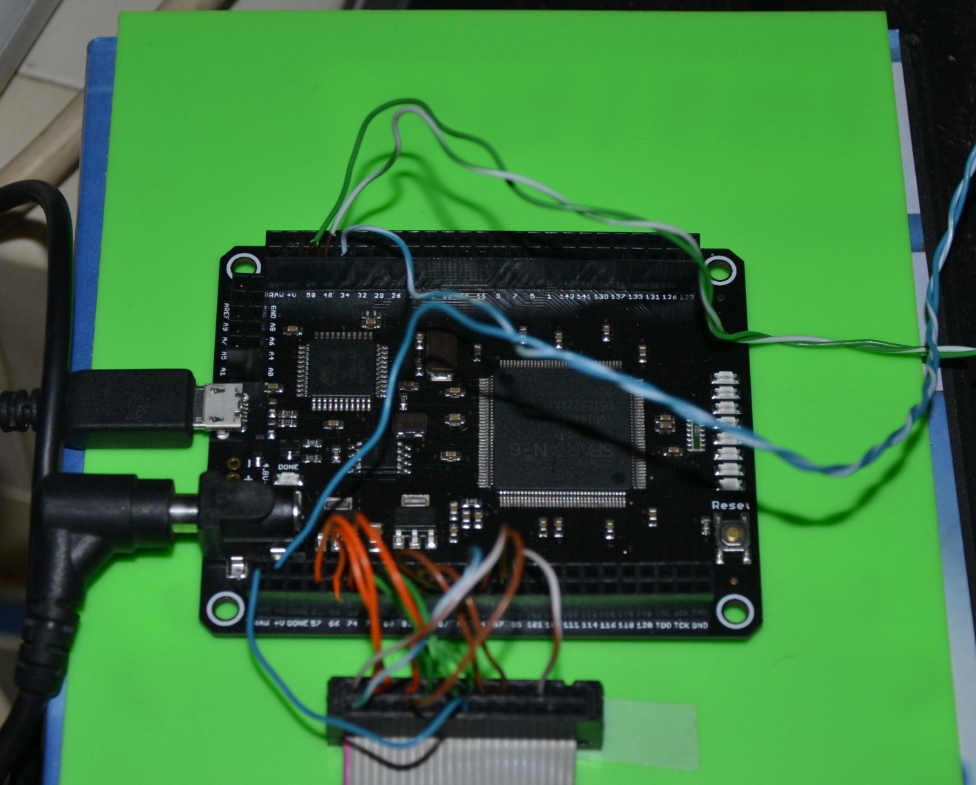

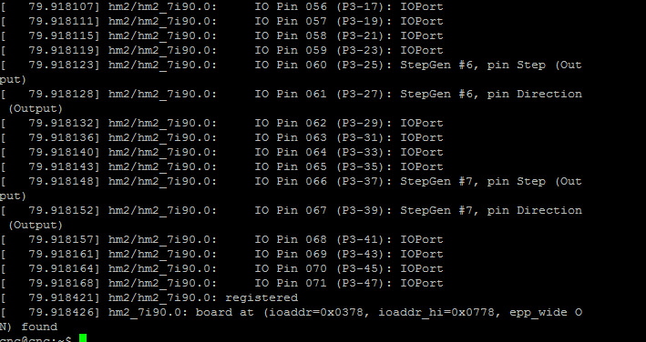

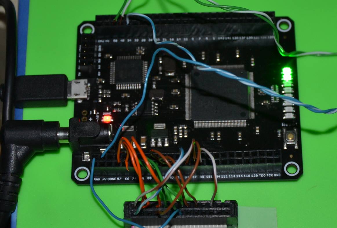

Pár fotek a screenshotů:
Krátké video, jen že se to opravdu hýbe.

Zdravím, povedlo se mi rozjet modifikovaný firmware 7i90 na této desce: http://www.aliexpress.com/item/Mojo-V3-FPGA-Development-Board-Module-Spartan-6-XC6SLX9-for-Arduino-DIY/32563670372.html Myslím si, že by nebyl problém to rozjet i na prvně zmiňované desce, ale náhodou jsem při hledání JTAG progr...
