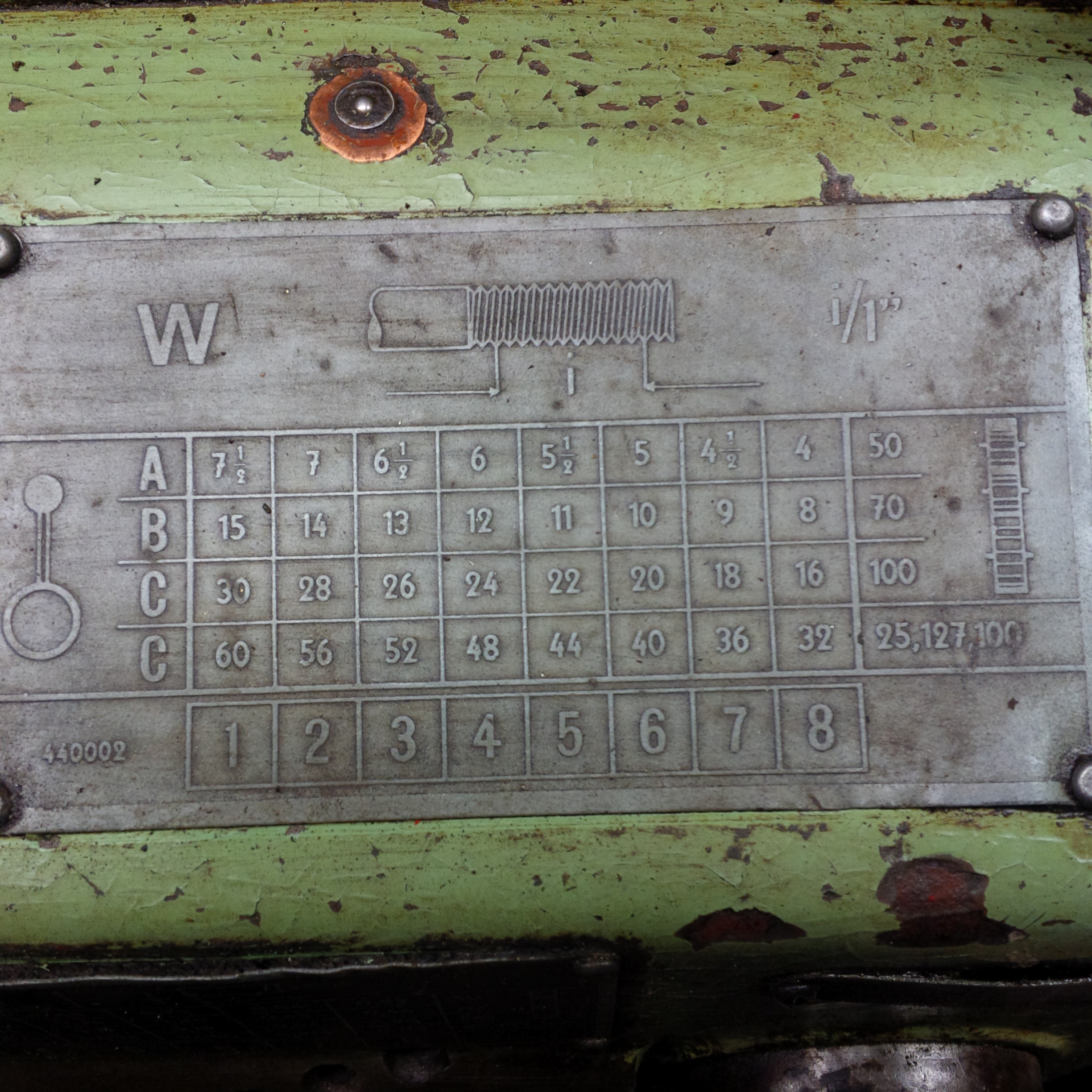

Foto tabulky, bohužel ta nejdůležitější je skoro nečitelná.

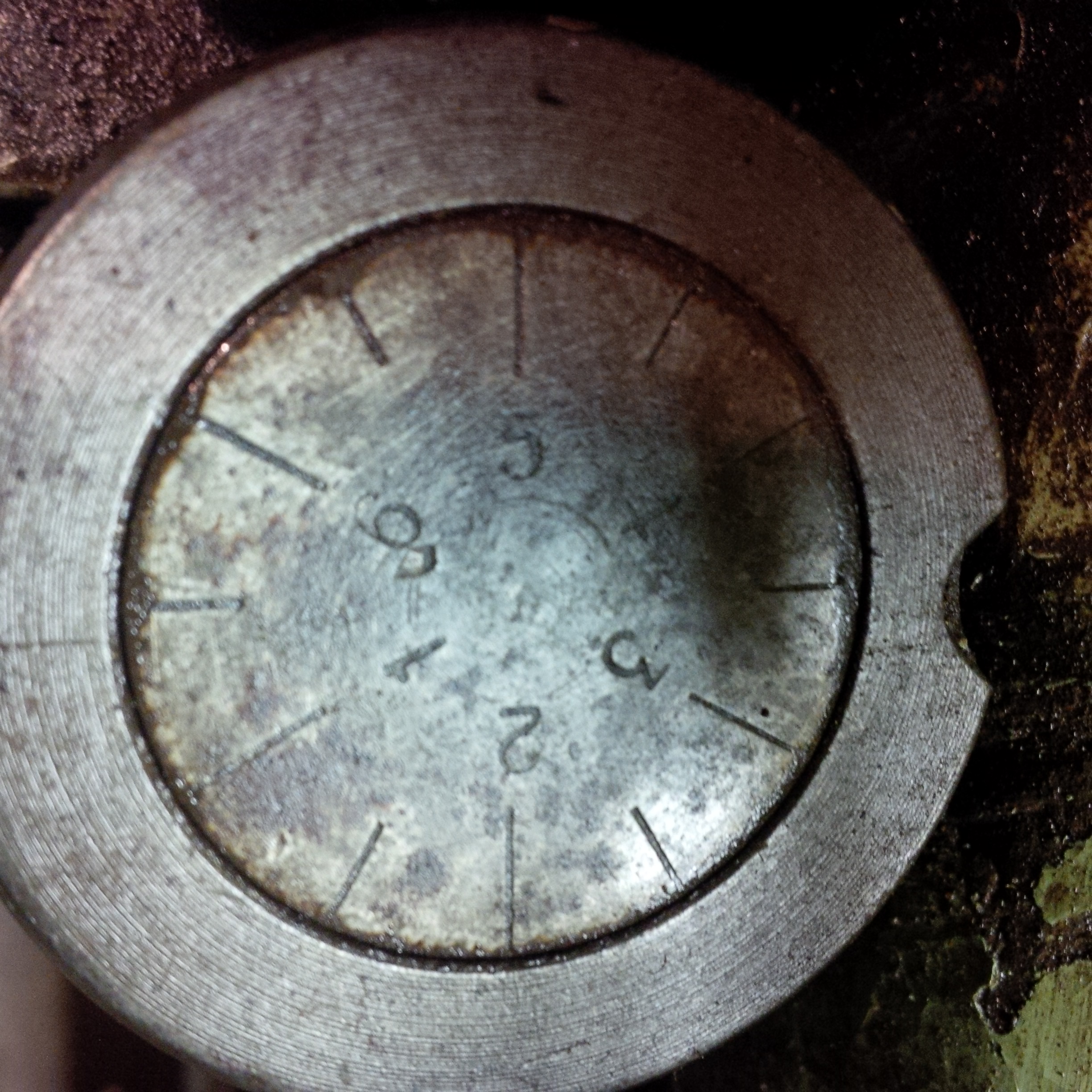

Foto závitové hodinky.

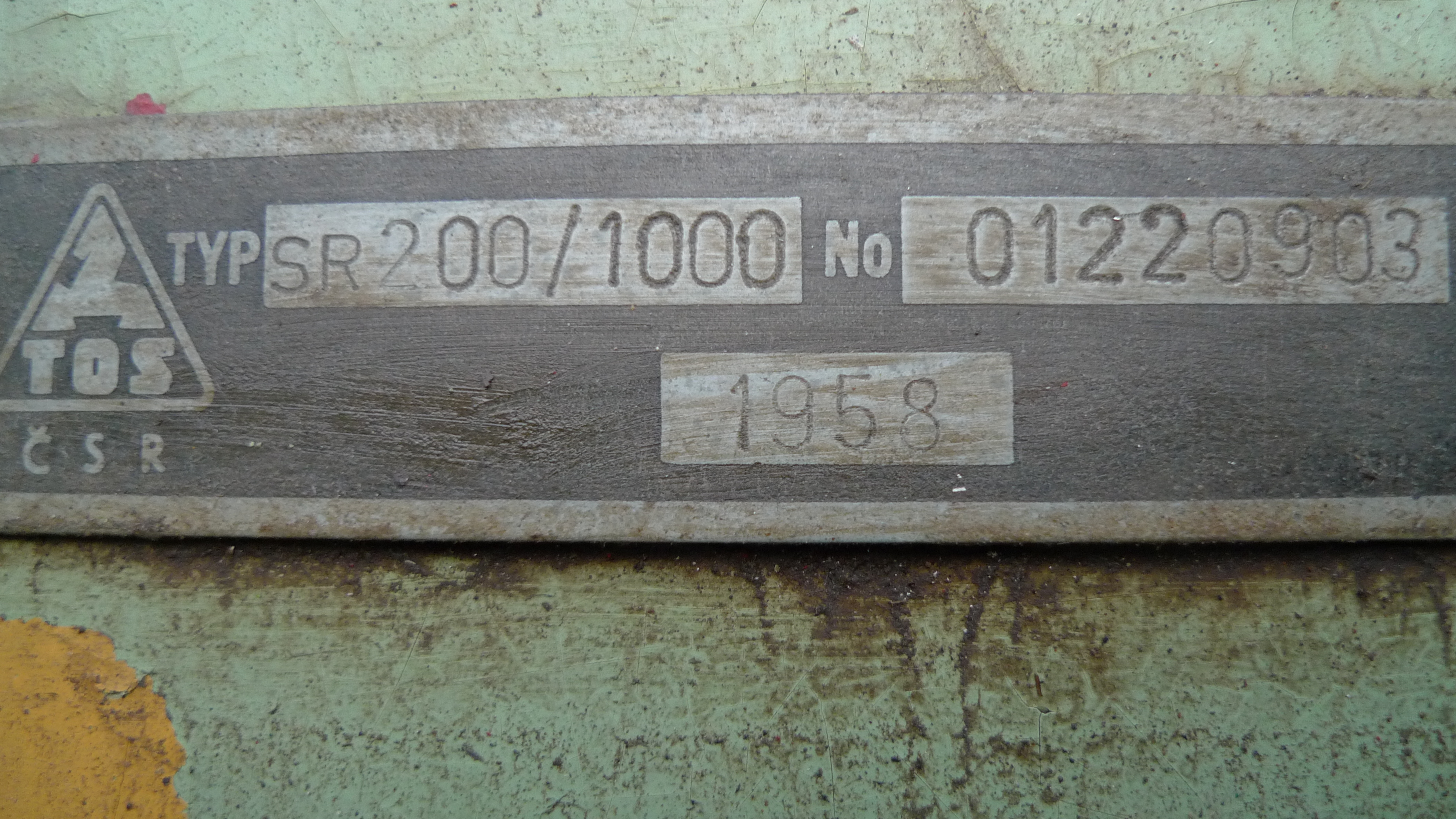

Foto se mi nedaří uložit do příspěvku, tak alespoň takhle. Je to foto ještě u původního majitele. Na štítku je jasně vidět rok výroby 1958. Jinak s tou pinolou je to zajímavé. V manuálu je MK2, Ty máš MK3 a já MK4.
