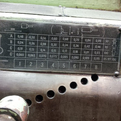

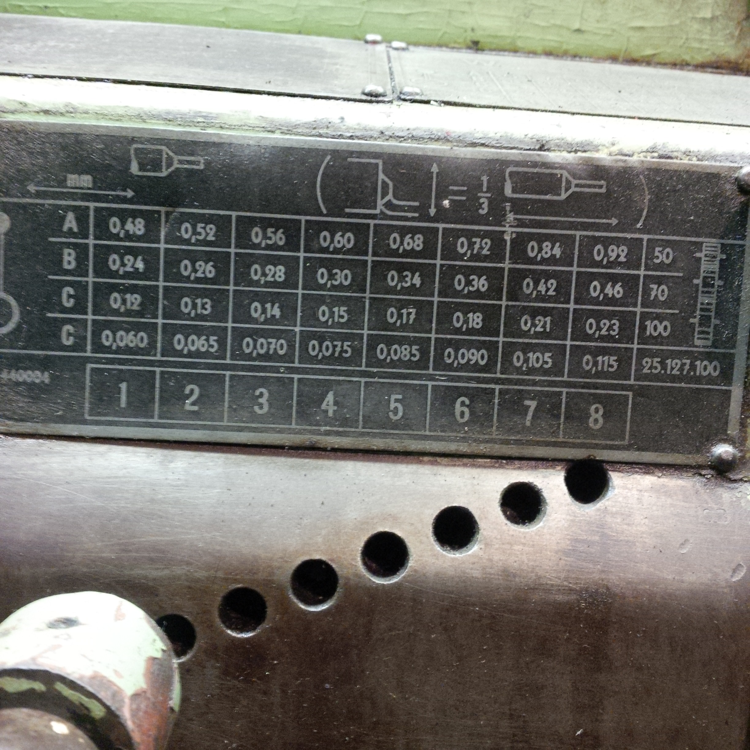

25. 3. 2016, 8:27
Foto tabulky, bohužel ta nejdůležitější je skoro nečitelná.
salus
Příspěvky: 1528
Registrován: 1. 9. 2013, 1:30
Bydliště: Chrudimsko
26. 3. 2016, 5:35
Jirka55 píše:Konečně jsem se dostal k počítači. Přepínač smyslu otáčení je trojpólový s ozubeným kolečkem. Na ovládací hřídeli je ozubený půlměsíc. Tak nevím jestli to půjde opravit?
Je to tak jak jsem předpokládal, přepínač je typu KSP15. Nějaké věci ohledně toho přepínače bych snad ještě objevil. Další pořešíme přes SZ.

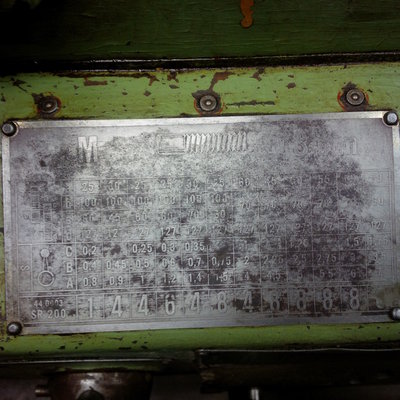

26. 3. 2016, 6:29
Díky za tabulky, je to opět jiná varianta, doplněná o sloupec stoupání 5.5, tu chci do nových tabulek doplnit, jinak špatně čitelný sloupec
pro stoupání 6 je 60/70/127.

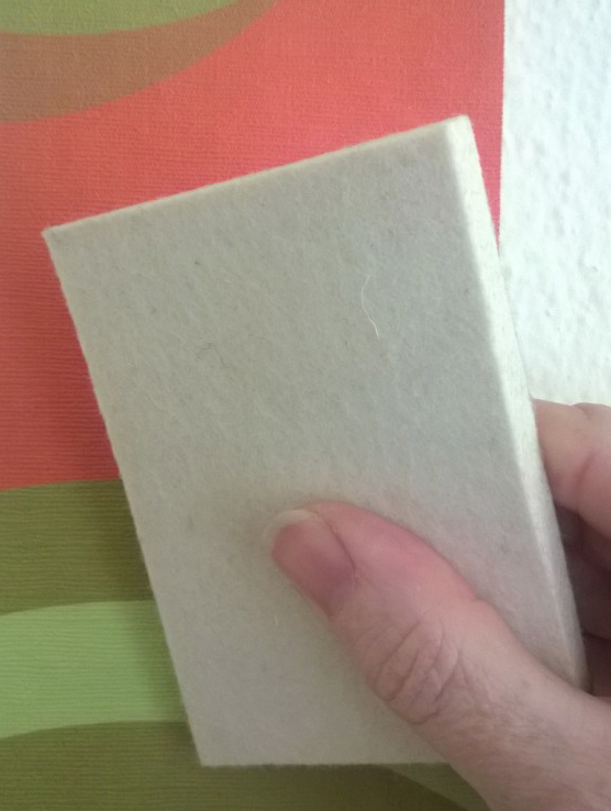

Chci udělat nová stírátka lože na suportu. Po odmontování krytek je původní filc tvrdý. Nevím, kde se nechá kousek filcu sehnat?

30. 3. 2016, 7:42
Taky jsem to řešil. I kousek Ti prodají tady: http://www.netex.cz/plst?gclid=Cj0KEQjw ... AvoA8P8HAQ" onclick="window.open(this.href);return false;, ale připrav se na cenu :roll: :roll: :roll:

30. 3. 2016, 8:03
Taky plánuju nová stírátka. Myslím si, že půjdou vyrobit z plstěné stěrky, která se používá pro lepení samolepicích folií. Tyhle stěrky se dělají v různých tvrdostech i tloušťkách. Cena za kus do stovky. :)

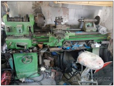

23. 9. 2016, 1:46
A tady zas jeden SR200, za ty prachy nestojí žádná výroba z traverz, žádná transmise, převodovka otáček,
převodovka závitů a posuvů, příčný posuv, hnací tyč, nízká váha - tato délka jen asi 650 kg, snadno rozebratelný, lze dopravit do jakékoliv dílny,
kdo si ho umí dát do kupy. Nejsem prodejce, ale mám ho doma, na veškeré domácí soustružení super, obrovský technologický skok
pro každou domácí dílnu.

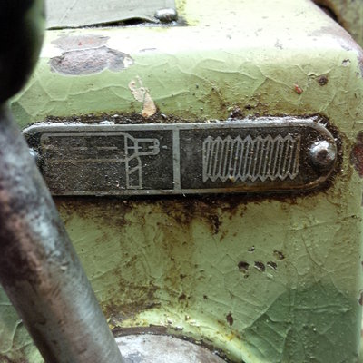

Dobrý deň
Stal som sa novým majiteľom SR200
Ale chýbajú závitové hodinky stopa od oleja kde boli uchytené na suporte zostala a hned pri kupe som si to všimol. Vie niekto nakresliť ake koliesko tam je a aky je ten hriadel a kolečko s posuvom. Aká je funkcia týchto hodin.
Ďakujem prajem veľa šťastia pri repasovani a čisteni budeme ho potrebovať :D
