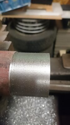

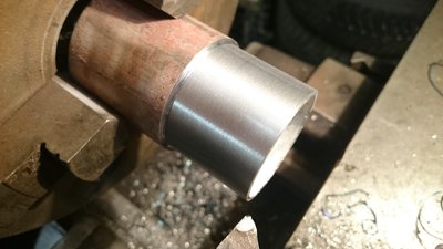

Re: SN 320 nastavenie a rady pre zaciatocnika
Zle nastavenie reznych podmienok:
Podstatne lepsi vysledok:
Trocha som sa hral s reznymi podmienkami a vysledok je nad moje ocakavania. Mirror finish to sice nie je ale s tym nastrojom co mam upnuty by som ho ani necakal. Spona bola pekna modra a keby mal ten nastroj aj solidne lamanie spony (po anglicky: chip braking ) tak by to bolo ze uplne super. Inak, a...
