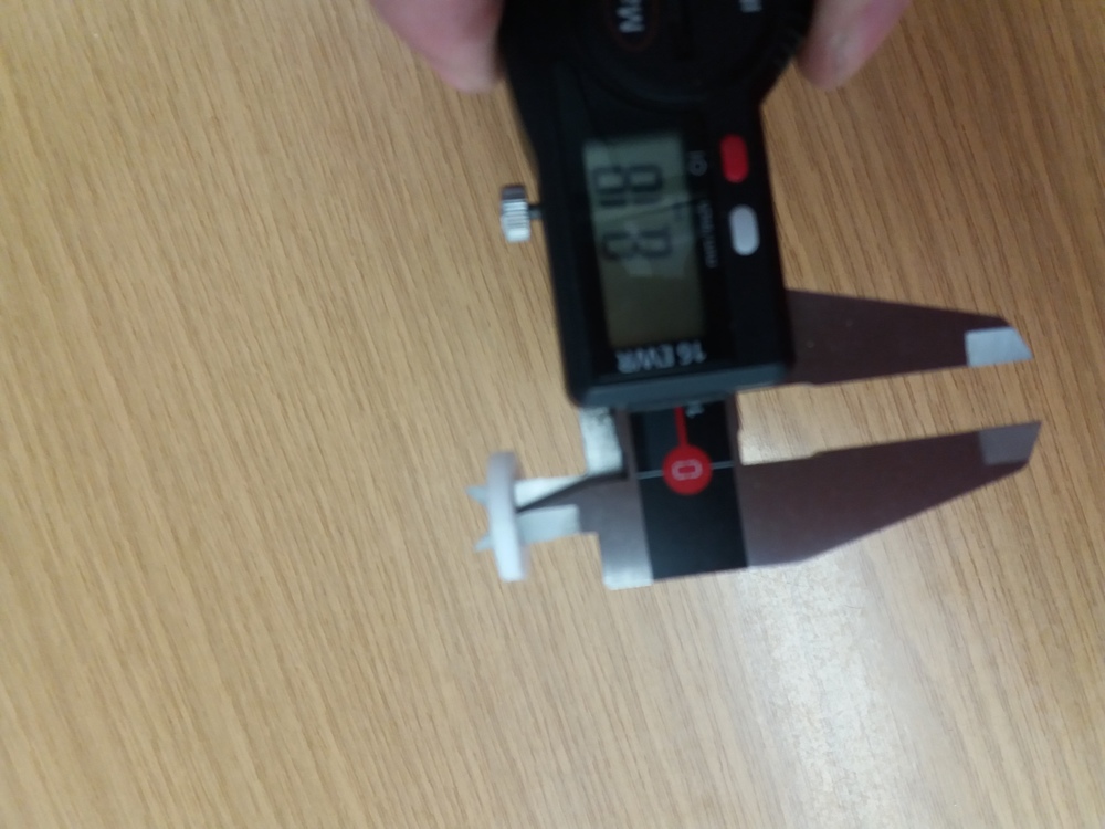

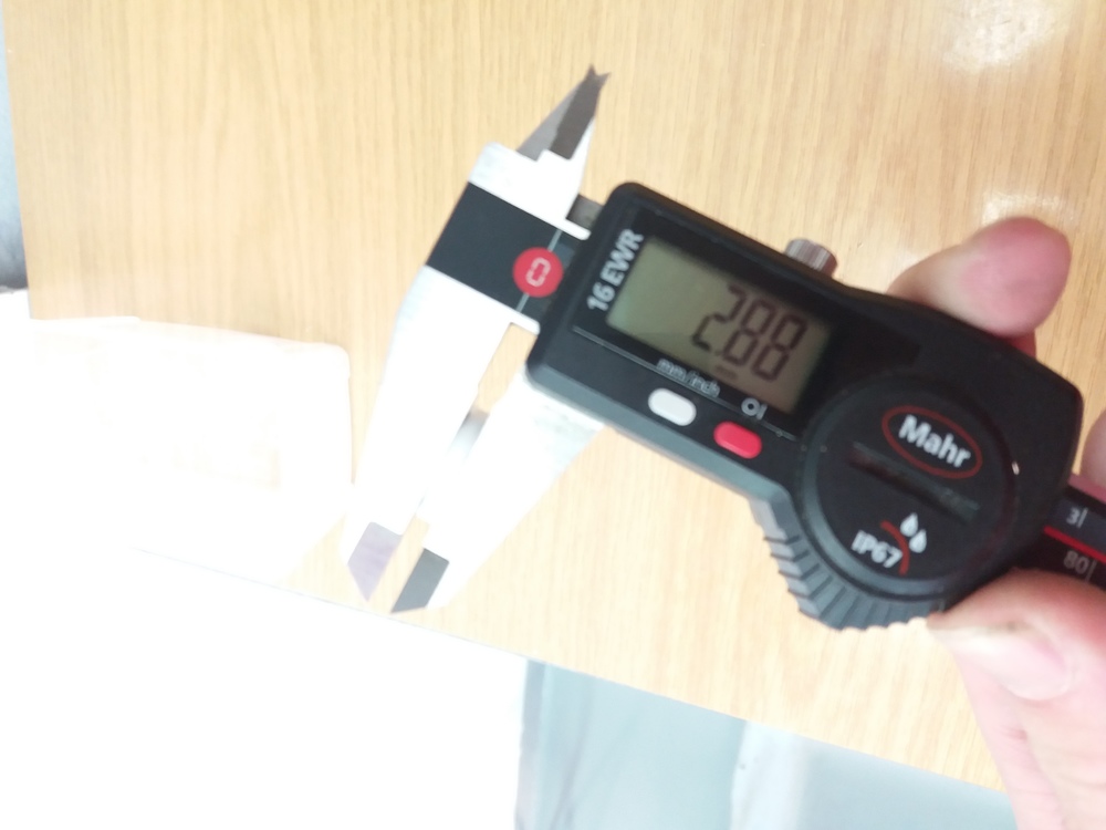

tloušťka teflonové podložky
vnitřní průměr teflonové podložky
Děkuji všem za rady. Vše řeším s technologem, který právě neví jaký material by byl lepší než teflon.
