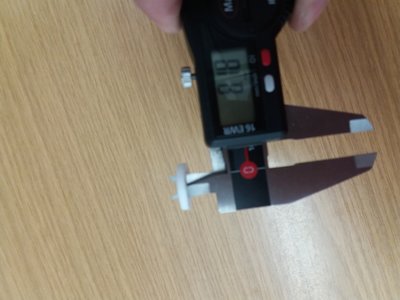

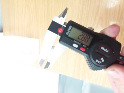

Jedná se o 2 typy skříní teflon se používá především kvůli měkkosti.
tloušťka teflonové podložky
vnitřní průměr teflonové podložky
