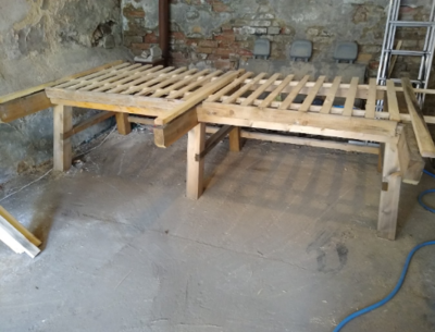

Re: Stroj na vyrobu plotu
Pro Vasi predstavu, takhle vypada drevena forma s casti oplocenky co pouzivame ted.
To jo. Temto je hodne vychazkove.
Ve dvou poskladame a vyrobime oplocenku cca za 6 minut. V jednom mi to trva tak 10 minut. S tim, ze nejvic casu zabere skladani do formy. I kdyz to ted trochu optimalizujeme, ale chtelo by to aby ta hrebikovacka byla alespon o neco rychlejsi
