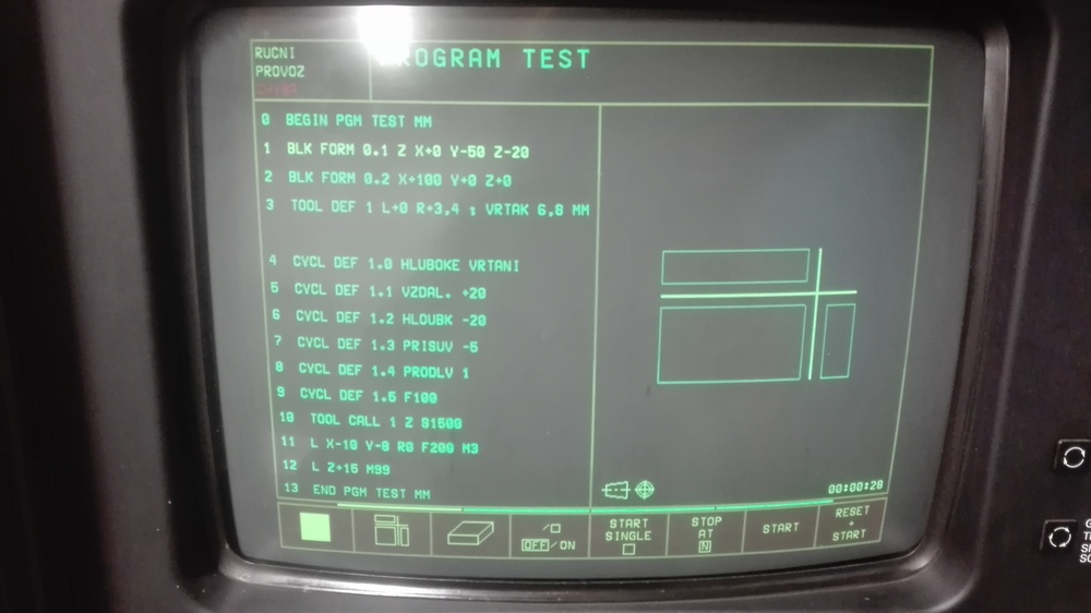

zdravím, po delší době jsem zase nastartoval mašinu. mám dotaz. lze v režimu "provoz stroje s ručním programováním" pustit nějaké cykly? konkrétně bych rád využil cyklus hlubokého vrtání. nějak jsem to zkoušel ale neustále hlásí, že "cyklus je nekompletní" viz. přiložené foto. do...

Už po několikáté mám problém s Heidnem. Potřebuji gravírovat malé logo, pr. 30 mm. Program si vytvořím přes HSM Works a po spuštění na stroji začne makat až po určitý řádek a hlásí KONCOVÝ BOD KRUHU CHYBNÝ... Čím to je případně jak tomu předcházet? Níže prg. a popis chyby. Stroj FNG 40 CNC a systém ...

Ahoj, daj preč tú M91, zmeň to na L Z+100 R0 FMAX. M91 je vyvolanie polohy referenčných hodnôt stroja, možno máš v Z iba mínusové. Prípadne vyskúšaj L Z-1 R0 FMAX M91, stôl by ti mal zbehnúť úplne dole. Edit : A nechýba ti ešte M6 pred výmenou nástroja ? To nie je stroj z automatickou výmenou, kedy...

Mám dotaz, začínám s tímto systémem a zkouším rozjet starší mašinu FNGJ40CNC. Přes HSMWorks jsem si vygeneroval jednoduchý prográmek (viz. foto). Vynuluji si souřadnice X, Y, Z a po spuštění mě to zahlásí chybu - koncový spínač Z. Mašina se ani nerozjede a skončí na řádku 13. Přitom simulací to proj...
