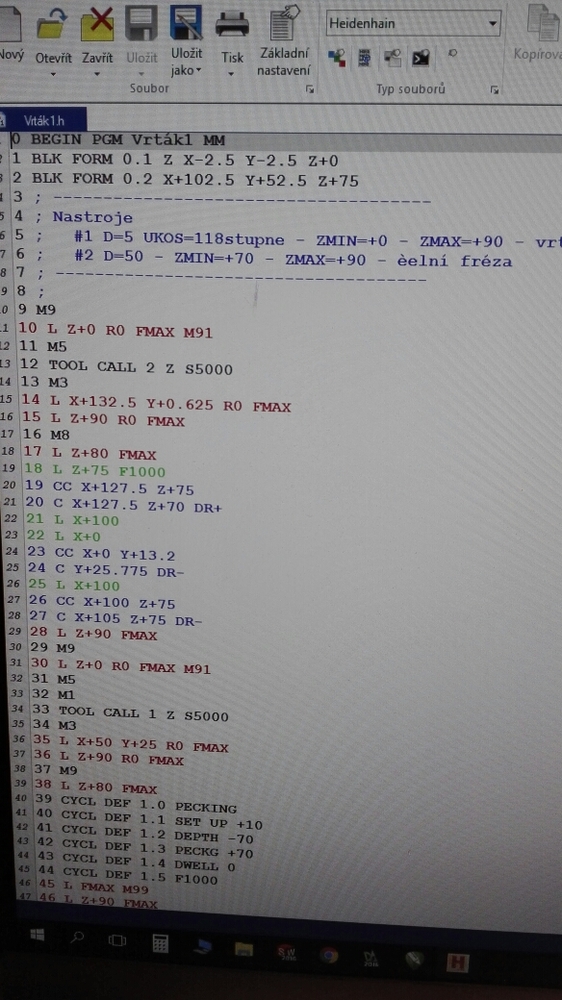

Mám dotaz, začínám s tímto systémem a zkouším rozjet starší mašinu FNGJ40CNC. Přes HSMWorks jsem si vygeneroval jednoduchý prográmek (viz. foto). Vynuluji si souřadnice X, Y, Z a po spuštění mě to zahlásí chybu - koncový spínač Z. Mašina se ani nerozjede a skončí na řádku 13. Přitom simulací to projde v pohodě. Odhaduji že bude problém někde ve vynulování stroje - nastavení nulového bodu nebo nástrojů ale nemohu zaboha přijít na to, kde je chyba?
daj preč tú M91, zmeň to na L Z+100 R0 FMAX.
M91 je vyvolanie polohy referenčných hodnôt stroja, možno máš v Z iba mínusové.
Prípadne vyskúšaj L Z-1 R0 FMAX M91, stôl by ti mal zbehnúť úplne dole.

A nechýba ti ešte M6 pred výmenou nástroja ? To nie je stroj z automatickou výmenou, kedysi dávno som na ňom krátko robil, mala by tam byť M6 - ak si dobre pamätám.

Skvělý, díky moc! M6 byla potřeba!
L Z+100 sice nepomohlo, pomohlo odstranit M91...jdu studovat co to vlastně znamená?!
Dále mě neustále hlásí že aktuální blok není navolen, co to znamená?
Pri M91 posielaš strojové posuvy na referenčné hodnoty súradného systému stroja. Y-1 R0 FMAX M91 - vreteno ti pôjde takmer na koncák v smere Y+.
NC kód máš ale v nulovom bode obrobku.
Aktuální blok není navolen - pred spustením programu v režime plynulo použi klávesu go to a číslo riadku, z ktorého chceš spustiť program, od začiatku bude teda go to 0.

to není úplně přesně
program nelze jednoduše spustit "externím" tlačítkem start NC odkudkoli - pak to zařve Aktuální.....
je nutno začínat od nultého řádku pgm, tj. od hlavičky, skočíš na ni přes to GOTO 0 enter
pokud chceš pgm spustit někde odprostředka, musíš nejprve GOTO 0 a pak použít softklávesu start z bloku.... (nebo tak nějak se jmenuje, teď mi to vypadlo)
pgm proběhne nasucho bez pohybu až k bloku předcházejícímu bloku od kterého to chceš spustit, tam se zastaví a čeká na ostré spuštění externím tlačítkem "start NC"
dvě rady
vždycky (pokud nemáš PGM odladěný a 110% jistotu) spouštěj PGM se staženým posuvem + rukou na potenciometru a hlídej, co to provádí
pokud se ti to po zastavení chodu pgm třeba z důvodu úpravy, goto 0 a startu z nuly pgm nechce spustit, přepni se do ručního režimu a hni někam některou osou
pak už se to spustí
