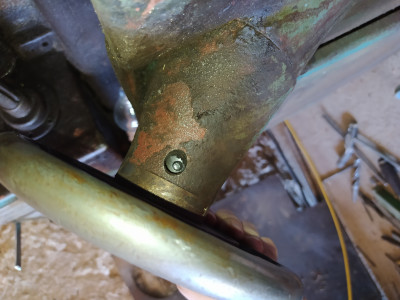

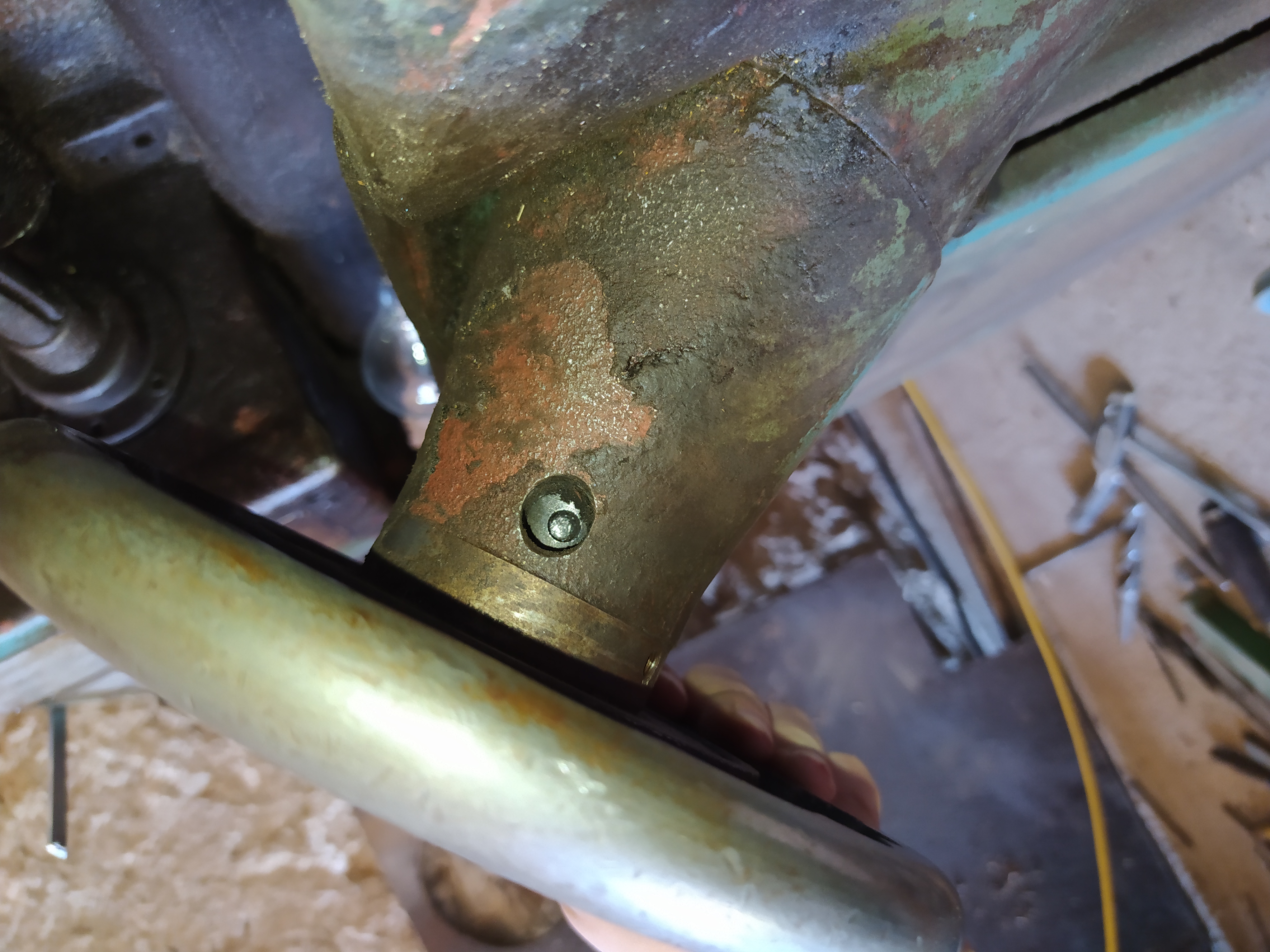

od Vojtěch Burda
1. 8. 2020, 1:46
Fórum: konvenční soustruhy
Téma: SV 18 RA Ruční kolo
Odpovědi: 19
Zobrazení: 6052
Re: SV 18 RA Ruční kolo
Tak, úspěšně jsem vyndal kolo a vyčistil, bylo pěkně zprasené.
Děkuji všem za pomoc
od Vojtěch Burda
1. 8. 2020, 11:45
Odpovědi: 19
Zobrazení: 6052
Zdenek Valter píše: 1. 8. 2020, 11:44 Vojto díky za fotku - předpokládám, že to má otvor i z druhé strany.
Ano má, ze jedné strany je kolíček trochu hlouběji v hřídeli.
od Vojtěch Burda
1. 8. 2020, 11:21
Odpovědi: 19
Zobrazení: 6052
novic píše: 1. 8. 2020, 8:57 Ahoj pod jeho konzolou (taká kuzelova ) je otvor kolesom pootacaj pokiaľ sa ti v otvore neobjaví kuzelovy kolík. Výraz ho von a koleso stiahnes.
Mohu se zeptat, zda ten kolík něčím jištěný? Z nějakého důvodu mi nejde ani z jedné strany vyrazit.
