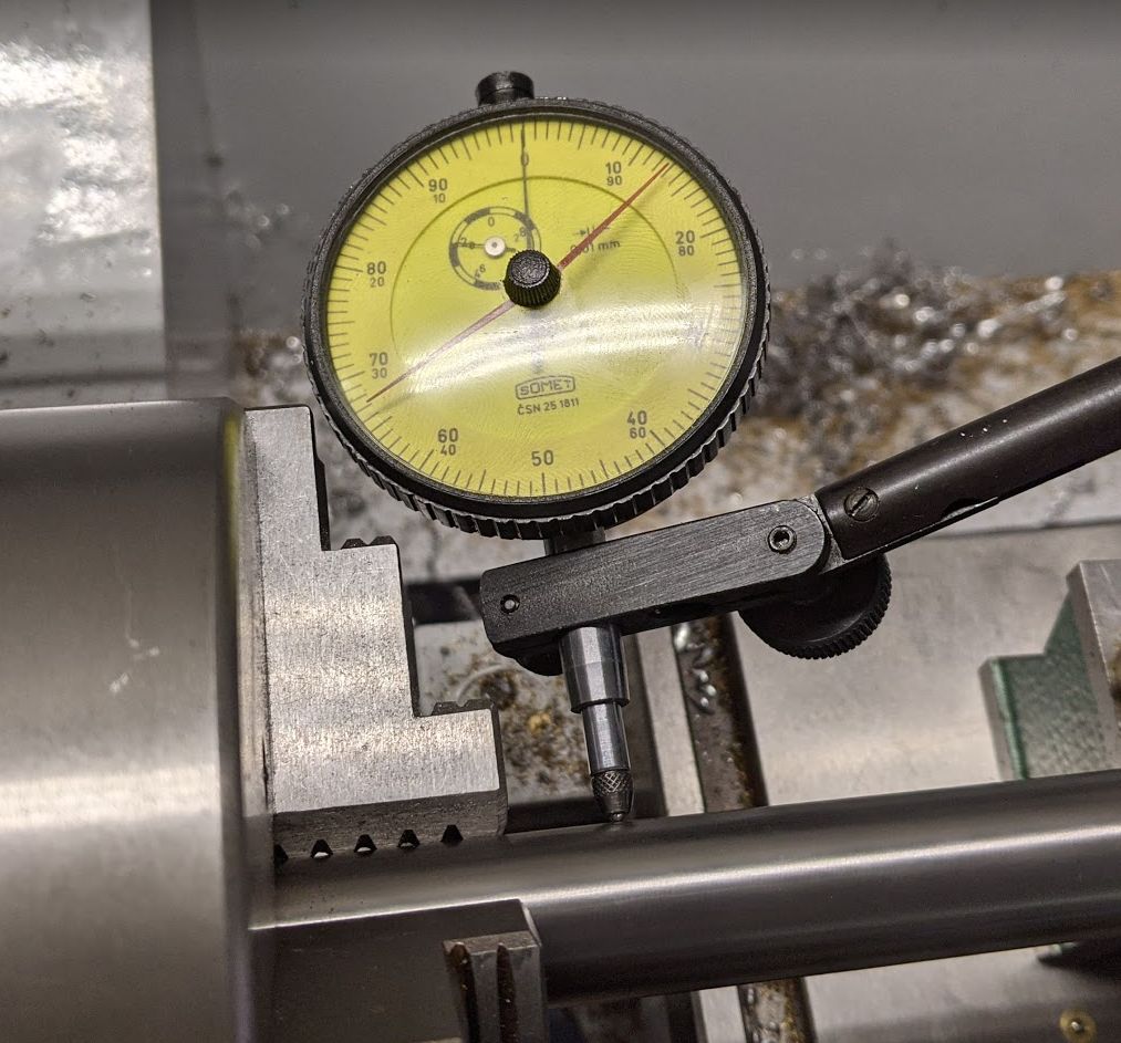

Vysoustruzil jsem kuzel a konika se mi povedlo podle tyce srovnat, byl to porod ale je to tam. Nicmene kdyz upnu tu presnou tyc do sklicidla tak na jeji delce je ve vodorovne ose rozdil 0,1mm. A na dalsi experimenty a mereni uz nebyl cas. Pokracovani zitra

Me se prave pevnej MK4 trn co byl k soustruhu pribaleny nedarilo do sklicidla nejak kloudne usadit. Moje idea pri objednavani byla takova: upnout rovnou tyc do sklicidla a objet ji s hodinkama na suportu. Pak strcit tyc do koniku a zase ji objet hodinkama. Kdyz bude ta v koniku bez odchylky tak by m...

Na 20cm bronzove tyci to dela 0,15mm rozdil v prumeru konce a zacatku. U sklicidla je prumer mensi

Tak konikem to nebylo, porad to jede krivo. Sundal jsem ted vretenik a cistim stycne plochy. Zitra prijde brousena tyc. Vrtulovitost loze nemam zatim cim zmerit.

uz jsem si objednal brousenou tyc :D

Hodinky a magnetickej stojanek mam. Tyc koupim.
