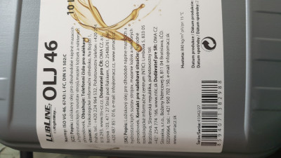

Co se týká oleje tak jsem zvolil hustší OLJ 46 ať to neteče všude a mazat by to mělo spolehlivě i přes jeho větší viskozitu.
