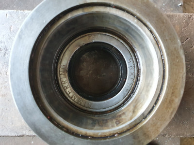

Dobrý den a ahoj,
mám starý německý soustruh Lang DD18, který dlouho stál. Jako první jsem vyměnil olej ve vřetenu a převodovce a zjistil jsem, že ve „skříni“ ke je vřeteno mi mezi víčkem a spodní hřídelí protéká olej ven. Podle mého bude špatné jen těsnění, které bude chtít vyměnit. Problém je ten, že netuším, jak víčko demontovat. Po stranách jsou dva aretační červy, které je možné vyšroubovat. Na víčku jsou také dva otvory o průměru 8mm. Žádný závit tam není, abych tam dal odtlačování šrouby. Jak tedy víčko sundám? Omlouvám se za špatné použití odborných termínů jsem kovář nikoliv soustružník. Díky za jakoukoli radu.

Vyťukneš to pero, sundáš ten kroužek co tam je. A zašroubuješ si dva šroubky do těch děr, co jsou blíže ke středu (jen tak cca 4-5mm do hloubky), pak je zkus jakoby trochu zapáčit přes něco podloženého (opatrně) jestli ti to víčko vyskočí. Pokud to nepůjde, tak si budeš muset vzít "bombarďák" vyrážeč a na střídačku ho zašroubovávat do jedné a do druhé dírky a pomalinku vyrážet.
Myslím si, že je tam to víčko pouze naražené (většinou to tak bývá), ale raději se pořádně podívej, jestli tam není našroubované.

Vypada to, ze vicko tam nasroubovane neni. Udelal jsem pripravek, krery nahrazuje klic na celni otvory. Vickem otacim na obe dve strany a vubec neleze ven. Jde s nim otacet dost ztezka. V tech dirach zavity nejsou.

Bombarďákem asi "radek01" myslí reverzní kladivo, ale to by potřebovalo, aby v těch otvorech byly závity, které tam evidentně nejsou. Kdyby tam byly, tak by se to dalo odtlačovat šroubem bez reverzního kladiva. Pokud se Ti nějakým způsobem podaří to víčko demontovat, tak bych tam preventivně ty závity udělal. Ale jak to víčko dostat ven bez poškození to fakt netuším.Zpravodaj píše: ↑27. 6. 2021, 3:12 Je to soustruh z Turnova.

Ano měl jsem na mysli reverzní kladívko (netušil jsem, jak se to jmenuje).
Pokud tam ty závity nejsou, tak by se možná daly vyřezat jednorázovým závitníkem a potom použít to reverzní kladívko.
Nebo to lze ještě rozdělat pomocí drsnějšího způsobu
a to sice na víčko opatrně přivařit dvě osmičky matky ceočkem a pak ho reverzním kladívkem vyťuknout. Až bude venku, tak matky odbrousit a do těch děr co tam jsou vyřezat závity, aby to bylo nachystáno na příště
Muj problem vyresen.

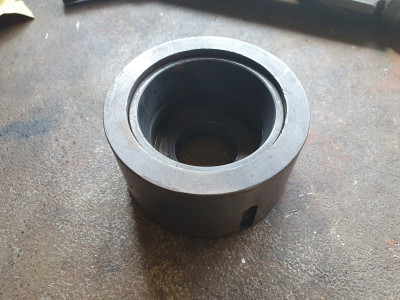

Do der, ktere jsou ve vicku, jsem udelal zavity. Do zavitu jsem nasrouboval zavitove tyce a provrtal jsem silnou pasovinu kterou jsem oprel o hridel a pomoci matek a zavitovek jsem vicko vytahl. Bylo tam jen naklepane. Vymenil jsem gufero a vse vypada ok! Jeste prikladam fotku.

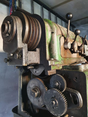

Zdravím vás, mám otázečku nebo spíš několik. Koupil sem tento soustruh a dávám ho dochodu a určitě uvítám pár informací , které pro mě jsou cený jelikož tomu až tak nerozumím a než jít naslepo a bádat tak bude rychlejší a bez zbytečných chyb pár rad. Např. stále tápu kolik oleje do vřeteníku a kolik dolu do převodovky. Hledal sem nějaký třeba kontrolní šroubek, značku hladiny ap. rovněž výpustný šroub na vřeteníku si nejsem jistý. Možná bych si i věděl rady jaký olej ,ale i na tohle téma uvítám nějakou radu. Pak netuším kam olej do suportu. Mělo by tam být knotové mazání co jsem zjistil z německého fora ,ale zas jen přeložený text, který může být občas matoucí. Děkuji za každou radu.

Dobrý den, olej dejte ložiskový. Když jsem kupoval soustruh, tak dlouho stál. Proto jsem starý olej vypustil a částečně i odsál. Poté jsem dal nový olej a nechal jsem soustruh chvilku protočit. Olej jsem opět vypustil a s ním i zbytky starého. Teprve poté jsem nalil načisto nový olej. Po výměně oleje je dost pravděpodobné, že vám začne někde téct nějaké těsnění.
Množství oleje jsem neměřil. Do dolní převodovky jsem ho nalil pod hlavní hřídel na které je řemenice. Když se olej zahřál, začal mi lehce vytékat, protože mi hlavní hřídel také moc netěsní. Do vřetena jsem ho nalil, aby spodek "mazacích kroužků" kluzných ložisek byl ponořen. Pokud máte kroužky "rozepnuté" nebudou se mazat kluzná ložiska a můžete je zničit. Suport jsem jen prolil olejem a víc jsem neřešil. Budete se pouštět do nějaké GO? Můžeme si klidně vyměnit nějaké informace. Těchto soustruhů tu asi moc nebude. Díky.

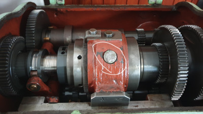

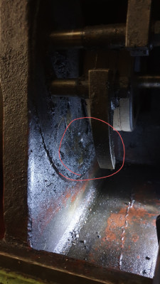

Tenhle soustruh nebyl zádná uloženka zahrabaný ve stodole,ale byl v malé firmičce s neurčitou předchozí historií a prý se na něm občas něco udělalo. Přes to mám trochu špatný pocit z toho že dole v levé noze bylo více jak centimetr oleje a v převodech teměř sucho . Předpokládám že po nalití oleje to poteče,ale zas se chlácholím tím že jsem zjistil že tam má být úhlový olejoznak , po kterém ani památky a místo něho našroubovaná zavařená trubička. Tak je možné že při tom když ho někdo rozbil olej vytekl a nikdo ho už neměl potřebu odstranit. Přes to přovodovka s minimem oleje. což je špatné znamení. Rovněž vřeteník minimum oleje tak že mi to možná poteče uplně stejně jako vám. Vše se ukáže až mi přijde nový oleoznak a dám náplně.

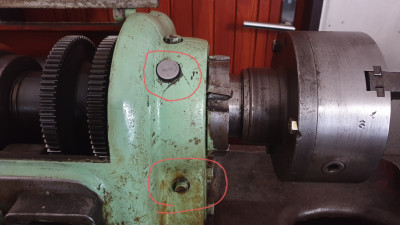

Na fotografiích sem zakroužkval víčka s nápisem olej kam zamýšlím nalít olej prioritně a až pak do skříně vřeteníku. Pod víčkem a ložiskem u univerzálky je ještě šrou a mám za to že jde o kontrolní šroub hladiny oleje stejně tak jako na zadní straně vřeteníku je šroub se čtyřhranou hlavou viz. fotografie, které mám dojem jsou ve stejné víšce a a půjde zřejmě také o kontrolní šrou hladiny. S čím bych potřeboval tedy poradit je ještě kde je vypouštěcí šroub pro vřeteník??? Kdyby byla fotografie bylo by to bezvadný . Rád se tu podělím o pár věcí nebo něco proberu pro případné majitele tohodle fešáka at to máme jednoduší.
