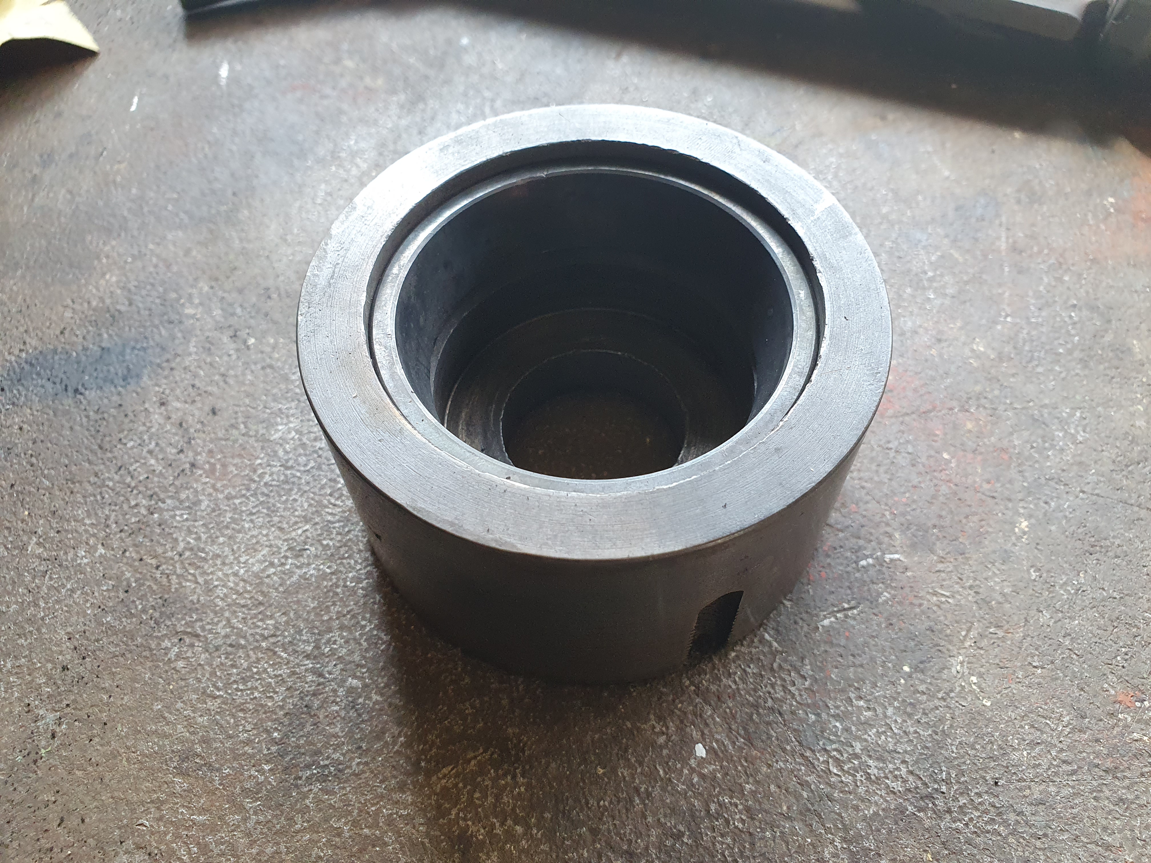

Dobrý den a ahoj,
mám starý německý soustruh Lang DD18, který dlouho stál. Jako první jsem vyměnil olej ve vřetenu a převodovce a zjistil jsem, že ve „skříni“ ke je vřeteno mi mezi víčkem a spodní hřídelí protéká olej ven. Podle mého bude špatné jen těsnění, které bude chtít vyměnit. Problém je ten, že netuším, jak víčko demontovat. Po stranách jsou dva aretační červy, které je možné vyšroubovat. Na víčku jsou také dva otvory o průměru 8mm. Žádný závit tam není, abych tam dal odtlačování šrouby. Jak tedy víčko sundám? Omlouvám se za špatné použití odborných termínů jsem kovář nikoliv soustružník. Díky za jakoukoli radu.

Zkusil bych pomocí podobného klíče: https://www.hahn-kolb.net/Vsechny-kateg ... cs/CZ/EUR/
jestli tím víčkem nejde pootáčet, možná by tam mohlo být i našroubované, i když podle fotky to na to moc nevypadá. Je to jen takový tip.

Vyťukneš to pero, sundáš ten kroužek co tam je. A zašroubuješ si dva šroubky do těch děr, co jsou blíže ke středu (jen tak cca 4-5mm do hloubky), pak je zkus jakoby trochu zapáčit přes něco podloženého (opatrně) jestli ti to víčko vyskočí. Pokud to nepůjde, tak si budeš muset vzít "bombarďák" vyrážeč a na střídačku ho zašroubovávat do jedné a do druhé dírky a pomalinku vyrážet.
Myslím si, že je tam to víčko pouze naražené (většinou to tak bývá), ale raději se pořádně podívej, jestli tam není našroubované.

Vypada to, ze vicko tam nasroubovane neni. Udelal jsem pripravek, krery nahrazuje klic na celni otvory. Vickem otacim na obe dve strany a vubec neleze ven. Jde s nim otacet dost ztezka. V tech dirach zavity nejsou.
Muzes mi prosim poslat nejaky odkaz, jak vypada ten "bombardak"? Absolutne netusim jak to vypada. Diky.

Bombarďákem asi "radek01" myslí reverzní kladivo, ale to by potřebovalo, aby v těch otvorech byly závity, které tam evidentně nejsou. Kdyby tam byly, tak by se to dalo odtlačovat šroubem bez reverzního kladiva. Pokud se Ti nějakým způsobem podaří to víčko demontovat, tak bych tam preventivně ty závity udělal. Ale jak to víčko dostat ven bez poškození to fakt netuším.

Pokud tam ty závity nejsou, tak by se možná daly vyřezat jednorázovým závitníkem a potom použít to reverzní kladívko.
Nebo to lze ještě rozdělat pomocí drsnějšího způsobu :) a to sice na víčko opatrně přivařit dvě osmičky matky ceočkem a pak ho reverzním kladívkem vyťuknout. Až bude venku, tak matky odbrousit a do těch děr co tam jsou vyřezat závity, aby to bylo nachystáno na příště :).

Muj problem vyresen.
Do der, ktere jsou ve vicku, jsem udelal zavity. Do zavitu jsem nasrouboval zavitove tyce a provrtal jsem silnou pasovinu kterou jsem oprel o hridel a pomoci matek a zavitovek jsem vicko vytahl. Bylo tam jen naklepane. Vymenil jsem gufero a vse vypada ok! Jeste prikladam fotku.

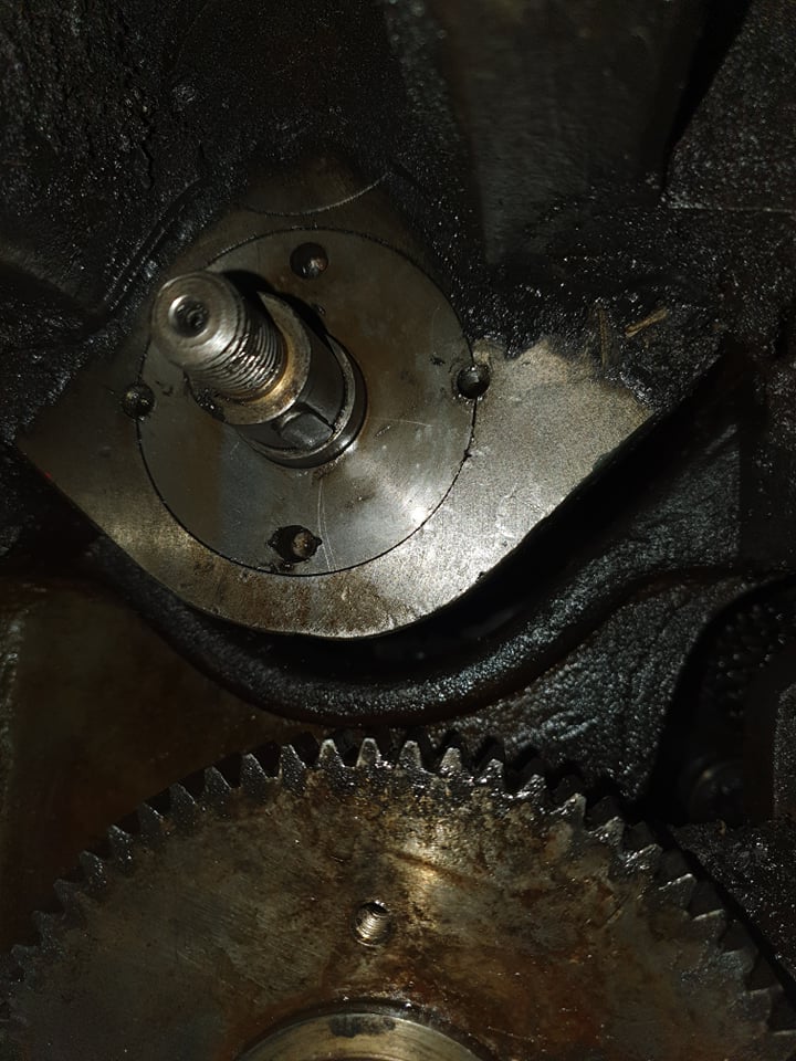

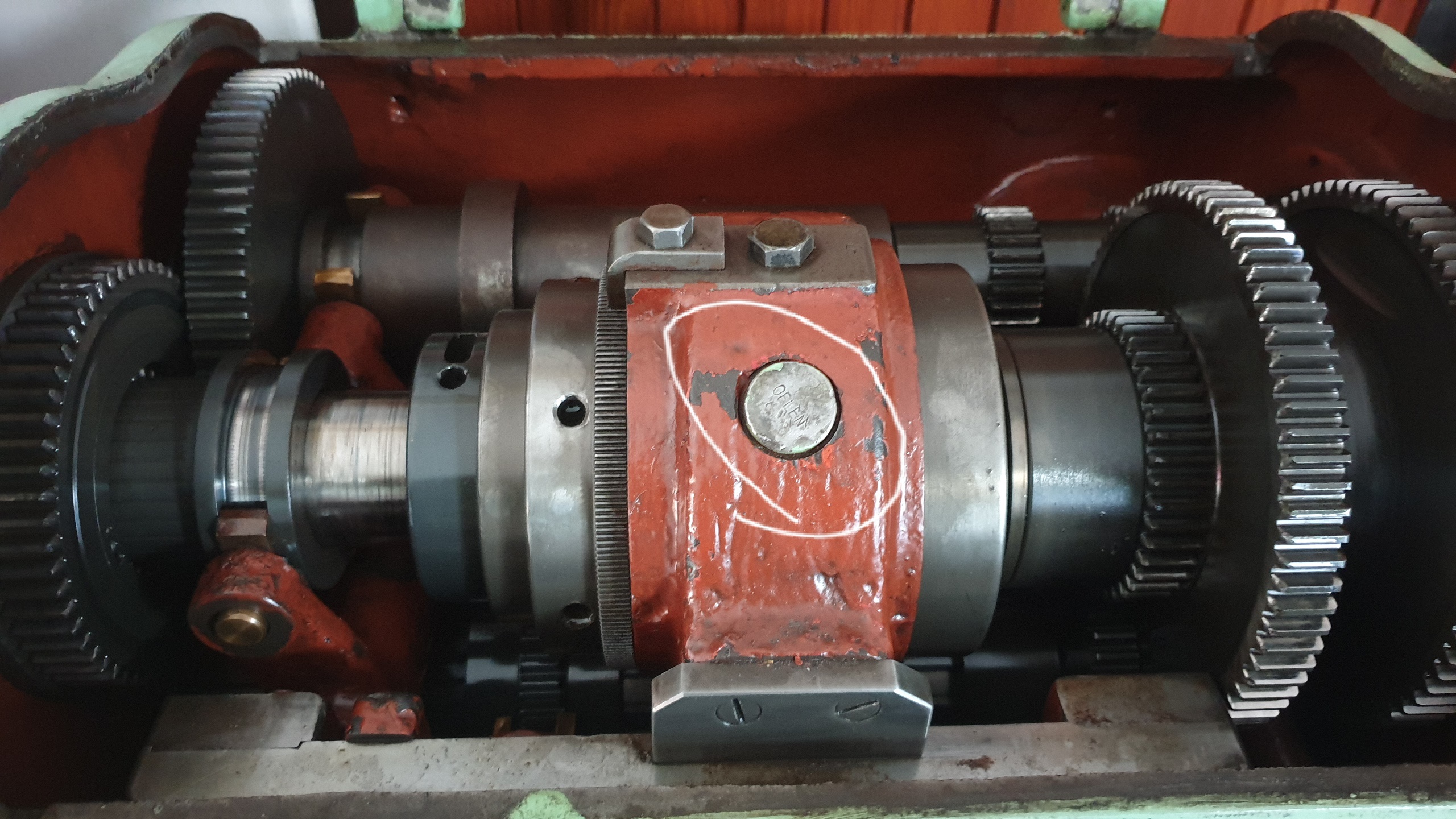

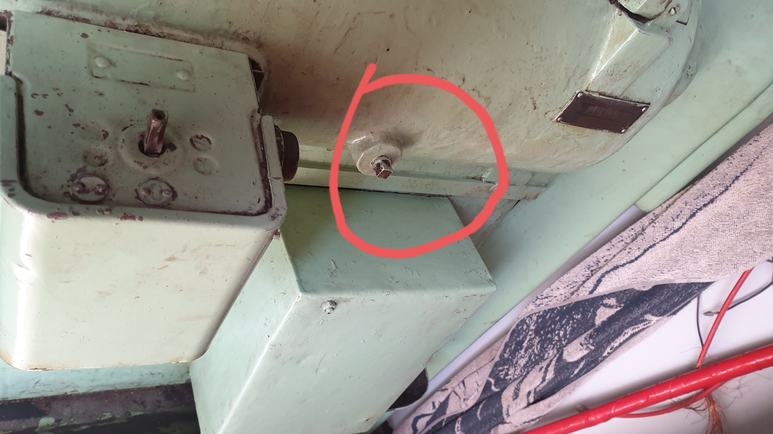

8. 9. 2022, 6:20
Na fotografiích sem zakroužkval víčka s nápisem olej kam zamýšlím nalít olej prioritně a až pak do skříně vřeteníku. Pod víčkem a ložiskem u univerzálky je ještě šrou a mám za to že jde o kontrolní šroub hladiny oleje stejně tak jako na zadní straně vřeteníku je šroub se čtyřhranou hlavou viz. fotografie, které mám dojem jsou ve stejné víšce a a půjde zřejmě také o kontrolní šrou hladiny. S čím bych potřeboval tedy poradit je ještě kde je vypouštěcí šroub pro vřeteník??? Kdyby byla fotografie bylo by to bezvadný . Rád se tu podělím o pár věcí nebo něco proberu pro případné majitele tohodle fešáka at to máme jednoduší.
