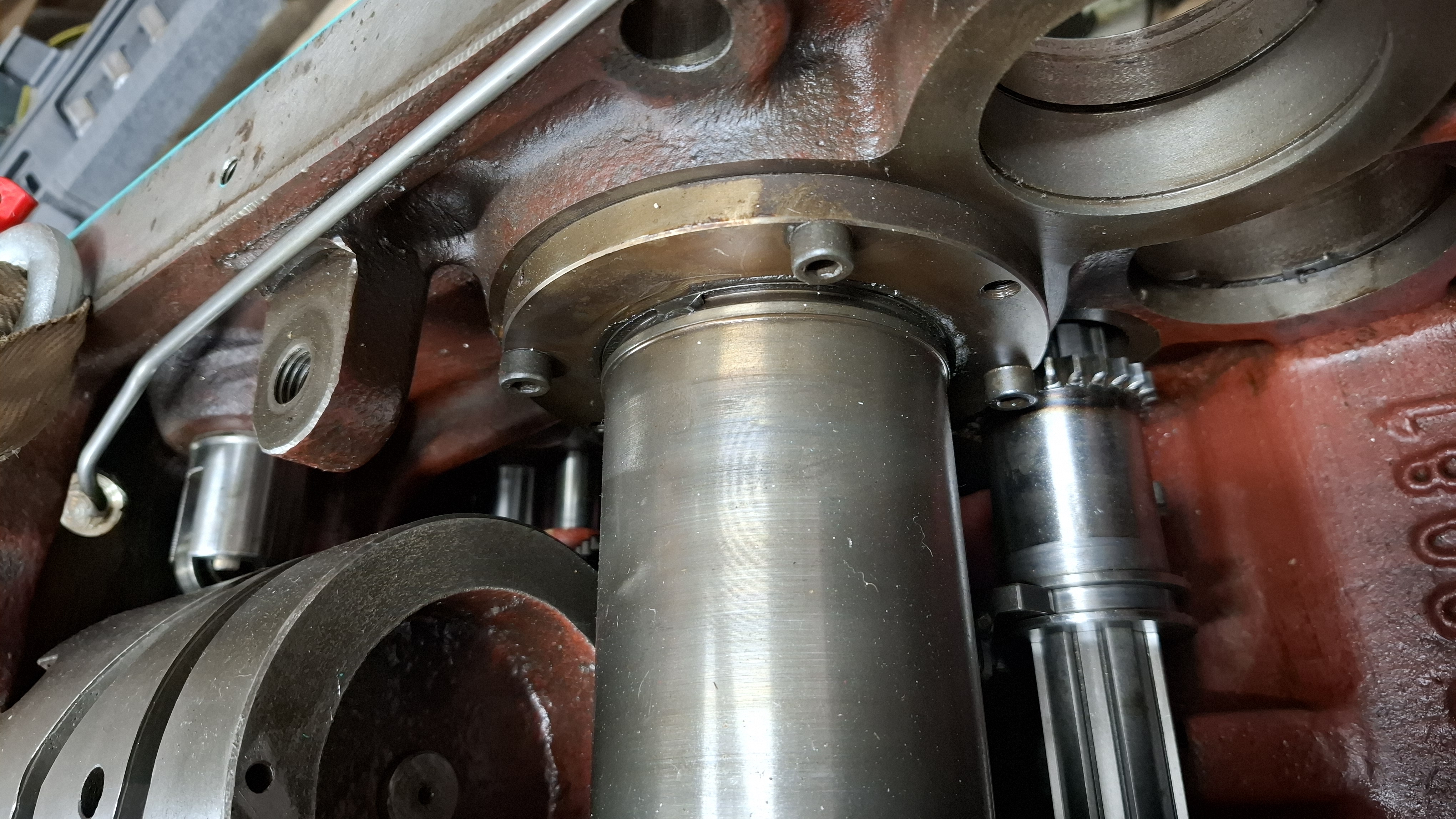

Neviem ci zalozit nove vlakno alebo mozem aj sem ako boli skladane / parovane ozubene kolesa v tych sustruhoch kazde "nove" s tych co som objednal ma vacsiu volu na zuboch ako tie co tam boli 30r. Mam pocit ako keby po skladoch lezali nejake nepodarky ktore niekto kupil a teraz predava. 20...

Re: SUI 32A mensia generalka
Prislo zas dalsie sklamanie po vymeneni kolies v suportovej skrini oznacenych na foto aby nebola vola v X smere maju kolesa medzi sebou vôlu, podla mna by nemala byt vôbec ako zistim ktore je zle ?? Kedze nemam vykres To velke vyzera byt na original vyrobu. A pastorok rucneho kolesa vyrabala nemenov...

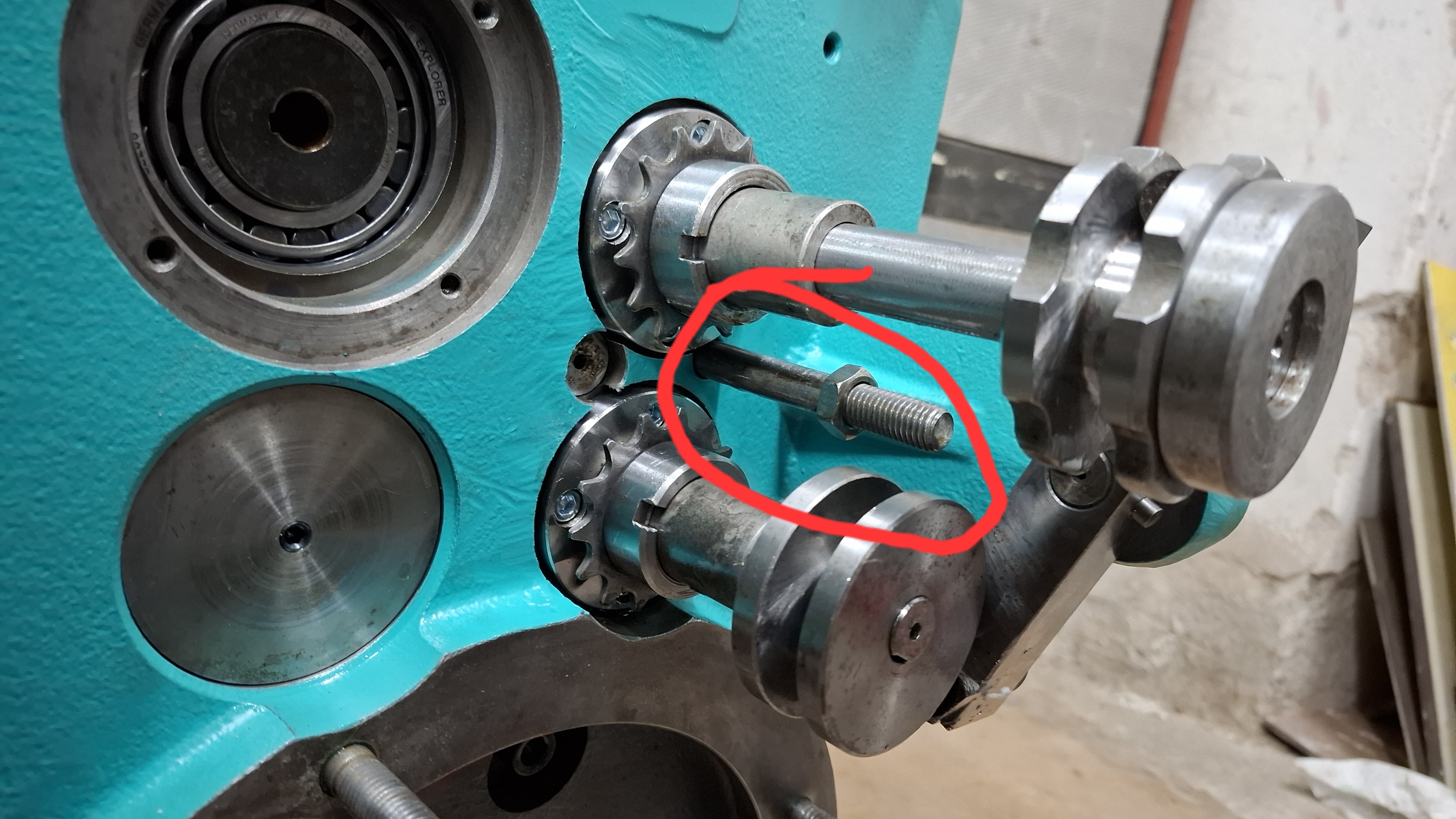

Neviete niekto co malo byt na tomto srobe ???
