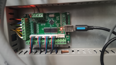

Áčko bude zřejmě Y2. Nebo tak nějak (kdyby sem nafotil konfiguraci macha, jak jsem mu psal, mohli jsme být moudřejší). Pokus se dá stále udělat, ale trochu složitěji. Buď ten signál rozdvojit fyzicky z jednoho zdroje nebo to překonfigurovat v ŘS, ale to už může ovlivnit chování, takže já bych šel p...

Tazatel to ještě nezkusil, protože zatím neměl čas. Chystám se na to tento týden. Nicméně nejzajímavější by mi přišlo drivery prohodit - X za Y. Bohužel na ose Y jsou krokové motory dva - Y1 a Y2 - tedy i drivery. Ale na te desce z prvni stranky (pises tam "Je tam deska, nevím typ, mohu zjisti...

S vypnutým vřetenem nad materiálem bez zátěže, nad materiálem bez zátěže se zapnutým vřetenem. Pokaždé stejné. Po těch 7 vrstvách to uskočí cca o 5 mm. Máš nějaký jiný typ na vhodnou desku pro Mach3? Byl by případně možný odkaz?

Šroub se neprotáčí, řemenice drží, řemen napnutý. Drivery TB6600, Intel Core i5 2,5 Gh, 8 GB DDR4. Je tam deska, nevím typ, mohu zjistit, případně zde foto, třeba to někdo pozná.
