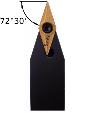

takže takhle to je
tak moc děkuju za radu a určitě se na forum v budoucnu ještě obrátím, dělám na mašině zatím jen půl roku a neumím všechno
ještě teda něco připojím, nemáte někdo nějaký software na pc s programování soustruhu (heidenhain) na cvičení doma?

pokud teda dobře chápu, nula plátku je na špičce přesně uprostřed?

DMG Nef 400 gildemeistr, Heidenhain Siemens 840D, zamĕření nože v ose Z (nastavit nulový bod nástroje vzhledem k hranĕ obrobku). Ještě mohu zkusit přidat nákres, jak to myslím. Pokud by to pomohlo.

Poradí někdo se zaměřením nože?
Potřeboval bych poradit se zaměření nože http://www.bon-nastroje.cz/image.php?id=39&type=large od 0 na obrobku (od čela, osa Z) , zkoušel jsem už hodně, ale pořád to není ono. Nemáte někdo nějakou fintu jak na to? Nechám si rád poradit než pořád kazit kusy =) Děkuju všem za rady
