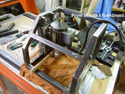

A jedno kratičké video ze zkoušky:
https://www.youtube.com/watch?v=5oXfELN ... e=youtu.be" onclick="window.open(this.href);return false;

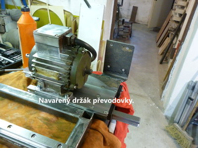

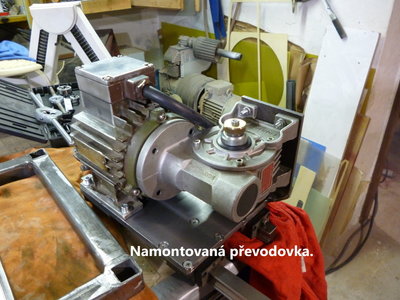

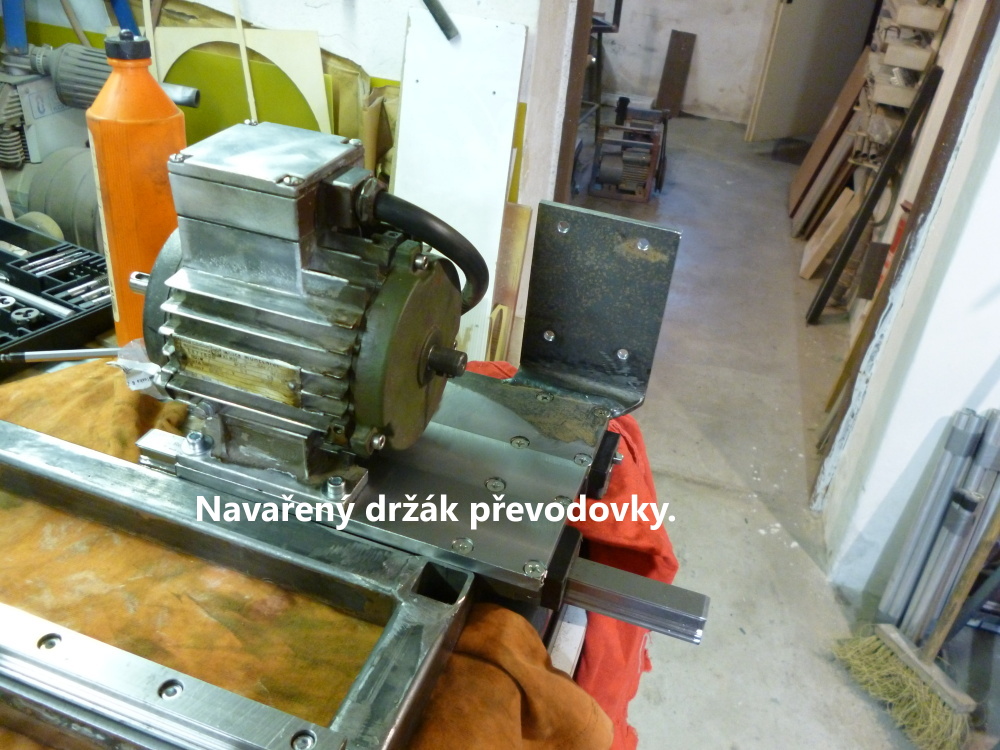

Re: Vřetenová oscilační bruska na dřevo.
Tak o víkendu malý pokrok.
Naštěstí mi jeden kolega tady z fora přenechal za symbolický peníz luxusní šnekovou převodovku, tak už to trochu funguje.
