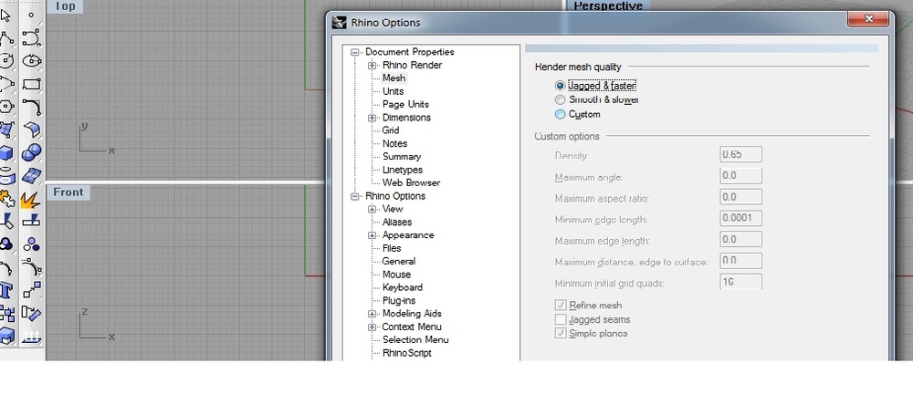

Re: Problem s Stp vo visualmill rhinocam
Stejný problém jsem také řešil. Rhino už léta nepoužívam, ale jestli si správně pamatuji, bude to nastavením hrubosti/jemnosti zobrazení.
