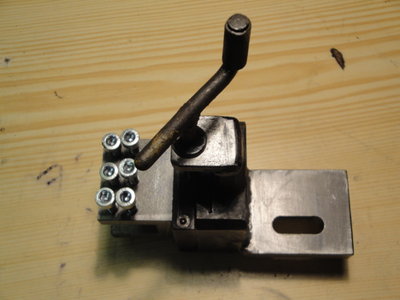

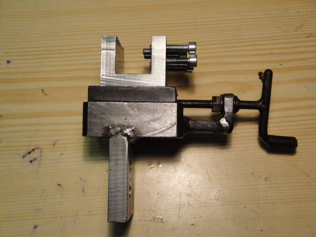

Re: MINI SOUSTRUH EINHELL BT-ML 300
Řemenice i osa Z je samoděl.Řemenici jsem udělal duralovou a stolek (Z) je upravená část starého revolverového soustruhu,dá se nklápět do stran a na plotnu pomocí závitu upínat všemožné obráběné díly nebo třeba majinkatej šroubovej svěrák.Dobře se mi na tom vrtaj malé otvory 0,5 ,1,2.... :)

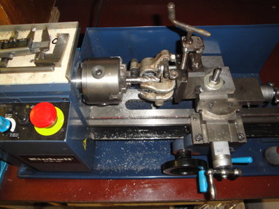

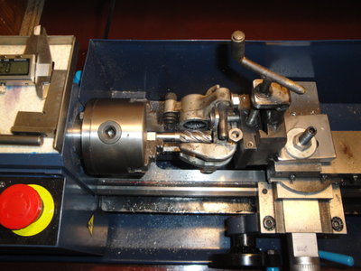

Oprava vymačkaného brzdiče na motorku.Dural se dá frézovat dobře ocel je horší a nerez to chce opravdu pomalu. :)Jinak"čína"maká dobře plast drží a nic neodpadává :D
Ahoj.Protože jsem potřeboval do dílny soustruh kterej mi nezabere moc místa a není drahej padla volba na tuto čínu(sehnal jsem ho za 11tis.).Přečetl jsem nějaké to forum a koupil ho.Po rozebrání které je u tohoto stroje nutností jsem vše vyčistil předělal pár drobností a vše seřídil(asi 6hod.prace)....
