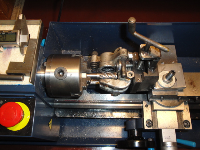

Ahoj.Protože jsem potřeboval do dílny soustruh kterej mi nezabere moc místa a není drahej padla volba na tuto čínu(sehnal jsem ho za 11tis.).Přečetl jsem nějaké to forum a koupil ho.Po rozebrání které je u tohoto stroje nutností jsem vše vyčistil předělal pár drobností a vše seřídil(asi 6hod.prace).Není pravdou že je to nepoužitelnej verpánek,právě naopak je přesnej a na malé věci super.Nevím jak na tom po čase bude elektrika a motor ale základ soustruhu za ty peníze je dobrej.
Kola vřeteníku jsou ocelová a na hnací hřídely plastová(musel jsem předělat aretaci páky protože zapadaly jen na půl zubu)Jinak žádnej problém s plastem.Soustruh se pří přetížení vypne.Pokud bych je chtěl zničit tak musím nabourat nebo řadit pod otáčkama.Házivost ve sklíčidle se dá seřídit na 0,O2 (je třeba označit a utahovat pořát na stejném místě).Zavity se dájí ale nepoužívám strojní řezání nožem.Pokud chce někdo stolní malej soustruh umí si ho seřídit a něco málo o soustružení ví tak mohu tento doporučit :D

Tak ještě jedna menší ůprava převodu.Na motoru jsem vyměnil řemenici,původně 17 Z za 12 Z.Otáčky se snížily zhruba o jednu třetinu a zvětšil se kroutící moment.Lépe se vrtají větší průměry a řežou závity. :)

Oprava vymačkaného brzdiče na motorku.Dural se dá frézovat dobře ocel je horší a nerez to chce opravdu pomalu. :)Jinak"čína"maká dobře plast drží a nic neodpadává :D

Mě zajímá ta osa Z. To je domaděl nebo se to dá někde sehnat?
baba
Příspěvky: 10
Registrován: 11. 11. 2012, 5:53
Příspěvek 29. 12. 2012, 7:43
Řemenice i osa Z je samoděl.Řemenici jsem udělal duralovou a stolek (Z) je upravená část starého revolverového soustruhu,dá se nklápět do stran a na plotnu pomocí závitu upínat všemožné obráběné díly nebo třeba majinkatej šroubovej svěrák.Dobře se mi na tom vrtaj malé otvory 0,5 ,1,2.... :)

Můžeš poslat detainí fotku.

Nee - toho udělátka na support ;-)
(tedy osy Z)
