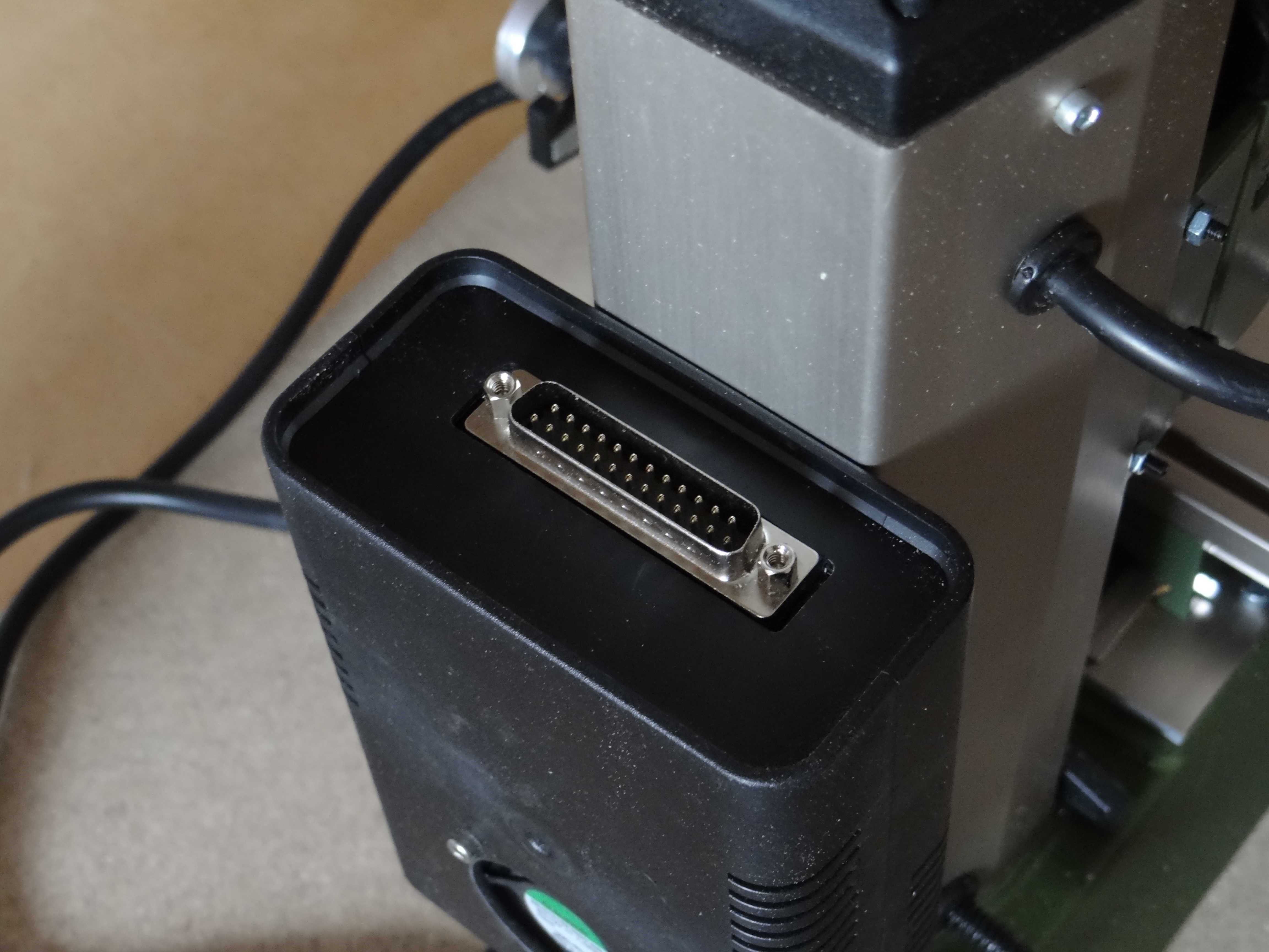

13. 8. 2013, 6:25
Fórum: kdyz nebudes vedet kam
Téma: aky soft k MF 70 CNC ?
Odpovědi: 34
Zobrazení: 16169
Re: aky soft k MF 70 CNC ?
rollfree - jasne, na tie fotky dam nabuduce bacha :) Thomeeque - nie navod k tomu nebol, na to emc som sa pozrel este raz, je to EMC2 lubos - dakujem za ponuku, ak nezozeniem dam ti vcas vediet v SZ nasiel som tento kabel http://www.gme.sk/kabel-m-f-25-zil-pro-lpt-tiskarnu-3-m-p652-006" onclick...

13. 8. 2013, 2:53
Odpovědi: 34
Zobrazení: 16169
aha, zabudol som obrazok
