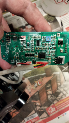

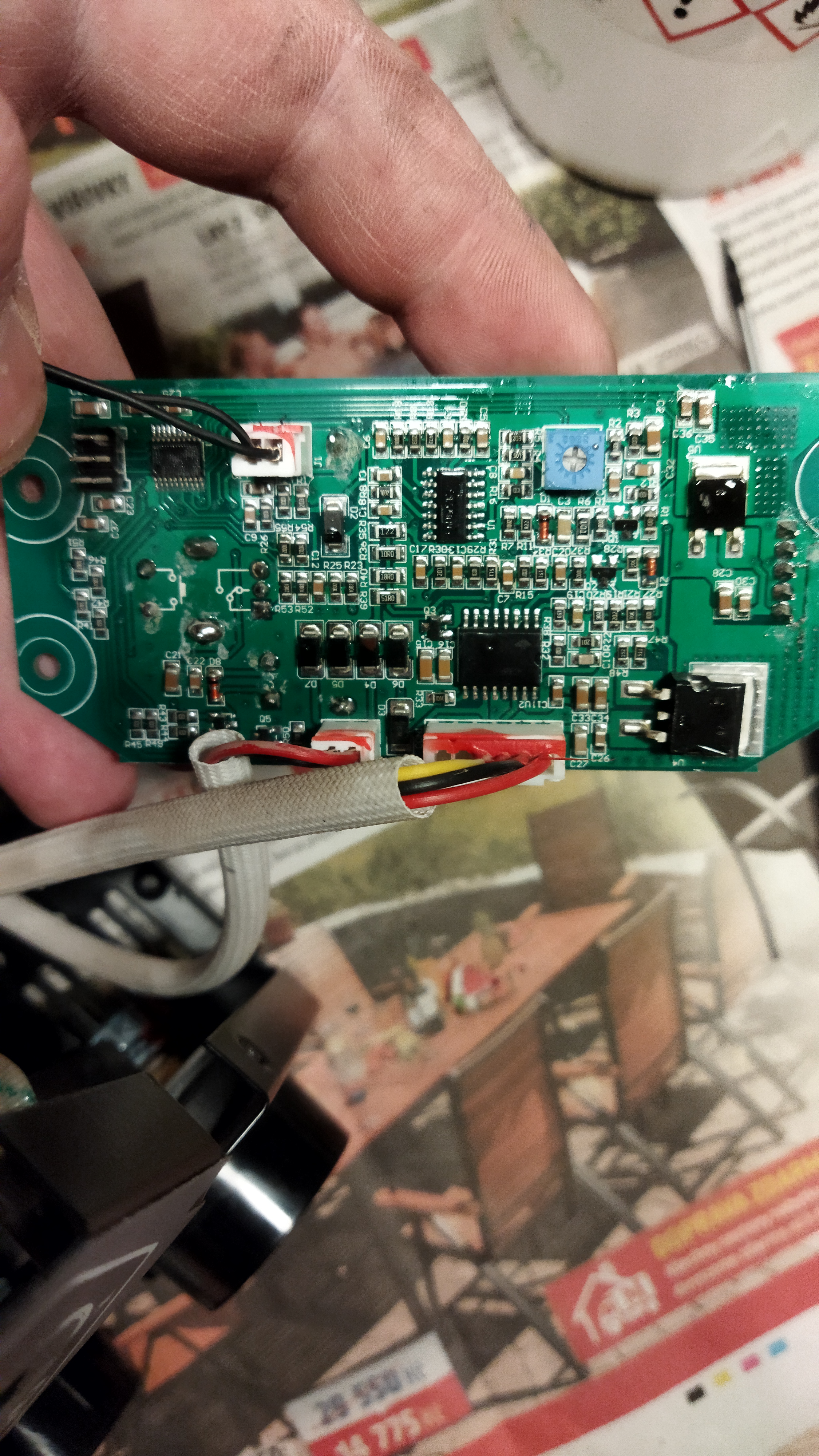

od grade065
11. 12. 2022, 7:07
Fórum: Ostatní elektronika
Téma: Vypínání svařovacího proudu
Odpovědi: 24
Zobrazení: 7701
Re: Vypínání svařovacího proudu
Ten pin je zapojený přes hromadu SMD rezistorů, kondenzátorů a pak už jsem se ztratil.... Tipují že s ním pracuje ta ochrana
od grade065
