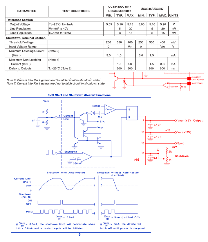

Vypadá to velice nadějně, signál to chce max 400mA, ještě vyzkoušet co všechno se vypne a jestli to celý neshoří, ale že by to mohlo být takhle elegantní jsem ani nedoufal... Děkuju moc za pomoc, jste borci👍🏻👍🏻👍🏻 Jestli to neshoří, tak je šance ještě při implementaci HF zapalování 😛

Chápu to všechno správně že k vypnutí toho čipu nestačí přivést na pin 16 napětí, ale musí to být impulz?
Napětí musí být 350mV(threshold) až Vcc?
Když bude impulz <0,8 mA obvod vypne a hned se restartuje? Na jak dlouho vypne?
Když bude mít impulz >3mA obvod se vypne a budu muset restartovat celou svářečku?
Proud můžu vzít z pinu 2 Vref 5V?
pokud to chci ovládat arduinem asi nestačí přivést signál přímo? budu ten obvod muset spínat tranzistorem že?

Jestli to chápu správně, bude to vyplé, dokud na pinu 16 bude více jak 350mV. Jestli se to zase samo zapne (po té, co bude na pinu 16 méně jak 350mV, tj. po pulzu) je dáno poměrem Vref/R1. Pokud to bude méně než 0.8mA, tak ano, pokud to bude více než 3mA, tak ne (a musí se to celé vypnout a zapnout, aby to zase naběhlo). Rozsah 0.8mA až 3mA je zdá se šedá zóna.
Vref si z pinu 2 asi brát můžeš (5.1V), pokud to budou řádově mA.
Kdyby ještě někdo hledal datasheet: https://www.ti.com/lit/ds/symlink/uc3847.pdf

Děkuju moc🙂, teď se zeptám úplně blbě jestli to nevadí... Musím vzít napětí ze zdroje napájecího vlastní IO? Nebo mohu použít patřičně transformovaný signál přímo z Arduina napájeneho jiným zdrojem?
Příspěvky: 9314
15. 12. 2022, 9:00
Nevadí, není to vůbec hloupý dotaz. Z toho, jak je to nakreslené, by to mělo být jedno, já bych ale doporučil pro signály využít napájení IO a Arduinem to ovládat přes optočleny, různá rušení, zemní smyčky a podobné hnusy tě mohou jinak docela solidně potrápit (je to pak dost duchařina).
