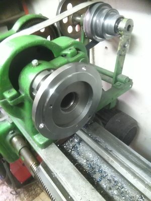

Díky za názory,hned jsem klidnější :-) Almac:Přídavek jsem nechal :-)

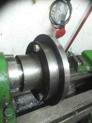

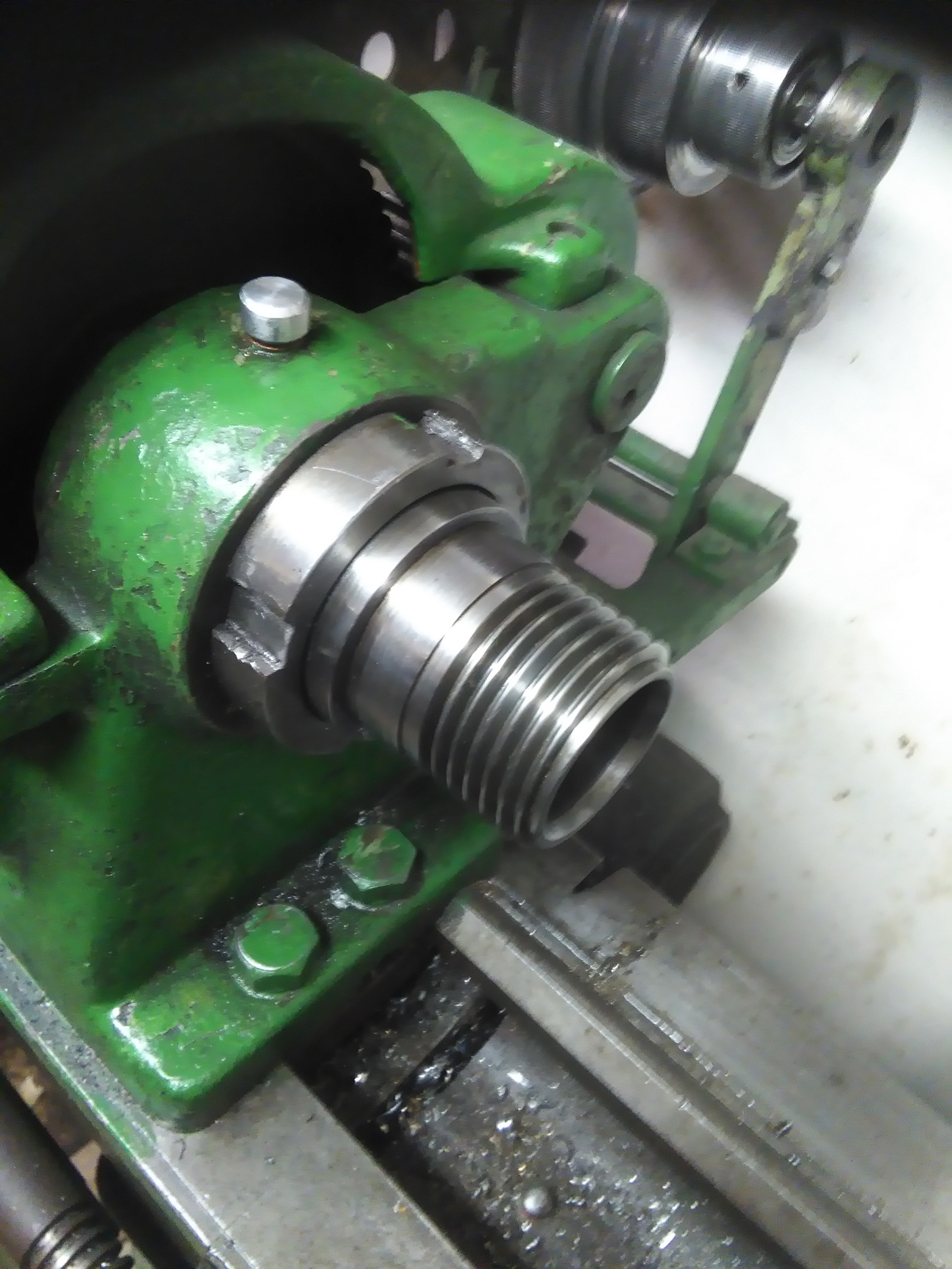

Než přijde matroš na novou přírubu vyřešil jsem to takhle.Ještě jsem to nezkoušel,mám se bát to zapnout? :-D Říkal jsem si,že když sklíčidlo drží na třech šroubech tak tu "mezipřírubu" tři šrouby taky udrží ne? díky za názory :-)

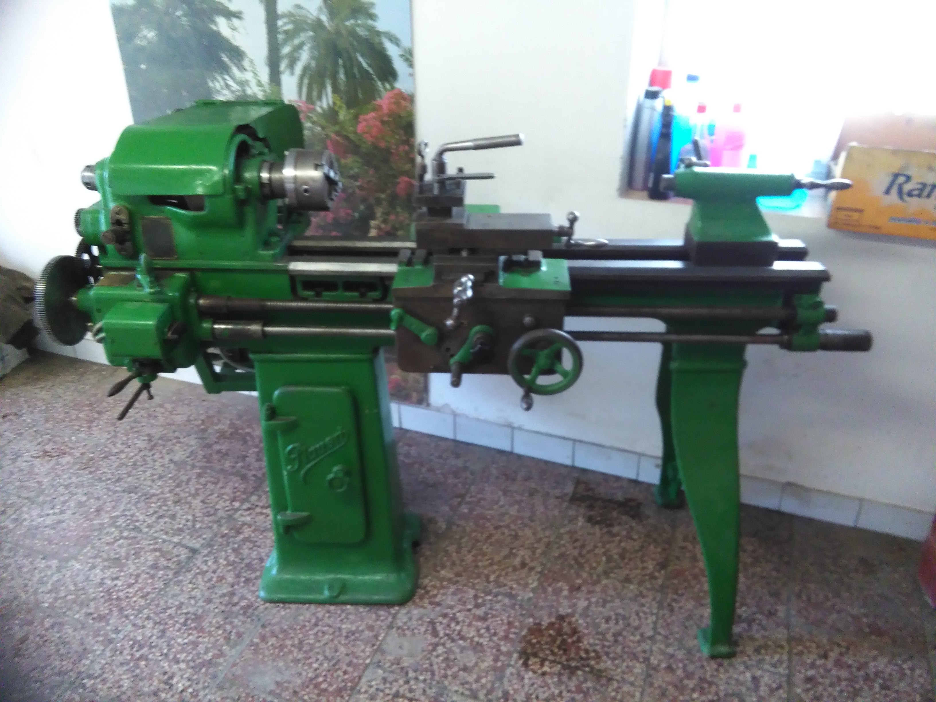

Jo soustruh je docela zachovalý ale pár much má na kterých se musí ještě zapracovat.Jinak měkké čelisti znám jenom sem je zapoměl zmínit :).Ten strojní posuv je ale ukrutně rychlej má tři rychlosti a na tu nejpomalejší je to stejně moc rychlé takže ho nepoužívám...Přírubu bych klidně koupil ale nikd...

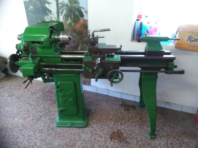

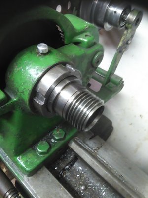

V nadpisu jsem psal název soustruhu arno plauert ale měl jsem to napsat asi do textu.Myslel jsem si že závit bude jak na sv 18 tcte a podobných strojích ale bohužel.

Tak průser,žil jsem v domnění že na vřeteni mám závit m68x6,dnes sem to měřil a závit má průměr 49,5 a stoupání 4mm takže závit M50x4 je to možný? Seženu na to přírubu nebo jí budu muset nechat udělat?Díky

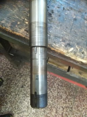

Na vřetenu viditelné rýhy nejsou akorát jak tam jsou malé póry tak v tom se drží ten materiál z ložiska.Zkusím to přeleštit a uvidíme.Jinak to že se zaškrabávaj i ložiska slyším prvně.Víte o někom kdo to tu dělá?

Tak konečně byl čas to rozdělat,ložiska jsou docela porejsaný a to přední má malou vůly.Na vřetenu jsou docela mapy po tom ložisku.Tak co s tím?
